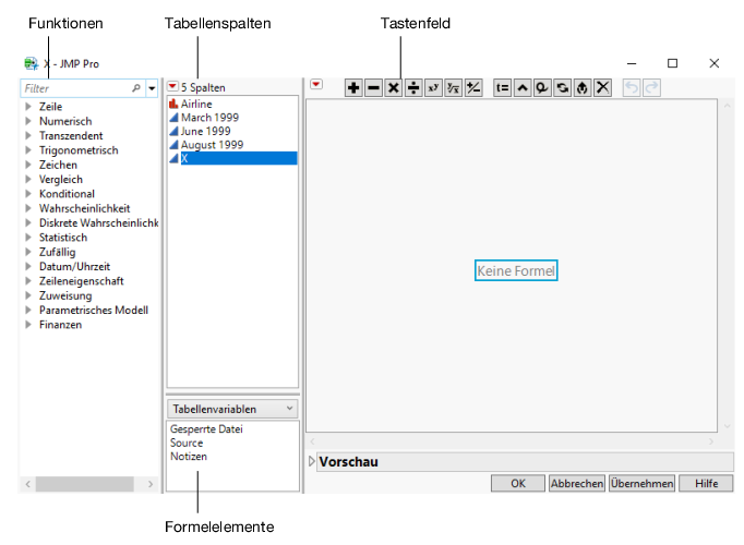

Klicken Sie mit der rechten Maustaste auf die Spaltenüberschrift der neuen Spalte und wählen Sie Formel aus. Das Fenster des Formeleditors wird angezeigt.
Abbildung 3.12 Formeleditor
Wählen Sie in der Liste „Spalten“ den Wert March 1999 aus.
