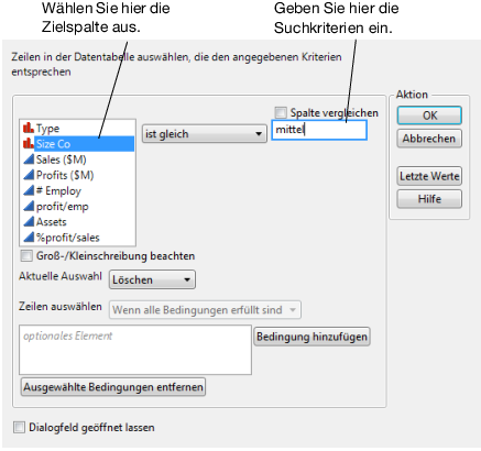

Wählen Sie Zeilen > Zeilenauswahl > Auswahl nach Bedingung, um das Fenster Zeilen auswählen zu öffnen.
Wählen Sie links im Spaltenlistenfeld Size Co für die Unternehmensgröße aus.
Klicken Sie auf OK.
Abbildung 3.10 Fenster „Zeilen auswählen“
JMP markiert alle Zeilen, deren Wert für Size Co für die Unternehmensgröße „medium“ ist. Es sind sieben mittelgroße Unternehmen vorhanden.
