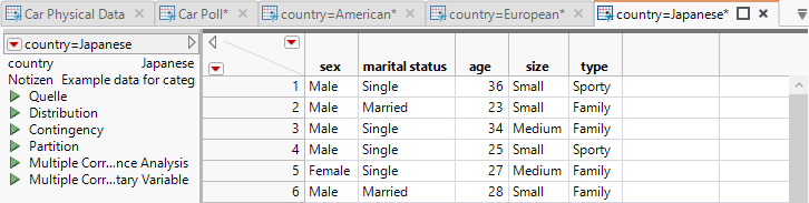

Wählen Sie im Projekt das Register Car Poll.jmp.
Wählen Sie Tabellen > Teilmenge.
Wählen Sie Aufteilen nach.
5.
Abbildung 7.9 Neue Teildatentabellen
6.
Wählen Sie jedes neue Register aus, wählen Sie Datei > Speichern und speichern Sie die Datei auf Ihrem Computer.

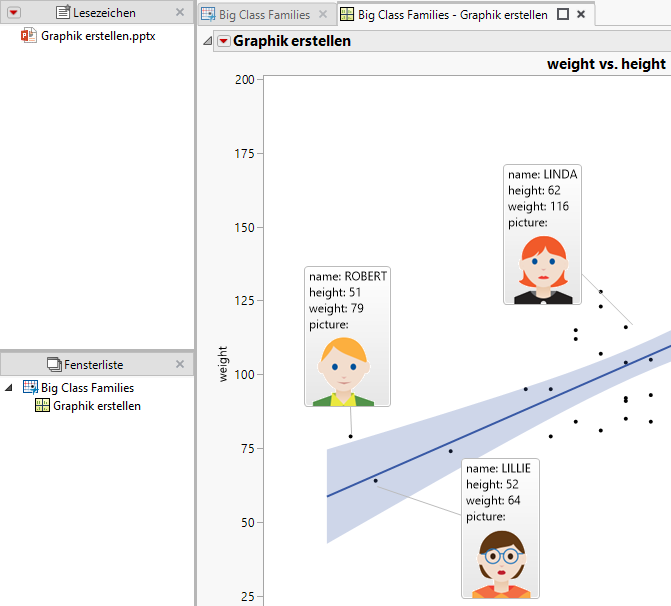

(Windows) Wählen Sie Datei > Speichern unter und dann in der Liste Dateityp die Option PowerPoint-Präsentation.
Gehen Sie zum Desktop und klicken Sie auf Speichern.
5.
6.
Wählen Sie in JMP im Menü des roten Dreiecks für Lesezeichen Dateien hinzufügen, navigieren Sie zur von Ihnen erstellten Datei Graph Builder.pptx und klicken Sie auf Öffnen (Windows) oder Wählen (Macintosh).
Abbildung 7.10 Als Lesezeichen gespeicherte PPTX-Datei
