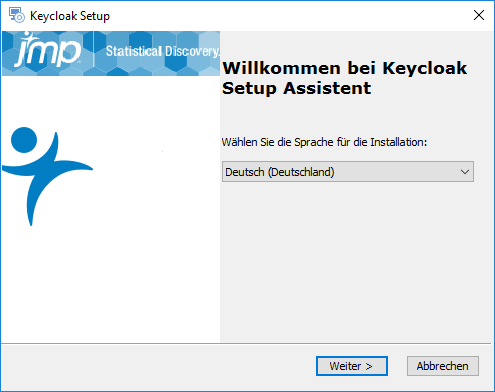

Abbildung 1.14 Ihre Setup-Sprache wählen
Select Your Setup Language
Wählen Sie Ihre Setup-Sprache aus und klicken Sie dann auf Weiter.

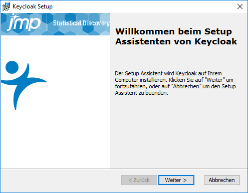

Abbildung 1.15 Willkommensfenster in Keycloak
Keycloak Welcome Window
Klicken Sie auf Weiter.

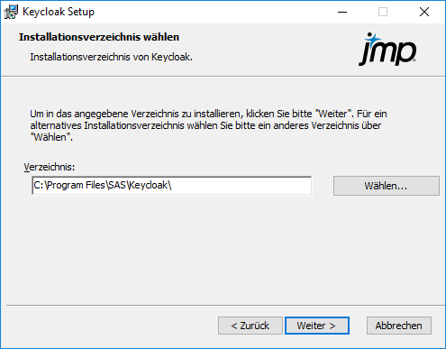

Abbildung 1.16 Speicherort für die Keycloak-Installation angeben
Specify the Keycloak Install Location
Geben Sie an, wo Sie die Keycloak-Installationsdateien ablegen möchten, und klicken Sie dann auf Weiter.
Hinweis: Die Keycloak-Dateien werden im Unterordner keycloak-12.0.1 installiert. Dieser Unterordner kann nicht verschoben oder geändert werden.

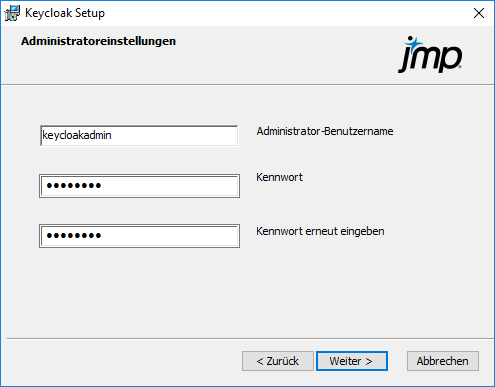

Abbildung 1.17 Keycloak-Administrator einrichten
Set Up the Keycloak Administrator
5.
Geben Sie die Benutzerdaten für den Administrator an und klicken Sie dann auf Weiter.
Standardmäßig ist der Benutzername keycloakadmin und das Kennwort lautet password. Es wird empfohlen, das Kennwort zu ändern.

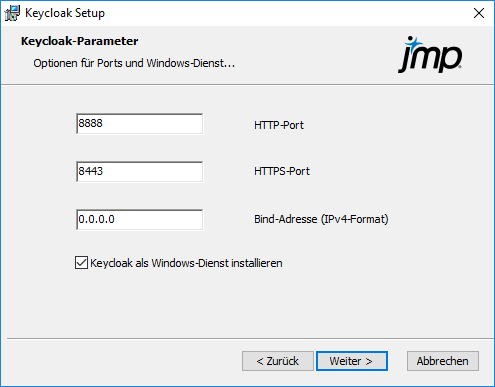

Abbildung 1.19 Ports und Dienste konfigurieren
Configure Ports and Services
7.
Geben Sie diese Keycloak-Details an:
HTTP-Port: Geben Sie den HTTP-Netzwerk-Port ein. Der Standardport ist 8888. Dieser Port muss für den Keycloak-Server offen sein.
HTTPS-Port: Geben Sie den HTTPS-Netzwerk-Port ein. Der Standardport ist 8443. Dieser Port muss für den Keycloak-Server offen sein.
Bind-Adresse (IPv4-Format): Geben Sie die IP-Adresse ein, an der die Keycloak-Instanz (über die angegebenen Portnummern) auf Requests hört. Die Standardadresse ist 0.0.0.0. Das bedeutet, dass Keycloak Verbindungen an allen IP-Adressen des Rechners akzeptiert, auf dem Keycloak installiert ist.
Keycloak als Windows-Dienst installieren: Wählen Sie diese Option aus, um Keycloak als Windows-Dienst zu installieren. Das bedeutet, dass Keycloak automatisch gestartet wird, und wenn der Rechner neu gestartet wird, wird Keycloak ebenfalls neu gestartet, so dass es stets läuft. Wenn Sie diese Option nicht auswählen, müssen Sie Keycloak beim ersten Mal und bei jedem Neustart des Rechners manuell starten. Diese Option ist standardmäßig ausgewählt, und es wird empfohlen, sie aktiviert zu lassen.
8.

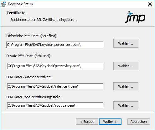

Abbildung 1.20 Keycloak-Zertifikate angeben
Specify Keycloak Certificates
Keycloak benötigt SSL-Zertifikate für die Garantie der Authentizität Ihrer Organisation und um sichere Verbindungen zwischen Keycloak und Identitäts-Providern zu gestatten.
Vorsicht: Die Installation schlägt fehl, wenn Sie diese Zertifikate nicht angeben.
9.
Geben Sie den Speicherort der SSL-Zertifikate Ihrer Organisation an. Diese müssen von einem autorisierten Provider angefordert werden.
10.

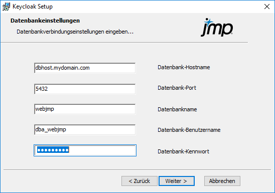

Abbildung 1.21 Datenbankparameter konfigurieren
Configure Database Parameters
Keycloak speichert Informationen über Benutzer und Clients in einer Datenbank.
11.
Geben Sie die Datenbankinformationen an:
Hinweis: Die folgenden Informationen müssen denen entsprechen, die Sie bei der Installation der JMP Live-Datenbank eingegeben haben. Siehe JMP Live-Datenbank installieren oder ein Upgrade ausführen.
Datenbank-Hostname: Geben Sie den Alias oder DNS-Namen des Rechners an, auf dem sich die JMP Live-Datenbank befindet.
Datenbank-Port: Geben Sie den Port an, auf dem die Datenbank hört.
Datenbankname: Geben Sie den Namen der JMP Live-Datenbank an.
Datenbank-Benutzername: Geben Sie den Benutzernamen des Datenbank-Administrators an.
Datenbank-Kennwort: Geben Sie das Kennwort des Datenbank-Administrators an.

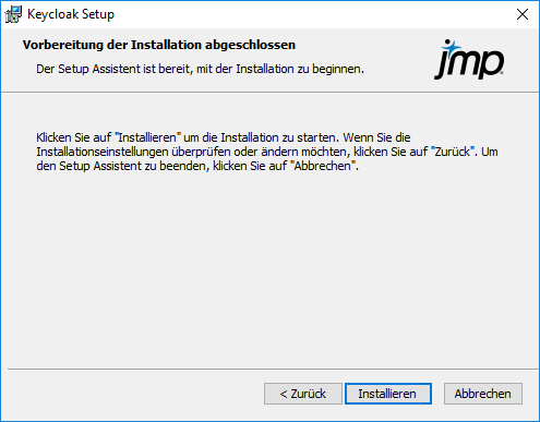

Abbildung 1.22 Bereit für die Installation von Keycloak
Ready to Install Keycloak
13.
Klicken Sie auf Installieren, um fortzufahren.

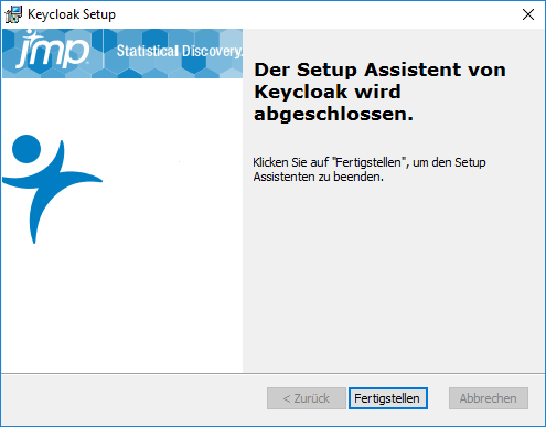

Abbildung 1.23 Abschlussfenster
Completion Window
14.
Klicken Sie auf Fertigstellen.

Abbildung 1.24 Willkommensseite in Keycloak
Keycloak Welcome Page

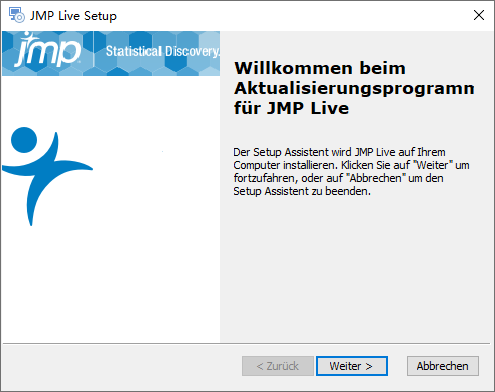

Doppelklicken Sie auf JMPLive.exe.
Standardmäßig befindet sich diese Datei dort, wo Sie das Software-Depot gespeichert haben, unter dieser Ordnerstruktur: \JMP\JMP_Live_Server\16_1\Windows\.
Abbildung 1.26 Ihre Setup-Sprache wählen

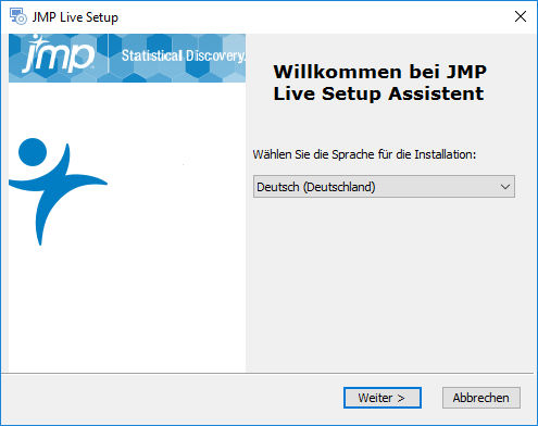

Abbildung 1.30 Ihre Setup-Sprache wählen

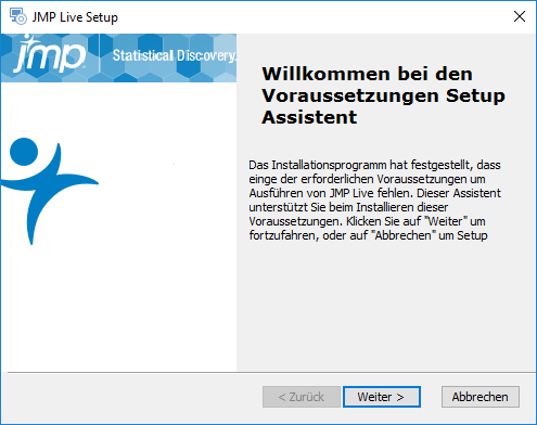

Abbildung 1.31 Setup-Assistent für JMP Live-Voraussetzungen
JMP Live Prerequisites Setup Wizard

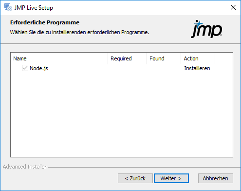

Abbildung 1.32 Voraussetzungen für die Installation auswählen
Select Prerequisites to Install
Node.js ist standardmäßig ausgewählt und muss installiert werden.

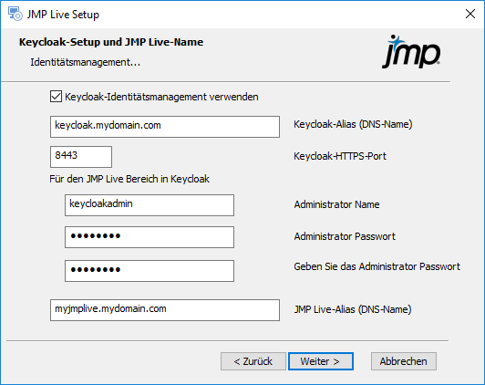

Abbildung 1.39 Keycloak einrichten
Set Up Keycloak
Hinweis: Statt Keycloak zu nutzen, ist es möglich, eine direkte Verbindung zu Microsoft Active Directory hinzuzufügen. Siehe Erweiterte Einstellungen konfigurieren. Beachten Sie, dass diese Methode in künftigen Versionen von JMP Live nicht unterstützt wird.
13.
Geben Sie die folgenden Keycloak-Einstellungen an:
Keycloak-Identitätsmanagement verwenden: Aktiviert das Keycloak-Authentifizierungssystem. Wenn Sie diese Option abwählen, wird die lokale Authentifizierung verwendet. Dann müssen die Benutzer Konten in JMP Live erstellen. Diese Benutzer werden gegenüber anderen Identitäts-Providern nicht authentifiziert. Einzelheiten zum Verbinden von Keycloak mit Ihrem Identitäts-Provider finden Sie in der Dokumentation von Keycloak.
Keycloak-Alias (DNS-Name): Geben Sie den Namen des Serverrechners an, auf dem der Keycloak-Authentifizierungsdienst läuft.
Keycloak-HTTPS-Port: Geben Sie die Nummer des Ports an, an dem Keycloak den Empfang von Requests erwartet. Der Standardport ist 8443.
Administratorname: Geben Sie den Administratornamen für den JMP Live-Bereich in Keycloak an. Der Bereich trennt die JMP Live-Benutzerdaten von anderen Software-Anwendungen, die möglicherweise die Keycloak-Authentifizierung nutzen.
Administratorkennwort: Geben Sie das Administratorkennwort für den Keycloak-Bereich von JMP Live an.
JMP Live-Alias (DNS-Name): Geben Sie den Namen des Rechners an, auf dem die Haupt-Website von JMP Live ausgeführt werden wird.

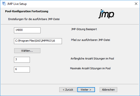

16.
Geben Sie diese JMP-Details an:
JMP-Sitzung Basisport: Geben Sie den von den JMP-Sitzungen für die Kommunikation mit dem JMP Pool-Manager verwendeten Basisport ein. Jede Instanz von JMP hat eine eindeutige Nummer, die mit dieser Basisnummer beginnt.
Pfad zur ausführbaren JMP-Datei: Geben Sie den Pfad zum Speicherort von JMP Pro ein. Es wird der Standard-Installationspfad angezeigt. Sie müssen ihn nur ändern, wenn sich der Speicherort von JMP Pro an anderer Stelle befindet.
Anfängliche Anzahl Sitzungen im Pool: Geben Sie die Anzahl von JMP-Sitzungen ein, die bei der ersten Ausführung des Pools gestartet wird.
Maximale Anzahl Sitzungen im Pool: Geben Sie die Obergrenze für die Anzahl von JMP-Sitzungen ein, die auf diesem Rechner als Teil dieses Pools ausgeführt werden darf. Die Sitzungen werden hinzugefügt, wenn die unter anfängliche Anzahl angegebenen Sitzungen alle verwendet werden.

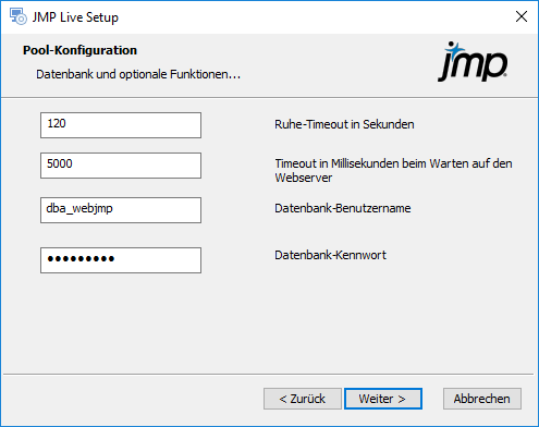

Abbildung 1.42 JMP-Einstellungen konfigurieren
Configure JMP Settings
17.
Ruhe-Timeout in Sekunden: Geben Sie den Zeitraum an, den eine JMP-Instanz auf weitere Arbeit wartet, bevor sie die Verbindung mit der JMP-Webkomponente beendet und auf einen neuen Request wartet.
Timeout in Millisekunden beim Warten auf den Webserver: Geben Sie ein, wie lange eine Instanz während einer bestehenden Transaktion auf weitere Kommunikation wartet, bevor sie aufgibt und der bestehende Arbeits-Request verworfen wird.
SSL-Root-Zertifikat: (Wird angezeigt, wenn Sie nur die Komponente „JMP Pool-Manager“ installieren.) Geben Sie den Speicherort der Zertifizierungsstellendatei Ihrer Organisation an.

INITIAL_JMP_PROCESSES
(Optional) Anzahl von JMP-Sitzungen, die gestartet werden, um Berichte neu zu berechnen, wenn sie auf der Website untersucht werden. Der Standardwert ist 4 Sitzungen.
MAX_JMP_PROCESSES
(Optional) Maximale Anzahl von JMP-Prozessen, die basierend auf der Nachfrage gestartet werden (ein elastischer JMP Pool). Der Standardwert wird in INITIAL_JMP_PROCESSES angegeben.

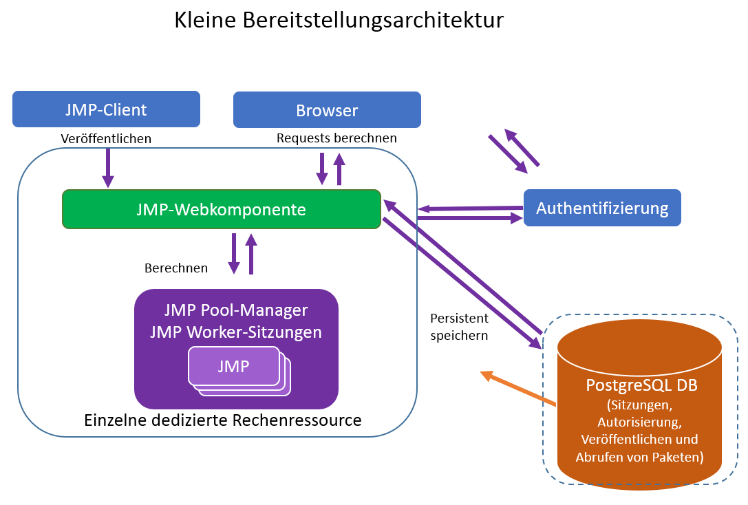

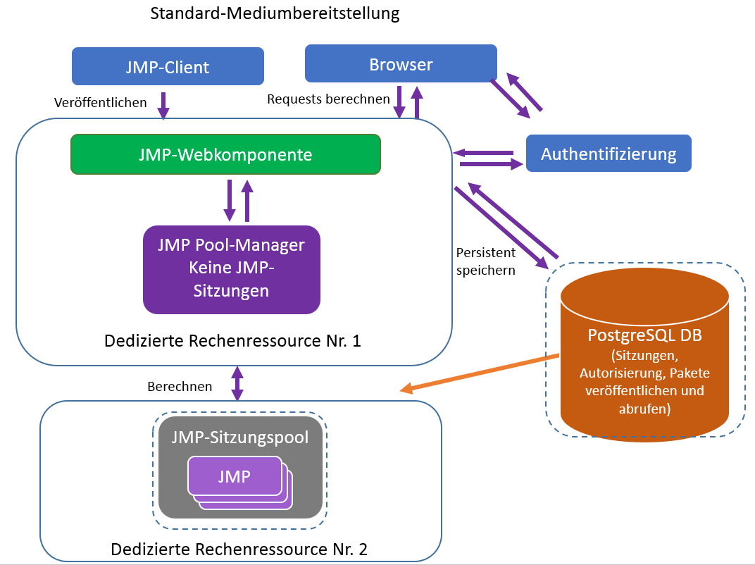

Kleine Bereitstellung
Bei einer kleinen Bereitstellung (etwa 100 Benutzer) ist es möglich, alles bis auf die Datenbank auf einem einzelnen dedizierten Rechner zu installieren.
Abbildung 1.45 Empfohlene Konfiguration für eine kleine Bereitstellung
Recommended Configuration for a Small Deployment
Bei diesem Szenario werden die JMP-Web- und die JMP Pool-Komponenten auf demselben Rechner installiert. Während der Installation wählen Sie die Option „Als Pool-Manager konfigurieren“. Die Anzahl von JMP-Instanzen bei diesem JMP Pool-Manager ist die Gesamtzahl von JMP-Instanzen, die für den Standort ausgeführt werden.
Für die Leistungsfähigkeit dieser Rechenressource ist mehr immer besser, und viel hängt vom Prozessortyp, von den Netzwerkgeschwindigkeiten usw. ab. Als absolutes Minimum gilt ein Rechner mit 4 Kernen und mindestens 16 Gigabyte dediziertem RAM-Speicher. Die Speichergröße ist am wichtigsten für die Datenbank und hängt von der Anzahl der gespeicherten Berichte ab. Ein Terabyte Speicherplatz ist Minimum.
Mittlere Bereitstellung
Bei einer mittleren Bereitstellung (etwa 500 Benutzer) gibt es zwei mögliche Konfigurationen, je nach Art der abgerufenen Berichte:
Wenn Sie eine große Anzahl von Berichtsabrufen haben, die abgerufenen Berichte selbst jedoch keine Datenfilter und auch keine Anforderungen zur Neuberechnung von Statistiken enthalten, ist der primär bedeutende Bereich die JMP-Webkomponente.
Sind viele Berichtsberechnungen erforderlich, ist der primär bedeutende Bereich der JMP Pool-Manager.
In Fällen, bei denen die JMP-Webkomponente von primärer Bedeutung ist, oder wenn Sie nicht wissen, ob Sie eine rechenintensive Umgebung haben werden, finden Sie die empfohlene Konfiguration nachfolgend.
Abbildung 1.46 Empfohlene Konfiguration für eine mittlere Bereitstellung
Recommended Configuration for a Medium Deployment
Bei einer Standardkonfiguration, in der die JMP-Webkomponente optimale Leistung benötigt, hat der JMP Pool-Manager keine eigenen JMP-Sitzungen. Sie richten für die Anzahl von JMP-Sitzungen im JMP Pool-Manager den Wert „null“ ein. Alle JMP-Sitzungen befinden sich auf der zweiten Rechenressource, dem JMP-Sitzungspool.

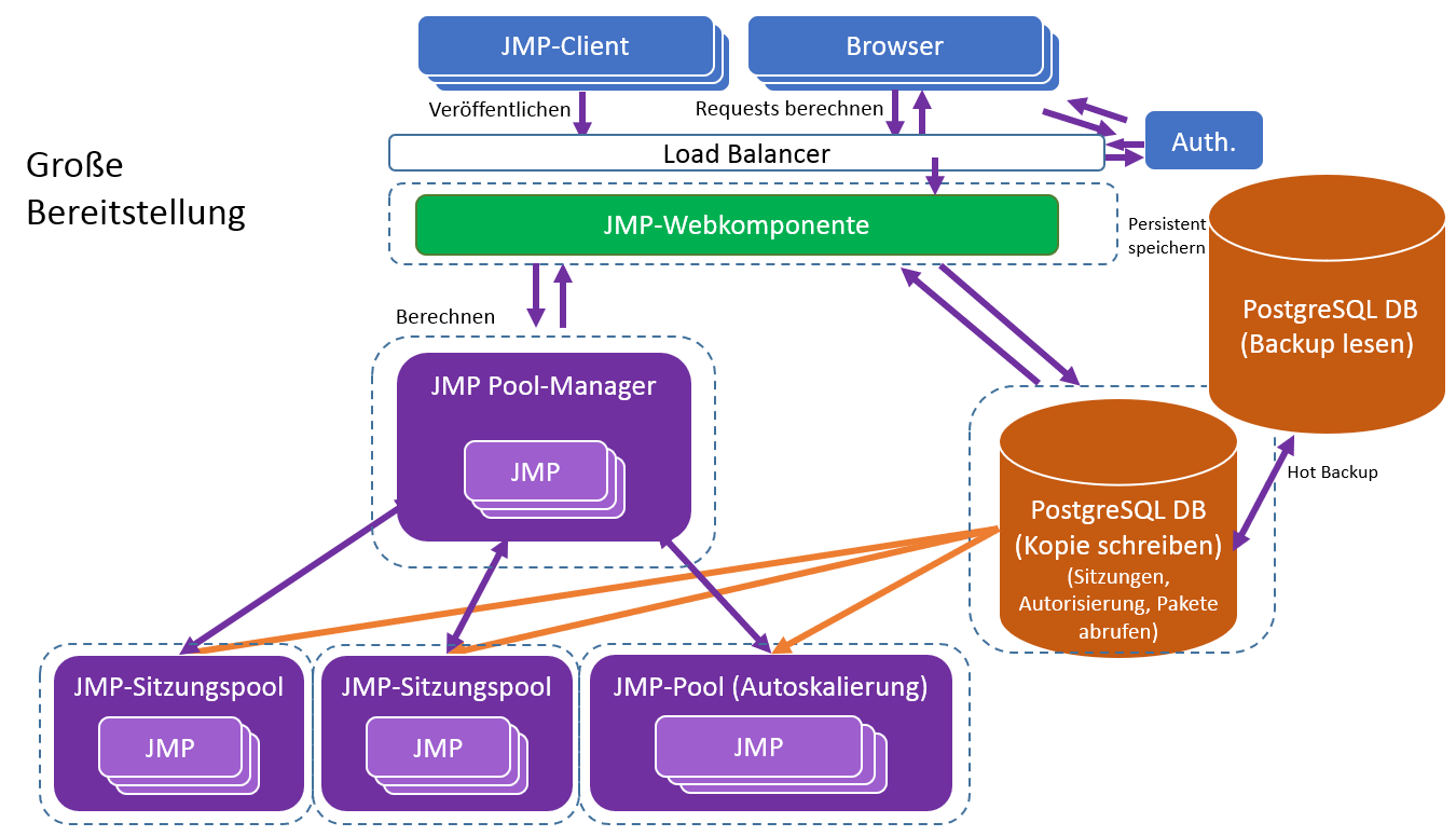

Große Bereitstellung
Bei einer großen Bereitstellung (etwa 2000 Benutzer) brauchen Sie möglicherweise mehrere JMP-Sitzungspools und eine getrennte dedizierte Rechenressource für den JMP Pool-Manager.
Abbildung 1.47 Empfohlene Konfiguration für eine große Bereitstellung
Recommended Configuration for a Large Deployment
Die JMP-Webkomponente, JMP Pool-Manager-Komponente, JMP-Sitzungspools und PostgreSQL-Datenbanken sind alles dedizierte Instanzen. Die Anzahl der JMP-Sitzungen, die möglich sind, hängt von der Rechenleistung und der Speicherkapazität jeder Instanz ab.
Hier einige Vorschläge für jede Instanz:
Instanzen von JMP-Webkomponente und JMP-Sitzungspools: Vorgeschlagen werden mindestens Rechner mit 4 Kernen, vorzugsweise Rechner mit 8 Kernen und 32 Gigabyte RAM-Speicher.
JMP Pool Manager: Vorgeschlagen werden Rechner mit mindestens 4 Kernen und 16 Gigabyte RAM-Speicher.
PostgreSQL-Datenbanken: Die Rechner müssen für die Speicheranforderungen entsprechend dem Veröffentlichungsvolumen Ihrer Organisation ausgelegt sein. Am besten eignet sich eine skalierbare Instanz, ansonsten werden mindestens 5 Terabyte vorgeschlagen.
Ebenfalls vorgeschlagen werden folgende Elemente:
Ein Load Balancer als einzelner Einstiegspunkt für die Handhabung der Sicherheit von HTTP- und HTTPS-Requests.
Eine Datensicherung mit Lesezugriff der PostgreSQL-Datenbank für schnelles Umschalten bei einem Ausfall oder bei Konnektivitätsproblemen mit der primären Datenbank. Die Datensicherung muss häufig aktualisiert werden.

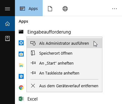

Geben Sie in der Windows-Suchleiste Eingabeaufforderung ein. Vergewissern Sie sich, dass Sie die Eingabeaufforderung als Administrator ausführen (klicken Sie dazu mit der rechten Maustaste auf Eingabeaufforderung und wählen Sie Als Administrator ausführen).
Abbildung 1.49 Windows-Eingabeaufforderung als Administrator ausführen
Run a Windows Command Prompt as an Administrator
