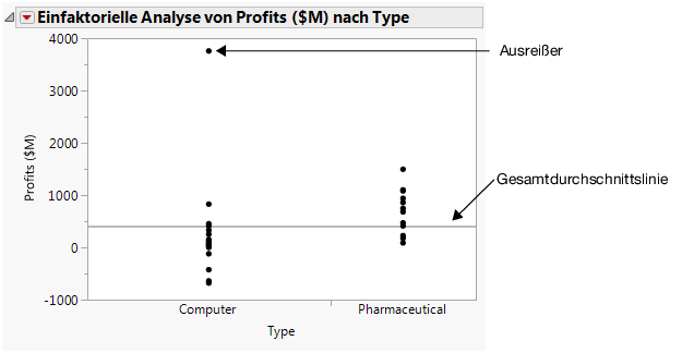

Beim Computertyp gibt es einen Ausreißer. Der Ausreißer dehnt die Skala des Diagramms aus und erschwert einen Vergleich der Gewinne. Schließen Sie den Ausreißer aus und blenden Sie ihn aus:

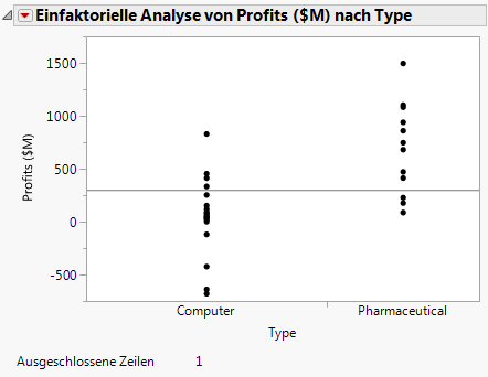

4. Um das Diagramm ohne den Ausreißer neu zu erstellen, klicken Sie auf „Einfaktorielle Analyse von Profits ($M) nach Type“ und wählen Wiederholen > Analyse wiederholen. Sie können das Original-Streudiagramm-Fenster schließen.
Abbildung 5.16 Aktualisiertes Diagramm
Durch das Entfernen des Ausreißers erhält der Finanzanalyst ein klareres Bild der Daten.

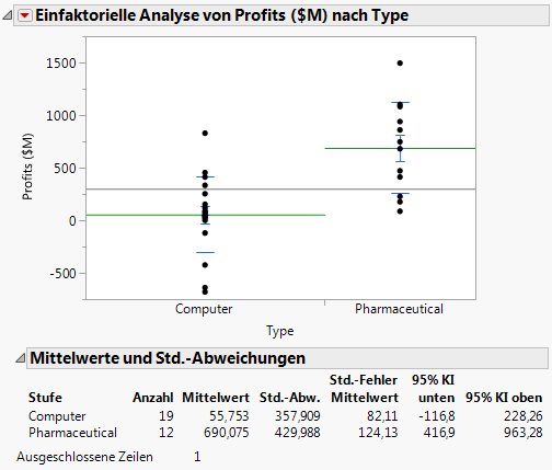

5. Um den Zusammenhang weiter zu analysieren, wählen Sie über das rote Dreieck neben „Einfaktorielle Analyse von Profits ($M) nach Typ“ diese Optionen aus:
– Anzeigeoptionen > Mittelwertlinie. Damit werden dem Streudiagramm Mittelwertlinien hinzugefügt.
– Mittelwerte und Standardabweichung. Damit wird ein Bericht angezeigt, der Durchschnittswerte und Standardabweichungen enthält.
Abbildung 5.17 Mittelwertlinien und Bericht
Der Finanzanalyst wollte einen Vergleich der Gewinne der Computerfirmen mit denen von Pharmafirmen anstellen. Das aktualisierte Streudiagramm zeigt, dass Pharmaunternehmen durchschnittlich einen höheren Gewinn ausweisen als Computerfirmen. Wenn Sie in dem Bericht den einen Mittelwert von dem anderen abziehen, beträgt der Gewinnunterschied rund 635 Mio. Dollar. Der Plot zeigt auch, dass einige Computerunternehmen Verluste aufweisen, alle Pharmaunternehmen Gewinne.

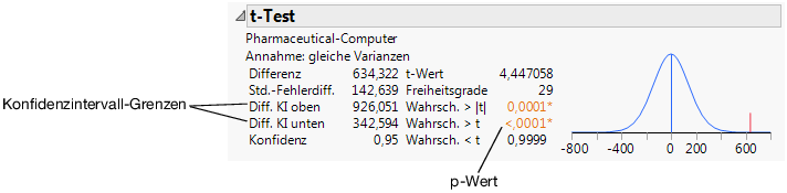

Um den t-Test durchzuführen, klicken Sie auf das rote Dreieck für „Einfaktorielle Analyse“ und wählen Mittelwerte/ANOVA/gepooltes t aus.
Abbildung 5.18 t-Test-Ergebnisse
Der p-Wert 0,0001 ist kleiner als das Signifikanzniveau von 0,05, woraus statistische Signifikanz folgt. Daher kann der Finanzanalyst daraus schließen, dass die beobachtete Differenz in den Durchschnittsgewinnen für die Stichprobendaten statistisch signifikant ist. Dies bedeutet, dass in der Gesamtpopulation die durchschnittlichen Gewinne für Pharmaunternehmen von den durchschnittlichen Gewinnen der Computerunternehmen verschieden sind.
Verwenden Sie die Konfidenzintervallgrenzen, um zu ermitteln, wie groß der Unterschied der Gewinne der beiden Unternehmenstypen ist. Sehen Sie sich die Werte Diff KI oben und DIff KI unten in Abbildung 5.18 an. Der Geschäftsanalyst kommt zu der Schlussfolgerung, dass der durchschnittliche Gewinn von Pharmaunternehmen zwischen 343 Mio. Dollar und 926 Mio. Dollar höher ist als der durchschnittliche Gewinn von Computerunternehmen.
