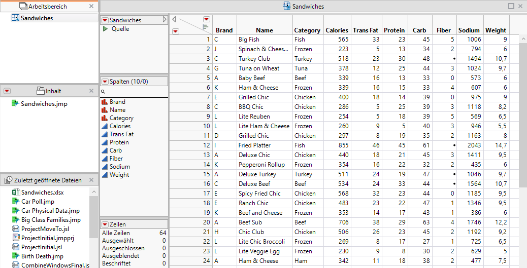

5. Wählen Sie Datei > Speichern.
6. Stellen Sie sicher, dass Projektinhalte ausgewählt ist.
7. Ändern Sie den Namen in Sandwiches.jmp und klicken Sie auf Speichern.
Abbildung 7.8 Projekt mit importierten Sandwich-Daten

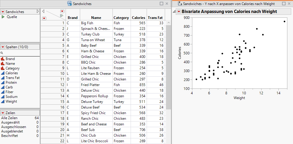

8. Wählen Sie Analysieren > Y nach X anpassen.
9. Wählen Sie Calories aus und klicken Sie auf Y, Zielgröße:.
10. Wählen Sie Weight aus und klicken Sie auf X, Faktor.
11. Klicken Sie auf OK.
12. Ziehen Sie das Register Sandwiches - Y nach X anpassen nach rechts in den Bereich Rechts andocken.
Tipp: Um den gesamten Bericht anzuzeigen, können Sie die Linie zwischen der Datentabelle und dem Bericht nach links ziehen.
Abbildung 7.9 Rechts angedockter Bericht „Y nach X anpassen (bivariat)“

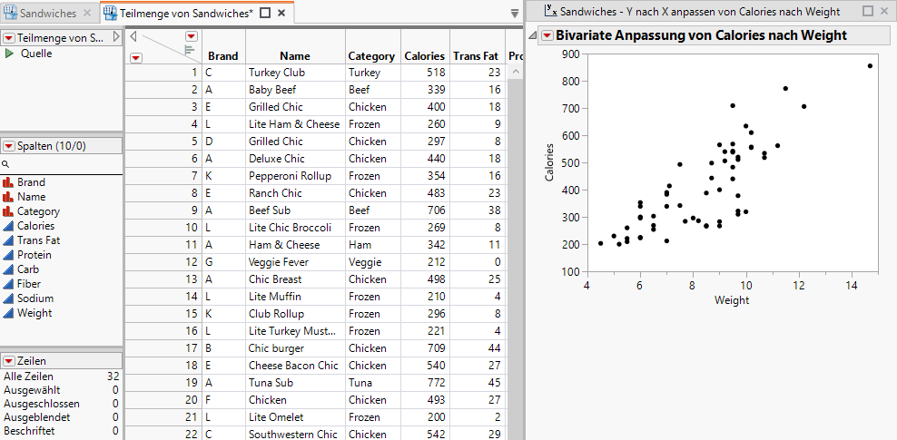

13. Wählen Sie Tabellen > Teilmenge.
14. Unter „Zeilen“ wählen Sie Anteil der Zufallsstichprobe 0,5 aus.
15. Klicken Sie auf OK.
Abbildung 7.10 Projekt mit nicht gespeicherter Teiltabelle
