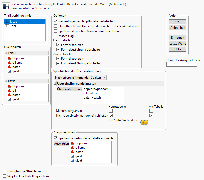

1. Wählen Sie Hilfe > Beispieldatenbibliothek und öffnen Sie Trial1.jmp und Little.jmp.
2. Klicken Sie auf Trial1.jmp, um sie zur aktiven Datentabelle zu machen
3. Wählen Sie Tabellen > Horizontal verbinden.
4. Im Feld ‘Trial1’ verbinden mit wählen Sie Little.
5. Im Menü Spezifikation der Übereinstimmung wählen Sie Nach übereinstimmenden Spalten aus, sofern der Befehl nicht bereits ausgewählt ist.
6. Wählen Sie in den Feldern Quellspalten die Angabe popcorn und klicken Sie dann auf Übereinstimmung.
7. Auf dieselbe Weise bilden Sie eine Übereinstimmung von batch mit batch und oil amt mit oil in beiden Feldern.
Die übereinstimmenden Spalten müssen nicht denselben Namen haben.
8. Wählen Sie für beide Tabellen Nichtübereinstimmungen einschließen.
Da ein Versuch nur partiell ist, müssen Sie alle Zeilen einbeziehen, einschließlich der Zeilen mit fehlenden Daten.
9. Um doppelte Spalten zu vermeiden, wählen Sie die Option Spalten für verbundene Tabelle auswählen.
10. In Trial1 wählen Sie alle vier Spalten aus und klicken dann auf Auswählen.
11. In Little wählen Sie nur yield für den Ertrag und klicken dann auf Auswählen.
Abbildung 3.27 Ausgefülltes Verbindungsfenster
12. Klicken Sie auf OK.

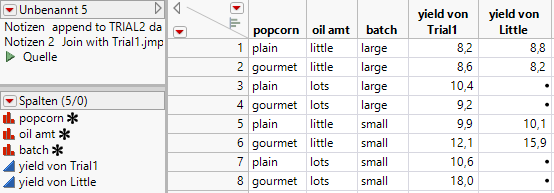

Abbildung 3.28 Verbundene Tabelle
