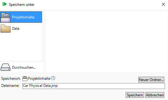

1. (Optional) Um das Projekt als in sich geschlossenes Projekt zu speichern, speichern Sie jede Datentabelle und jedes Skript im Projekt mit Datei > Speichern unter und wählen dann Projektinhalte aus. Sie können auf Neuer Ordner klicken, um in den Projektinhalten einen Ordner zu erstellen.
Hinweis: Sie brauchen Berichte nicht zu speichern, da diese automatisch im Projekt gespeichert werden.
Abbildung 7.5 Datentabelle in den Projektinhalten speichern
Save a Data Table to the Project Contents

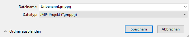

2. Wählen Sie Datei > Projekt speichern, um die Projektdatei zu speichern.
Abbildung 7.6 Eine Projektdatei speichern
Save a Project File
