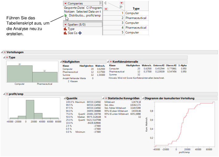

1. Um diese Analyse zu speichern, klicken Sie auf das rote Dreieck „Verteilungen“ und wählen Skript speichern > In Datentabelle aus. Das neue Skript erscheint im Tabellenbereich.
Abbildung 7.12 Verteilungsskript
2. Schließen Sie das Verteilungsberichtsfenster.
3. Um die Analyse neu zu erstellen, klicken Sie neben dem Skript Verteilung auf das grüne Dreieck.
Abbildung 7.13 Führen Sie das Verteilungsskript aus.
Tipp: Klicken Sie mit der rechten Maustaste auf das Tabellenskript, um weitere Optionen anzuzeigen.
