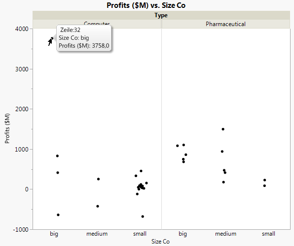

Um die Unterschiede der Gewinne für alle Kombinationen von „type“ und „size“ zu visualisieren, verwenden Sie ein Diagramm:
1. Wählen Sie Hilfe > Beispieldatenordner und öffnen Sie Companies.jmp.
2. Wählen Sie Graph > Graphik erstellen. Das Fenster „Graphik erstellen“ erscheint.
3. Klicken Sie auf Profits ($M) und ziehen Sie das Element in den Y-Bereich.
4. Klicken Sie auf Size Co und ziehen Sie das Element in den Bereich X.
5. Klicken Sie auf Type und ziehen Sie das Element in den Bereich Gruppe X.
Abbildung 5.21 Graph der Unternehmensprofile
Der Graph zeigt, dass eine große Computerfirma sehr große Gewinne macht. Dieser Ausreißer streckt die Skala des Graphen und erschwert damit den Vergleich der anderen Datenpunkte.

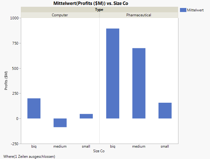

6. Wählen Sie den Ausreißer aus, klicken Sie mit der rechten Maustaste darauf und wählen Sie Zeilen > Zeile ausschließen. Der Punkt wird entfernt und die Skala des Graphen wird automatisch aktualisiert.
7. Klicken Sie auf das Balkensymbol
. Das Vergleichen von Durchschnittsgewinnen ist mit Balkendiagrammen einfacher als mit Punkten.
Abbildung 5.22 Graph mit entferntem Ausreißer
Der aktualisierte Graph zeigt, dass Pharmaunternehmen höhere Durchschnittsgewinne haben. Der Graph zeigt auch, dass die Gewinne je nach den Unternehmensgrößen nur bei den Pharmaunternehmen unterschiedlich sind. Wenn sich die Wirkung einer Variablen (Unternehmensgröße) für verschiedene Stufen einer anderen Variablen (Unternehmenstyp) ändert, nennt man dies Wechselwirkung.

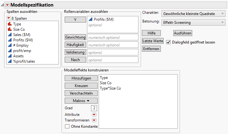

2. Wählen Sie Analysieren > Modell anpassen.
3. Wählen Sie Profits ($M) aus und klicken Sie auf Y.
4. Wählen Sie sowohl Type als auch Size Co.
5. Klicken Sie auf die Schaltfläche Makros und wählen Sie Vollfaktoriell.
6. Aus dem Menü „Betonung“ wählen Sie Effektfilterung.
7. Wählen Sie die Option Dialogfeld geöffnet lassen.
Abbildung 5.23 Fenster „Modell anpassen“
8. Klicken Sie auf Ausführen. Im Berichtsfenster werden die Modellergebnisse angezeigt.

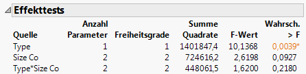

Um zu entscheiden, ob die Unterschiede in den Gewinnen real oder auf Zufall zurückzuführen sind, prüfen Sie den Bericht Effekttests.
Hinweis: Weitere Informationen zu allen Ergebnissen der Modellanpassung finden Sie unter Fitting Linear Models.
Der Bericht „Effekttests“ (Abbildung 5.24) zeigt die Ergebnisse der statistischen Tests. Es gibt einen Test für jeden Effekt, der im Modell des Fensters „Modell anpassen“ enthalten ist: Type, Size Co und Type*Size Co.
Abbildung 5.24 Bericht „Effekttests“
Sehen Sie sich erst den Test für die Wechselwirkung im Modell an: Type*Size Co-Effekt. Abbildung 5.22 zeigte, dass die Pharmaunternehmen offenbar je nach Unternehmensgröße unterschiedliche Gewinngrößen aufweisen. Der Effekttest zeigt aber, dass es keine Wechselwirkung zwischen „type“ und „size“ in Bezug auf den Gewinn gibt. Der p-Wert von 0,218 ist groß (größer als das Signifikanzniveau von 0,05). Daher entfernen Sie diesen Effekt aus dem Modell und führen Sie das Modell erneut aus.
1. Kehren Sie zum Fenster „Modell anpassen“ zurück.
2. Im Feld „Modelleffekte konstruieren“ wählen Sie den Effekt Type*Size Co und klicken auf Entfernen.
3. Klicken Sie auf Ausführen.

Der p-Wert für den Size Co-Effekt ist groß und weist darauf hin, dass es in der Grundgesamtheit keine Unterschiede basierend auf der Größe gibt. Der p-Wert für den Type-Effekt ist klein und weist darauf hin, dass die Unterschiede, die Sie in den Daten zwischen den Computer- und Pharmafirmen gesehen haben, nicht auf Zufall beruhen.
