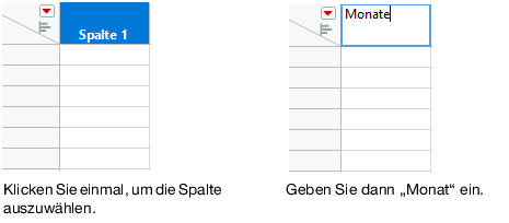

1. Wählen Sie Datei > Neu > Datentabelle, um eine leere Datentabelle zu erstellen.
Eine neue Datentabelle hat eine Spalte und keine Zeilen.
2. Wählen Sie den Spaltennamen aus und ändern Sie ihn in Monat.
Hinweis: Sie können eine Spalte auch umbenennen, indem Sie auf den Spaltennamen doppelklicken oder die Spalte auswählen und die Eingabetaste betätigen.
Abbildung 3.3 Eingeben eines Spaltennamens

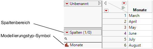

6. Geben Sie die Angabe Monat ein, indem Sie in eine Zelle klicken und das Wort eintippen.
Abbildung 3.4 Erstellte Spalte Monat
Betrachten Sie im Spaltenbereich das Modellierungstyp-Symbol links vom Spaltennamen. Es wurde geändert, um anzuzeigen, dass Monat nun nominal ist (zuvor war der Skalentyp stetig). Vergleichen Sie den Modellierungstyp für „Spalte 1“ in Abbildung 3.3 mit dem Skalentyp für „Monat“ in Abbildung 3.4. Dieser Unterschied ist wichtig und wird in Spalteninformationen in einer Datentabelle anzeigen oder ändern erläutert.

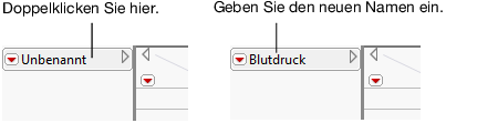

1. Doppelklicken Sie im Tabellenbereich auf den Namen der Datentabelle („Unbenannt“).
2. Geben Sie den neuen Namen ein („Blutdruck“).
Abbildung 3.5 Ändern des Namens der Datentabelle
