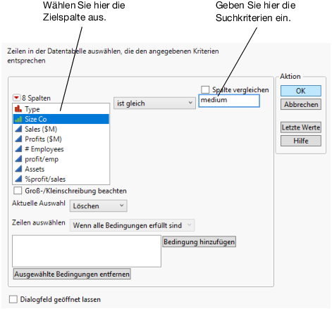

Sie können auch nach mehreren Zeilen gleichzeitig suchen, die jeweils bestimmten Kriterien entsprechen.
1. Wählen Sie Zeilen > Zeilenauswahl > Auswahl nach Bedingung, um das Fenster Zeilen auswählen zu öffnen.
2. Wählen Sie links im Spaltenlistenfeld Size Co für die Unternehmensgröße aus.
3. Rechts im Textfeld geben Sie „medium“ ein.
4. Klicken Sie auf OK.
Abbildung 3.10 Fenster „Zeilen auswählen“
JMP markiert alle Zeilen, deren Wert für Size Co für die Unternehmensgröße „medium“ ist. Es sind sieben mittelgroße Unternehmen vorhanden.
