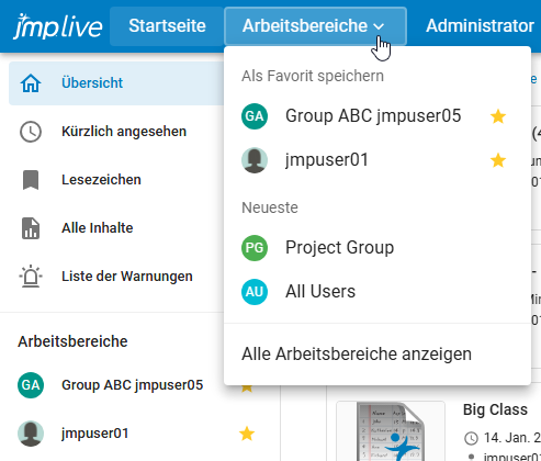

Unter Arbeitsbereiche befinden sich die Arbeitsbereiche, in denen Sie Mitglied sind.

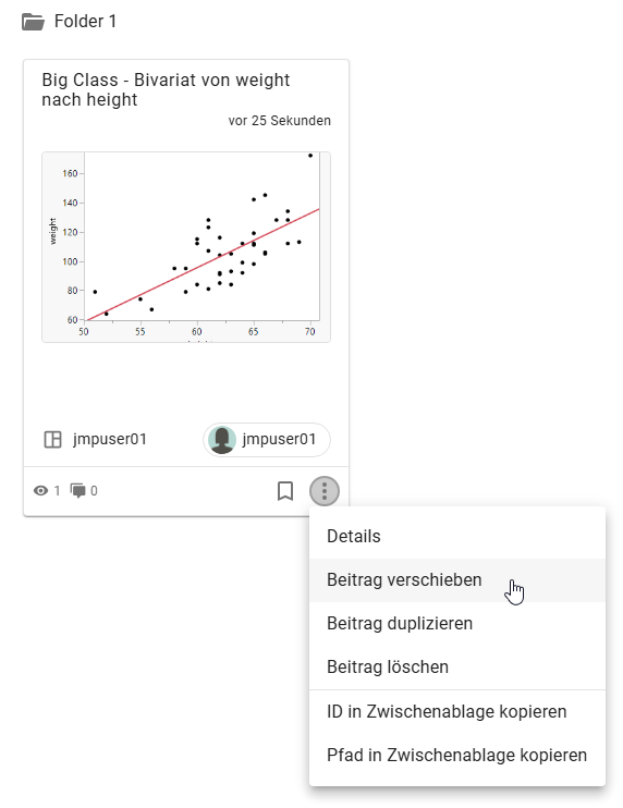

Abbildung 1.1 Beitragszusammenfassung in einem Arbeitsbereich und Ordner (Rasterformat)
Post Summary in a Space and Folder (Grid Format)
Hinweis: Sie können Beitragszusammenfassungen als Raster oder als Liste anzeigen. Siehe Zusammenfassungsformat ändern.
In der Beitragszusammenfassung sehen Sie den Titel, das Datum der letzten Aktualisierung des Beitrags, den Arbeitsbereich, in dem sich der Beitrag befindet, den Benutzer, der den Beitrag veröffentlicht hat, wie viele Ansichten oder Kommentare der Beitrag hat und vieles mehr.
Klicken Sie auf eine Beitragszusammenfassung, um sie zu öffnen.

Wenn Sie sich zum ersten Mal bei JMP Live anmelden, stehen Ihnen möglicherweise mehrere Arbeitsbereiche zur Verfügung, darunter ein persönlicher Arbeitsbereich (sofern von den JMP Live-Administratoren aktiviert), in dem Sie Veröffentlichungen vornehmen können.
Tipp: Um schnell auf Ihren persönlichen Arbeitsbereich zuzugreifen, klicken Sie auf Ihr Benutzersymbol > Mein persönlicher Arbeitsbereich. Wenn Sie keinen persönlichen Arbeitsbereich haben, können Sie, sofern diese Option von den JMP Live-Administratoren aktiviert ist, in Ihren Kontoeinstellungen einen erstellen.

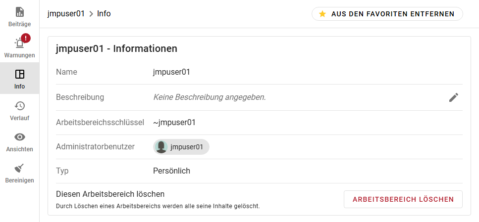

Einen Arbeitsbereich löschen
Beim Löschen eines Arbeitsbereichs werden alle Beiträge innerhalb des Arbeitsbereichs gelöscht.
Klicken Sie auf Administrator > Arbeitsbereiche Image shown here.
Klicken Sie auf Arbeitsbereich löschen.

Details zu einem Arbeitsbereich anzeigen
Für Arbeitsbereiche, auf die Sie Zugriff haben, werden Details angezeigt, z. B. eine Beschreibung des Arbeitsbereichs, der Arbeitsbereichsschlüssel (für die Skripterstellung), die Arbeitsbereichsadministratoren und Attribute.
Klicken Sie in einem Arbeitsbereich auf Info Image shown here.
Abbildung 1.2 Details zu einem Arbeitsbereich
Details About a Space
Hinweis: Nur Arbeitsbereichs-Administratoren können Details bearbeiten oder Arbeitsbereiche löschen.

Einen Arbeitsbereich als Favorit speichern
Um Arbeitsbereiche, auf die Sie zugreifen können, schneller zu finden, können Sie sie als Favoriten speichern:
Positionieren Sie auf der Startseite oder im Arbeitsbereichsverzeichnis die Maus auf einem Arbeitsbereich und klicken Sie auf Image shown here.
Klicken Sie in einem Arbeitsbereich auf Info zu und dann auf Als Favorit speichern.
Tipp: Auf die gleiche Weise heben Sie die Speicherung als Favorit wieder auf.
Wenn Sie einen Arbeitsbereich als Favorit gespeichert haben, wird er in den folgenden Bereichen am Anfang der Liste angezeigt:
Unter Arbeitsbereiche links auf der Startseite
Im Menü Arbeitsbereiche in der Titelleiste
Abbildung 1.4 Favoriten auf der Startseite und im Menü „Arbeitsbereiche“
Favorites in the Home Page and Spaces menu

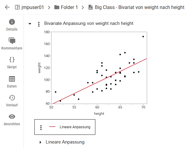

Einen Beitrag öffnen
Sie können Beiträge in Arbeitsbereichen öffnen, in denen Sie Anzeigeberechtigung haben.
Um auf der Startseite einen Beitrag zu öffnen, klicken Sie darauf.

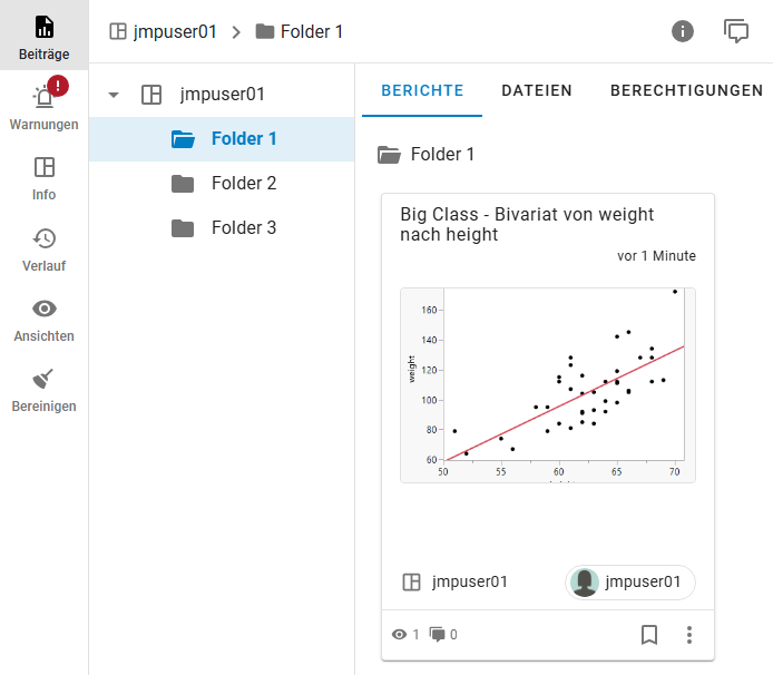

So öffnen Sie in einem Arbeitsbereich einen Bericht oder einen Datenbeitrag:
Klicken Sie auf der linken Seite auf Beiträge Image shown here.
Klicken Sie auf einen Ordner.
Klicken Sie im Register „Berichte“ auf einen Beitrag. Um einen Datenbeitrag zu öffnen, klicken Sie im Register Dateien auf einen Datenbeitrag.
Abbildung 1.9 Beiträge in einem Arbeitsbereich und Ordner
Post in a Space and Folder
Je nach Ihren Berechtigungen können Sie nicht nur Details anzeigen, sondern auch Kommentare hinzufügen, den Verlauf einsehen und sehen, wer die Daten angezeigt hat, und Sie können:
Das JSL-Skript, das den Beitrag erstellt, anzeigen, bearbeiten, kopieren oder herunterladen.
Die Daten des Beitrags aufrufen oder ändern.
Einem Beitrag Add-ins zuweisen.

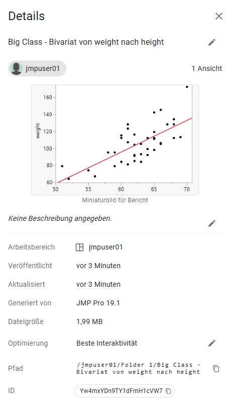

Details eines Beitrags aktualisieren
Sie können den Titel, das Miniaturbild, die Beschreibung oder Einstellungen für JMP Live-Beiträge aktualisieren. Um die Details eines Beitrags zu aktualisieren, benötigen Sie die Berechtigung „Beitragen“.
Klicken Sie in einem Beitrag auf Image shown here. Klicken Sie in einer Beitragszusammenfassung auf Image shown here > Details.
Klicken Sie neben dem Abschnitt, den Sie aktualisieren möchten, auf Image shown here.
Tipp: In der Beschreibung des Beitrags können Sie diese HTML-Tags verwenden: <a href= "target">, <b>, <em>, <i>, <strong> und <u>.
Um das Miniaturbild zu ändern, positionieren Sie die Maus auf dem Miniaturbild und klicken auf Miniaturbild ändern.
Abbildung 1.10 Details eines Beitrags aktualisieren
Update a Post’s Details

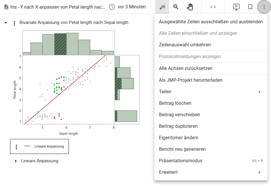

Einen Beitrag verschieben
Sie können einen Beitrag in einen anderen Ordner im selben Arbeitsbereich oder in einen Ordner in einem anderen Arbeitsbereich verschieben. Das Verschieben von Beiträgen benötigt die Berechtigung „Beitragen“ sowohl am ursprünglichen als auch am neuen Speicherort.
Tipp: Wenn Sie Hilfe bei den Berechtigungen benötigen, wenden Sie sich an den Arbeitsbereichsadministrator. Um herauszufinden, wer der Arbeitsbereichsadministrator ist, klicken Sie auf Info Image shown here in einem Arbeitsbereich.
Um einen einzelnen Beitrag in einem Arbeitsbereich zu verschieben, klicken Sie auf Image shown here > Beitrag verschieben. Wenn Sie jedoch auch die zum Beitrag gehörigen Daten verschieben möchten, lesen Sie Mehrere Beiträge gleichzeitig verschieben.
Abbildung 1.11 Einen Beitrag verschieben
Move a Post

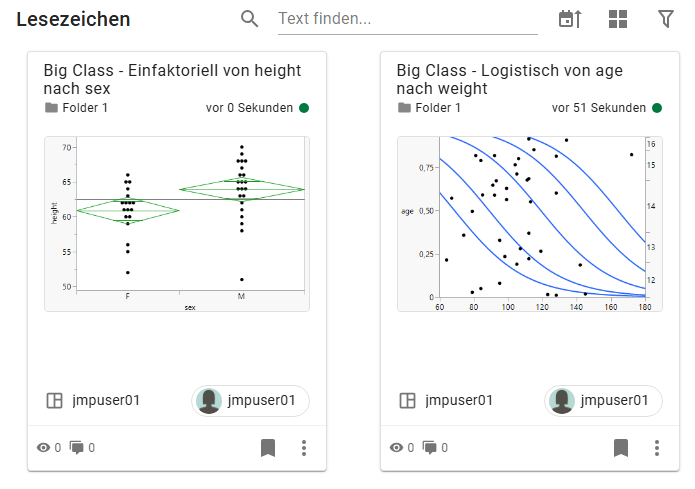

Einen Beitrag oder Ordner als Lesezeichen speichern
Klicken Sie in einem Beitrag oder Ordner auf Image shown here, um den Beitrag oder Ordner als Lesezeichen zu speichern.
Um alle Ihre als Lesezeichen gespeicherten Beiträge und Ordner anzuzeigen, klicken Sie oben rechts auf das Symbol „Lesezeichen“ Image shown here.
Um ein Lesezeichen zu entfernen, klicken Sie auf Image shown here, um einen Beitrag oder Ordner nicht mehr als Lesezeichen zu speichern.
Abbildung 1.12 Beispiel für die Lesezeichenseite
Example of the Bookmarks Page

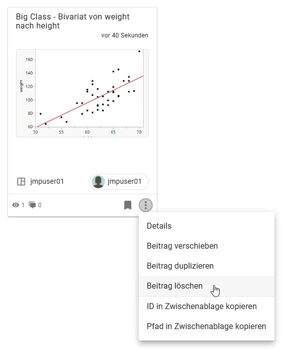

Beitrag löschen
Sie können Beiträge oder Ordner löschen, wenn Sie die Berechtigung „Beitragen“ haben.
Hinweis: Sie können einen Datenbeitrag nicht löschen, wenn ein JMP Live-Beitrag die Daten verwendet.
Um einen einzelnen JMP Live-Beitrag oder -Ordner aus einem Beitrag, Arbeitsbereich oder der Beitragszusammenfassung zu löschen, klicken Sie auf Image shown here > Beitrag löschen.
Wenn die Daten eines Berichtsbeitrags von keinem Bericht mehr verwendet werden, werden Sie aufgefordert, die Daten zu löschen.

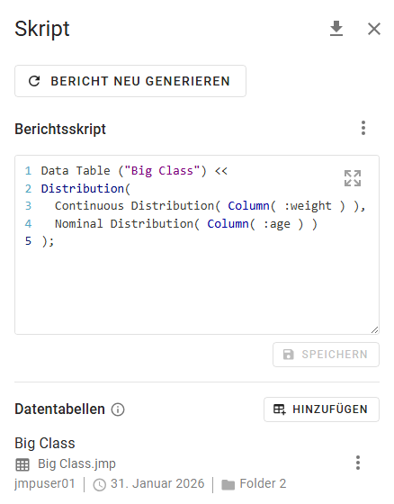

Einen Berichtsbeitrag erstellen
Wenn Sie über ein JSL-Skript verfügen, das einen JMP-Bericht erstellt, können Sie den Bericht mit dem Skript direkt in JMP Live erstellen.
Sie können einen Berichtsbeitrag in einem Ordner oder Arbeitsbereich erstellen, für den Sie die Berechtigung „Beitragen“ haben.
Klicken Sie in einem Arbeitsbereich oder Ordner auf Image shown here und wählen Sie dann Bericht.
Geben Sie einen Titel ein.
(Optional) Geben Sie eine Beschreibung ein.
Klicken Sie auf Erstellen.
5.
Im Skriptbereich:
Fügen Sie unter dem Skript „Bericht“ Ihr JSL-Skript ein.
Klicken Sie auf Speichern.

Klicken Sie auf einem Ordner oder Beitrag auf Image shown here > Als JMP-Projekt herunterladen.

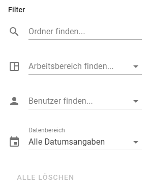

Sie können den gesamten Verlauf durchsuchen oder Ihre Suche mithilfe der Filter einschränken.
Abbildung 1.15 Filteroptionen im Verlauf
Filter Options in History
Geben Sie in die Filter eine beliebige Kombination von Datumsangaben, Aktionen, Benutzern und der Angabe ein, ob die Aktion erfolgreich war oder fehlgeschlagen ist.

Ein Skript bearbeiten
In einem JMP Live-Beitrag können Sie das JSL-Skript bearbeiten, das den Bericht generiert.
Klicken Sie in einem Beitrag auf Skript.
Bearbeiten Sie unter Berichtsskript das Skript mit JSL.
Tipp: Um das Fenster zu vergrößern, klicken Sie auf Image shown here.
Klicken Sie auf Bericht neu generieren.

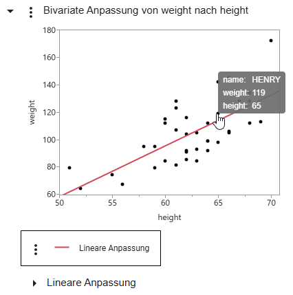

In einem JMP Live-Berichtsbeitrag können Sie Informationen zu Datenpunkten in Graphen oder Berichtsberechnungen anzeigen.
Klicken oder tippen Sie auf Objekte identifizieren Image shown here.
Positionieren Sie die Maus auf einem Datenpunkt oder einer Berechnung oder tippen Sie ihn/sie an.
Abbildung 1.16 Werte eines Datenpunkts anzeigen
See a Data Point’s Values

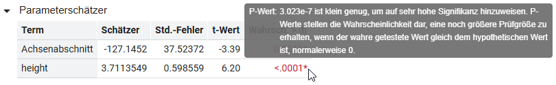

Abbildung 1.17 Erläuterung zu einer p-Wert-Berechnung anzeigen
See an Explanation of a P-Value Calculation

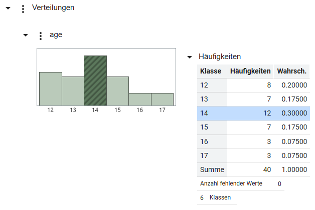

Falls Ihr JMP Live-Beitrag mehrere JMP-Graphen enthält, werden, wenn Sie Daten in einem Graphen auswählen, die Daten in allen Graphen hervorgehoben.
Abbildung 1.18 Daten in verknüpften Graphen auswählen
Select Data in Linked Graphs
Ein Histogrammbalken wird im oberen Graph ausgewählt. Die entsprechenden Zeilen werden im Streudiagramm und im marginalen Histogramm hervorgehoben.
Durch Auswählen von Daten in einem Graphen, einer Legende oder einem Bericht können die entsprechenden Daten hervorgehoben werden.
Abbildung 1.19 Daten in einem Graphen auswählen, um sie in einem Bericht hervorzuheben
Select Data in a Graph to Highlight it in a Report
Ein Histogrammbalken wird ausgewählt und die entsprechenden Daten werden im Häufigkeitenbericht hervorgehoben. Sie können auch eine Zeile im Bericht auswählen, um die entsprechenden Daten im Histogramm hervorzuheben.
Daten in Graphen ausschließen und ausblenden
Wenn Sie Daten in einem JMP-Graphen ausgewählt haben, können Sie sie aus Berichtsberechnungen ausschließen und in Graphen ausblenden. Berichte und Graphen werden automatisch aktualisiert.
Abbildung 1.20 Menüoptionen für Berichte
Report Menu Options
Um Daten auszuschließen und auszublenden, klicken Sie mit der rechten Maustaste auf den Graphen oder verwenden die Optionen im Menü Mehr Image shown here oben rechts:
Hinweis: Wenn der Beitrag einen lokalen Datenfilter enthält, werden die meisten dieser Optionen nicht angezeigt, da Sie stattdessen den lokalen Datenfilter verwenden.
Ausgewählte Zeilen ausschließen und ausblenden
Schließt ausgewählte Daten aus und blendet sie aus.
Alle Zeilen einschließen und anzeigen
Schließt alle ausgeschlossenen oder ausgeblendeten Daten ein und zeigt sie an.
Zeilenauswahl umkehren
Ändert die aktuelle Auswahl so, dass die nicht ausgewählten Daten ausgewählt werden.

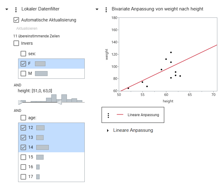

Daten in Graphen filtern
Wenn der ursprüngliche JMP-Bericht einen lokalen Datenfilter enthielt, können Sie den Filter verwenden, um sich auf spezifische Daten zu konzentrieren und die Auswirkungen auf JMP Live-Graphen anzuzeigen.
Abbildung 1.21 Daten in Graphen filtern
Filter Data in Graphs
Tipp: Eine Auswahl, die Sie im lokalen Datenfilter treffen, wird in der URL erfasst. Sie können die URL kopieren und an anderer Stelle einfügen, um Ihre Auswahl mit anderen zu teilen.
Im Beispiel zu „Daten in Graphen filtern“ werden durch die Filterauswahl nur weibliche Personen mit einer Größe zwischen 51 und 63 Zoll im Alter von 12 bis 14 Jahren angezeigt.
Tipp: Wenn mehrere Kategorien ausgewählt sind und Sie eine einzelne Kategorie auswählen möchten, klicken Sie auf die Kategorie (nicht auf das Kontrollkästchen).

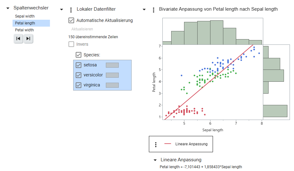

Wenn der ursprüngliche JMP-Bericht einen Spaltenwechsler enthielt, können Sie schnell verschiedene Variablen analysieren, ohne die Analyse neu zu erstellen. Wenn Sie in JMP Live eine andere Variable wählen, werden die Analysen mit der neuen Variable automatisch neu berechnet.
Im folgenden Beispiel mit Fishers Iris-Daten enthält der JMP-Beitrag einen Spaltenwechsler und einen lokalen Datenfilter.
Abbildung 1.22 Erste Auswahlen
Initial Selections
Zunächst wird Petal length (die ursprüngliche Spalte) im Spaltenwechsler ausgewählt. Im lokalen Datenfilter werden alle Arten angezeigt. Diese Auswahl wird im Graphen und in den Berechnungen reflektiert.

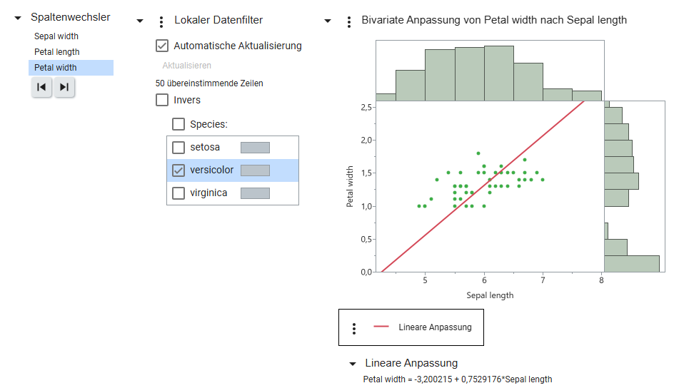

Abbildung 1.23 Aktualisierte Auswahl
Updated Selections
In diesem Beispiel wird Petal width im Spaltenwechsler ausgewählt und im lokalen Datenfilter ist nur species =versicolor ausgewählt. Der Graph und die Berechnungen werden aktualisiert, um diese Auswahl zu reflektieren.
Tipp: Eine Auswahl, die Sie im lokalen Datenfilter und im Spaltenwechsler treffen, wird in der URL erfasst. Sie können die URL kopieren und an anderer Stelle einfügen, um Ihre Auswahl mit anderen zu teilen.

Graphen benutzerspezifisch einrichten
Hinweis: Diese Anpassungen sind temporär, solange Sie sich in dem JMP Live-Beitrag befinden.

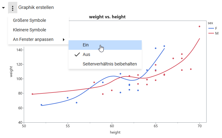

Um in JMP Live die Größe eines Graphen zu ändern, ziehen Sie die Graphenrahmen mit der Maus. Sie können auch die Größe eines scrollbaren Beitrags in einem JMP Live-Dashboard ändern.
Verwenden Sie die Optionen im Menü Mehr Image shown here, um die Elemente im Graphen anzupassen.
Abbildung 1.24 Einen Graphen an das Fenster anpassen
Fit a Graph to the Window
Sie können die Symbolgröße für alle Graphen, die Symbole enthalten, vergrößern oder verkleinern. Bei den Graphen von „Graphik erstellen“ und Qualitätsregelkarten können Sie die Größe der Graphen automatisch an die Größe Ihres Browserfensters anpassen, indem Sie die Option „An Fenster anpassen“ aktivieren.
Hinweis: Die Optionen in diesem Menü unterscheiden sich je nach Art des Graphen oder der JMP-Plattform.

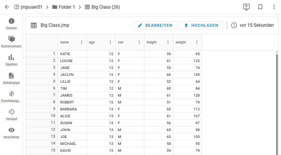

Öffnen einer Datentabelle
Klicken Sie in einem Arbeitsbereich oder Ordner auf das Register Dateien.
Klicken Sie auf einen Datenbeitrag Image shown here.
Abbildung 1.25 Beispieldatentabelle
Example Data Table
Spalten ein- oder ausblenden oder Informationen zu einer Spalte einsehen.
Auf vom Datenbeitrag abhängige Berichte zugreifen.
Bearbeiten Sie die Datentabelle. Siehe Eine Datentabelle bearbeiten.

Klicken Sie in einem Berichtsbeitrag auf Skript Image shown here.
Klicken Sie auf Image shown here, um das JSL-Skript herunterzuladen.
(Optional) Klicken Sie auf Image shown here, um ein Skript zu kopieren.

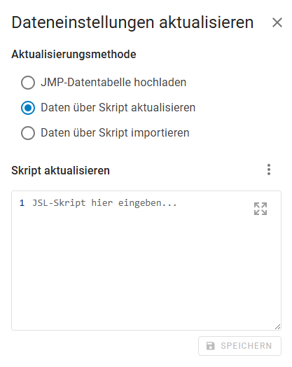

Aktualisierungsskript erstellen
Klicken Sie auf Einstellungen Image shown here.
Wählen Sie als Aktualisierungsmethode Daten über Skript aktualisieren.
Abbildung 1.26 Daten über ein Skript aktualisieren
5.
Erstellen Sie das Aktualisierungsskript. Siehe Beispiel für Aktualisierungsskripte.
6.
Fügen Sie unter „Aktualisierungsskript“ Ihr Aktualisierungsskript ein.
7.

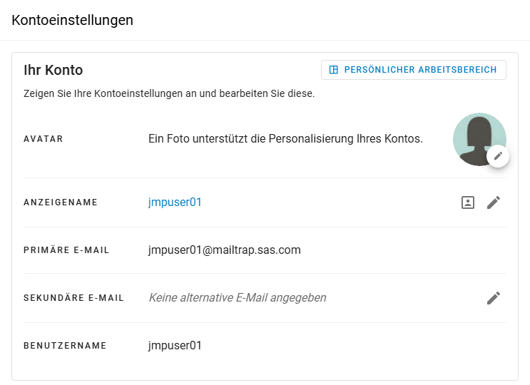

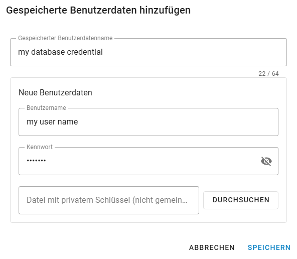

Benutzerdaten hinzufügen oder aktualisieren
Klicken Sie oben rechts auf Ihr Benutzersymbol > Einstellungen.
Klicken Sie auf der linken Seite auf „Benutzerdaten“ Image shown here.
So aktualisieren Sie die Benutzerdaten:
Klicken Sie auf Image shown here, um die Benutzerdaten zu bearbeiten. Aktualisieren Sie den Namen der Benutzerdaten. Klicken Sie auf Benutzerdaten aktualisieren, um den Benutzernamen und das Kennwort zu ändern.
Um Benutzerdaten zu löschen, klicken Sie auf „Löschen“ Image shown here.
Um neue Benutzerdaten hinzuzufügen, klicken Sie auf Image shown here.
Abbildung 1.27 Gespeicherte Benutzerdaten hinzufügen
5.
Name der Benutzerdaten.
Tipp: Verwenden Sie einen Namen, anhand dessen Sie die Benutzerdaten identifizieren können, etwa den Namen der Datenbank.
6.
Geben Sie für die Benutzerdaten einen Benutzernamen und das Kennwort ein.
7.
(Optional) Laden Sie eine Datei mit einem privaten Schlüssel hoch.
Abhängig von Ihrem Datenquellenanbieter benötigen einige Authentifizierungsverfahren die Verwendung einer Datei mit einem privaten Schlüssel.
8.

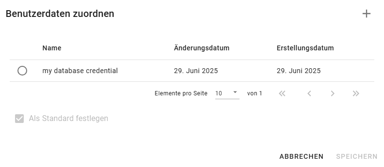

Klicken Sie unter „Benutzerdaten“ auf Zuweisen.
Abbildung 1.28 Vorhandene Benutzerdaten zuordnen
5.
Klicken Sie auf Image shown here, um neue Benutzerdaten zu erstellen. Siehe Benutzerdaten hinzufügen oder aktualisieren. Oder wählen Sie die Benutzerdaten aus, die Sie verwenden möchten.
6.
(Optional) Klicken Sie auf Als Standard festlegen, damit die Benutzerdaten im Aktualisierungsskript verfügbar sind.
7.

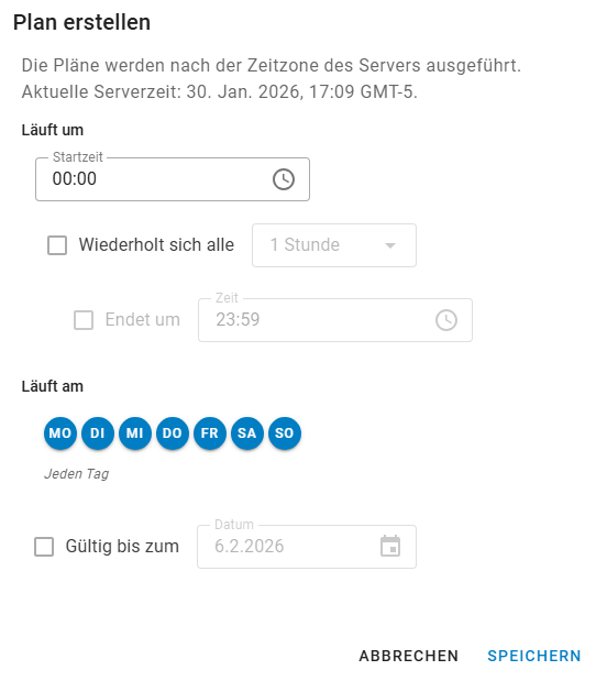

Eine Aktualisierung planen
Für die Planung einer Aktualisierung ist die Berechtigung „Datenadministrator“ erforderlich. Sie können die Aktualisierung von Daten planen, und zwar so häufig wie alle 10 Sekunden oder so selten wie einmal pro Woche. Sie können für einen Datenbeitrag auch mehrere Pläne erstellen. Ein Plan aktualisiert die Daten beispielsweise jeden Dienstag um 21:00 Uhr, und ein anderer Plan aktualisiert die Daten jeden Freitag stündlich von 8:00 bis 17:00 Uhr.
Hinweis: Die Pläne basieren auf der Zeitzone, in der sich Ihr JMP Live-Server befindet.
Klicken Sie auf Einstellungen.
Stellen Sie sicher, dass Sie ein Aktualisierungsskript erstellt haben. Siehe Ein Aktualisierungsskript erstellen.
5.
Stellen Sie sicher, dass Sie die Benutzerdaten in JMP Live erstellen und speichern, wenn Ihre Daten von einem anderen Anbieter stammen und dafür Benutzerdaten nötig sind. Siehe Benutzerdaten zuordnen.
6.
Klicken Sie neben „Pläne aktualisieren“ auf Erstellen.
Abbildung 1.29 Einen Aktualisierungsplan erstellen
7.
Wählen Sie folgende Details aus:
Uhrzeit für den Beginn der Aktualisierung.
Wochentage, an denen die Aktualisierung ausgeführt werden soll.
(Optional) Um Daten während eines Zeitraums wiederholt zu aktualisieren, geben Sie an, wie häufig die Aktualisierung wiederholt und zu welcher Uhrzeit die Datenaktualisierung beendet werden soll.
(Optional) Legen Sie ein Datum für den Ablauf der Aktualisierung fest. Der Tag des Ablaufdatums ist inbegriffen, die Aktualisierung läuft also um 23:59 Uhr an dem jeweiligen Tag ab.
8.
9.
Unter Pläne aktualisieren können Sie einen Plan aktivieren, bearbeiten oder löschen.

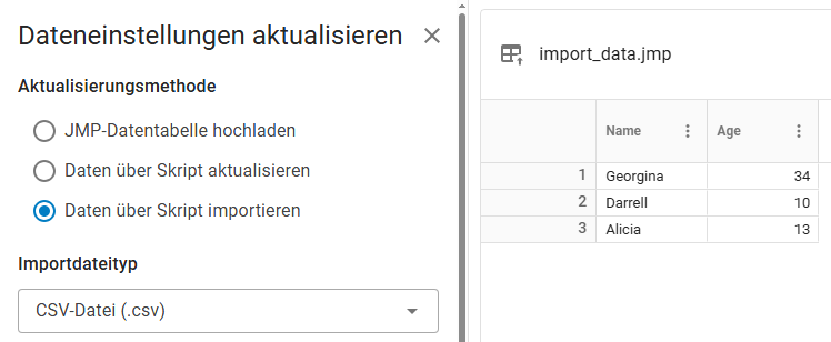

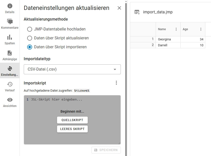

Importskript erstellen

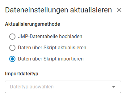

Klicken Sie in einem Datenbeitrag auf Einstellungen Image shown here.
Wählen Sie als Aktualisierungsmethode Daten über Skript importieren.
Abbildung 1.30 Daten über ein Skript importieren
Wählen Sie die Art der Datei aus, die Sie importieren möchten.
Erstellen Sie das Importskript mittels JSL.
5.
Fügen Sie Ihr Importskript unter „Importskript“ ein.
6.
Beispiele für das Importieren von Daten
In diesem Beispiel haben Sie eine CSV-Datei mit Namen und Altersangaben. Sie öffnen die Datei in JMP, wodurch sie in eine JMP-Datentabelle konvertiert wird. Sie veröffentlichen diese JMP-Datentabelle in JMP Live.
Die Daten in der CSV-Datei können sich ändern. Deshalb sollten Sie die Daten in JMP Live aktualisieren, indem Sie die neuesten Daten aus der CSV-Datei importieren.
Klicken Sie in dem Datenbeitrag auf Einstellungen Image shown here.
Wählen Sie Daten über Skript importieren.
Wählen Sie CSV-Datei.
Abbildung 1.31 Daten aus einer CSV-Datei importieren

6.
7.
Klicken Sie auf Importieren.
8.
Öffnen Sie die aktualisierte CSV-Datei auf Ihrem Computer.
9.
Abbildung 1.32 Aktualisierte Daten aus der CSV-Datei
Sie sehen, dass die Daten aktualisiert werden und einen zusätzlichen Namen enthalten.

Wenn Sie Daten haben, die von anderen Daten abhängen, können Sie eine Referenz auf die ursprünglichen Daten hinzufügen. Wenn die ursprünglichen Daten aktualisiert werden, werden die zugehörigen Daten ebenfalls aktualisiert. Beispiel: Wenn Ihre Datentabelle in JMP Live eine Zusammenfassungstabelle ist, die Sie aus einer anderen Datentabelle erstellt haben, würden Sie diese Tabelle referenzieren.
Klicken Sie auf einen Datenbeitrag.
Klicken Sie neben Datentabellen auf Hinzufügen.
Hinweis: Diese Option wird nur angezeigt, wenn Sie die Aktualisierungsmethode Aktualisieren oder Importieren auswählen.
5.
Wählen Sie die ursprüngliche Datentabelle aus.
6.

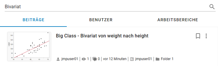

In JMP Live suchen
Um Beiträge, Benutzer oder Arbeitsbereiche in JMP Live zu durchsuchen, geben Sie ein Schlüsselwort in das Suchfeld ein. Klicken Sie auf Beiträge, Benutzer oder Arbeitsbereiche, um bestimmte Arten von Ergebnissen anzuzeigen.
Abbildung 1.33 Beispiel für die Suche nach Schlüsselwort
Example of Searching by Keyword
Hier einige Aktionen, die Sie in den Suchergebnissen ausführen können:
Beiträge
Um einen Beitrag zu öffnen, klicken Sie auf den Titel oder das Bild.
Um das Profil des Beitragsverfassers zu öffnen, klicken Sie auf dessen Benutzernamen.
Um einen Arbeitsbereich oder Ordner zu öffnen, klicken Sie auf den Titel des Arbeitsbereichs oder Ordners.
Um einen Beitrag als Lesezeichen zu speichern, klicken Sie auf Image shown here.
Um die Beitrags-ID für die Skripterstellung zu kopieren, klicken Sie auf Image shown here > ID in Zwischenablage kopieren.
Um einen Beitrag, der Ihnen gehört, zu verschieben oder zu löschen, klicken Sie auf Image shown here > Beitrag verschieben oder Beitrag löschen.
Benutzer
Um das Profil eines Benutzers zu öffnen, klicken Sie auf dessen Benutzernamen.
Arbeitsbereiche
Um einen Arbeitsbereich zu öffnen, klicken Sie auf den Arbeitsbereich.

Ihre Einstellungen aktualisieren
Ihr Profilbild ändern: Klicken Sie neben Avatar auf Image shown here > Neuen Avatar hochladen oder Auf Standard zurücksetzen.
Ihren Anzeigenamen ändern: Klicken Sie neben Anzeigename auf Image shown here, geben Sie Ihren neuen Namen ein und speichern Sie ihn.
Hinweis: Ihren Anzeigenamen können Sie möglicherweise nicht ändern, weil das ist von den Authentifizierungseinstellungen Ihres JMP Live-Servers abhängig ist.
Sekundäre E-Mail-Adresse hinzufügen: Klicken Sie neben Sekundäre E-Mail-Adresse auf Image shown here, geben Sie Ihre E-Mail-Adresse ein und speichern Sie sie. Sie können Benachrichtigungen an primäre und/oder sekundäre E-Mail-Adressen senden.
Abbildung 1.34 Ihre Einstellungen aktualisieren

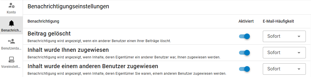

Benachrichtigungseinstellungen ändern
Greifen Sie auf eine der folgenden Arten auf Ihre Benachrichtigungseinstellungen zu:
Klicken Sie oben rechts auf Ihr Benutzersymbol > Einstellungen. Klicken Sie auf der linken Seite auf Benachrichtigungen Image shown here.
Klicken Sie auf Benachrichtigungen Image shown here > Image shown here.
Auf der Seite mit den Benachrichtigungseinstellungen können Sie Benachrichtigungen aktivieren oder deaktivieren. Wählen Sie bei Aktivierung einer Benachrichtigung, wie häufig Sie per E-Mail benachrichtigt werden möchten.
Abbildung 1.35 Benachrichtigungseinstellungen
Notification Settings
Hinweise:
Wenn eine sekundäre E-Mail-Adresse eingerichtet ist, können Sie wählen, an welches Konto Benachrichtigungen gesendet werden sollen (primäre oder sekundäre E-Mail-Adresse oder beide).
Um Benachrichtigungen in aufsteigender oder absteigender Reihenfolge zu sortieren, klicken Sie auf den Pfeil neben der Spalte Benachrichtigung.

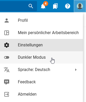

Klicken Sie oben rechts auf Ihr Benutzersymbol > Sprache und wählen Sie eine Sprache aus.
Das Schema in hellen oder dunklen Modus ändern
Um das Schema vom hellen in den dunklen Modus zu ändern, klicken Sie oben rechts auf Ihr Profilbild > Dunkler Modus.

Mit Filtern können Sie Ihre Suche einschränken.
Abbildung 1.37 Filter zum Auffinden leerer Arbeitsbereiche
Filters to Find Empty Spaces
