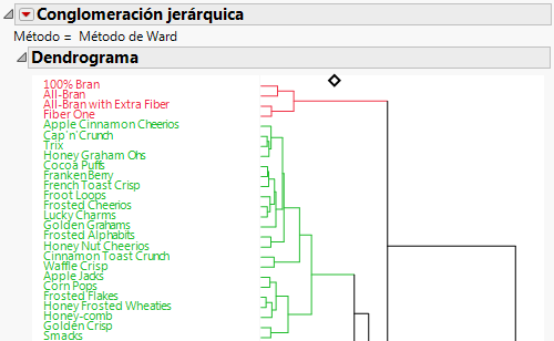

Aparece el informe Conglomeración jerárquica. Figura 6.11 muestra una parte del informe. Los conglomerados muestran colores en función de los estados de las filas de la tabla de datos.
Figura 6.11 Una parte del informe Conglomeración jerárquica
Seleccione Colorear conglomerados en el menú con triángulo rojo de Conglomeración jerárquica.

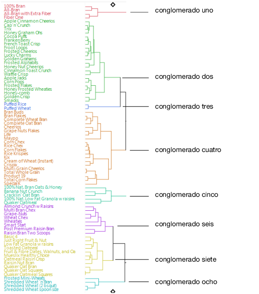

Figura 6.12 Conglomerados en color

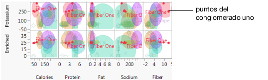

Figura 6.13 Cereales similares en el primer conglomerado
Figura 6.14 Seleccionar un conglomerado

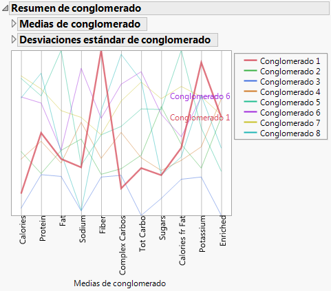

Para ver las características similares del conglomerado, seleccione Resumen de conglomerado en el menú con triángulo rojo.
Figura 6.15 Resumen de conglomerado
Figura 6.16 Características del conglomerado uno
