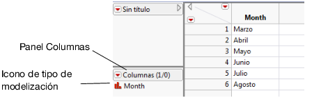

Introduzca la información de Month haciendo clic en una celda y escribiendo en ella.
Figura 3.4 Columna Month completada
En el panel Columnas, consulte el icono de tipo de modelización situado a la izquierda del nombre de columna. Ha cambiado para reflejar que ahora Month es nominal (anteriormente era continua). Compare el tipo de modelización que se muestra para la columna 1 en la Figura 3.3 y para Month en la Figura 3.4. Esta diferencia es importante y se analiza en Ver o cambiar la información de columna.

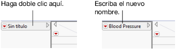

Figura 3.5 Cambio del nombre de la tabla de datos
