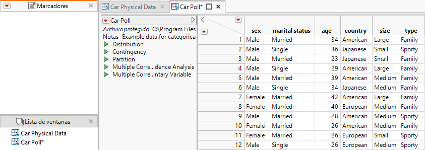

Cree un grupo para las tablas de datos seleccionando Nuevo grupo desde el menú con triángulo rojo de Marcadores. El grupo organiza los archivos pero no los mueve a su ordenador.
Introduzca datos y haga clic en Aceptar.
Figura 7.4 Archivos agregados a marcadores
En Car Physical Data.jmp, ejecute el script Contingencia.
En Car Poll.jmp, ejecute el script Distribución.

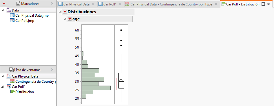

Figura 7.5 Informes con fichas

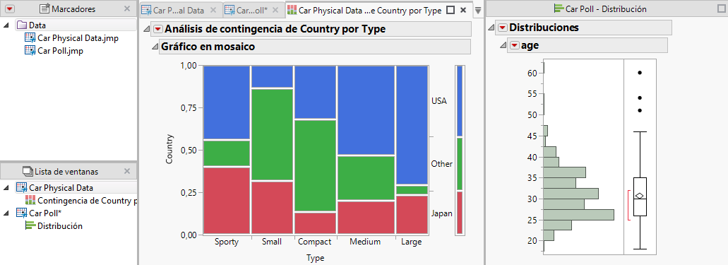

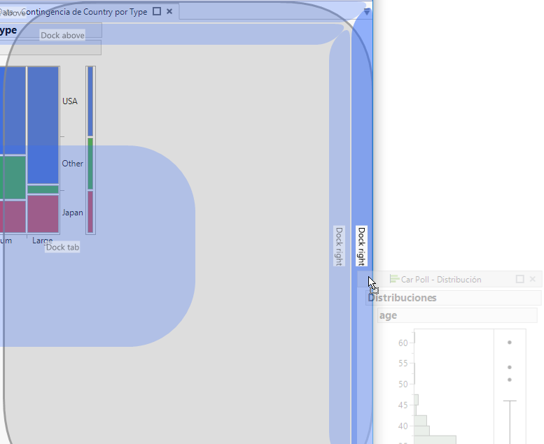

Arrastre la ficha del informe Distribución hacia la derecha hasta que aparezca la zona Dock right muy a la derecha.
Figura 7.6 Cómo arrastrar un informe
Arrastre el informe hasta la zona Dock right.
Figura 7.7 Informe en un nuevo panel

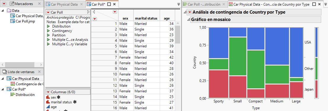

Cuando aparezca la zona Dock tab, suelte el informe.
Figura 7.8 Fichas de informe acopladas
