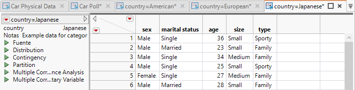

En el proyecto, seleccione la ficha Car Poll.jmp.
Seleccione Tablas > Subconjunto.
Seleccione Subconjunto por.
5.
Figura 7.9 Nuevas tablas de datos del subconjunto
6.
Seleccione cada ficha nueva, seleccione Archivo > Guardar y guarde el archivo en su ordenador.
7.
Seleccione Archivo > Guardar proyecto para guardar las tablas de datos en el proyecto.

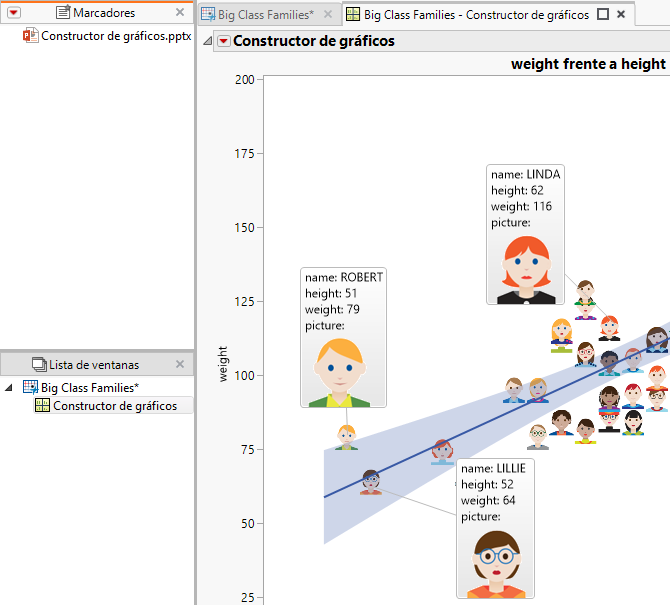

Seleccione Archivo > Nuevo > Proyecto para crear un proyecto vacío.
Seleccione Archivo > Abrir, examine hasta la carpeta Samples/Data de JMP y abra Big Class Families.jmp.
(Windows) Seleccione Archivo > Guardar como y seleccione Presentación de PowerPoint en la lista de opciones de Guardar como.
5.
6.
En JMP, desde el menú con triángulo rojo de Marcadores, seleccione Agregar archivos, navegue hasta el archivo Graph Builder.pptx que ha creado y, a continuación, haga clic en Abrir (Windows) o Elegir (Macintosh).
Figura 7.10 Archivo PPTX agregado a los marcadores
