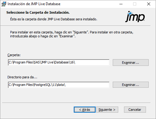

Figura 1.2 Especificar carpetas de instalación
Especifique dónde quiere instalar la base de datos de JMP Live y la base de datos PostgreSQL:
Haga clic en Siguiente para aceptar la ubicación predeterminada.
Haga clic en Examinar para cambiar la carpeta de instalación predeterminada.
Nota: Asegúrese de contar con espacio suficiente en el directorio donde quiera instalar la base de datos PostgreSQL.

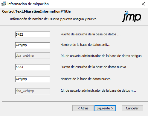

Figura 1.12 Especificar los parámetros de la base de datos
Specify Database Parameters
9.
Introduzca estos parámetros:
Puerto de escucha para la base de datos antigua: el puerto TCP que utiliza PostgreSQL 9.6 para comunicarse con la versión anterior de la base de datos de JMP Live.
Nombre de la base de datos antigua: el nombre de la base de datos predeterminada que utiliza la versión anterior de JMP Live.
Id. de usuario administrador para la base de datos antigua: el Id. de usuario administrador para la versión anterior de la base de datos de JMP Live. Debería ser dba_webjmp.
Puerto de escucha para la base de datos nueva: el puerto TCP que utiliza PostgreSQL 11 para comunicarse con la nueva versión de la base de datos de JMP Live. Este puerto debe ser distinto del Puerto de escucha para la base de datos antigua.
Nombre de la base de datos nueva: el nombre de la base de datos predeterminada que utiliza la nueva versión de JMP Live. Le recomendamos que lo deje establecido como webjmp.
Id. de usuario administrador para la base de datos nueva: el Id. de usuario administrador para la nueva versión de la base de datos de JMP Live. Debería ser dba_webjmp.

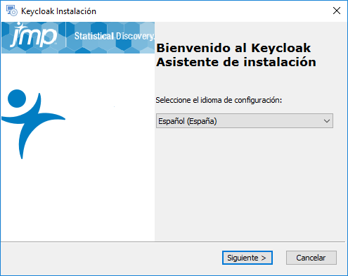

Figura 1.14 Seleccionar el idioma de instalación
Select Your Setup Language
Seleccione un idioma de configuración y, a continuación haga clic en Siguiente.

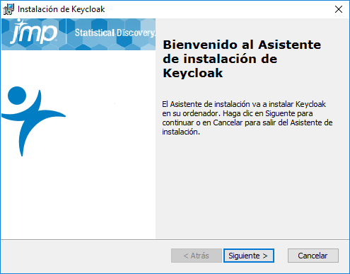

Figura 1.15 Ventana de bienvenida de Keycloak
Keycloak Welcome Window
Haga clic en Siguiente.

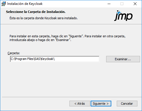

Figura 1.16 Especificar la ubicación de instalación de Keycloak
Specify the Keycloak Install Location
Especifique dónde quiere colocar los archivos de instalación de Keycloak y, a continuación, haga clic en Siguiente.
Nota: Los archivos de Keycloak se instalan en una subcarpeta llamada keycloak-11.0.3. No puede mover ni modificar esta subcarpeta.

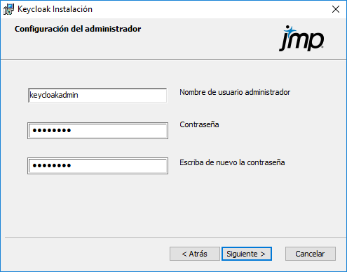

Figura 1.17 Configurar el administrador de Keycloak
Set Up the Keycloak Administrator
5.
Especifique las credenciales del administrador y, a continuación, haga clic en Siguiente.
De forma predeterminada, el nombre de usuario es keycloakadmin y la contraseña es password. Le recomendamos que cambie la contraseña.

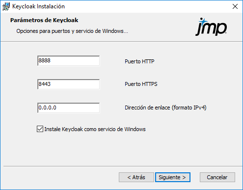

Figura 1.19 Configurar puertos y servicios
Configure Ports and Services
7.
Especifique los datos de Keycloak:
Puerto HTTP: introduzca el puerto de red HTTP. El puerto predeterminado es 8888. Es necesario que este puerto esté abierto para el servidor Keycloak.
Puerto HTTPS: introduzca el puerto de red HTTPS. El puerto predeterminado es 8443. Es necesario que este puerto esté abierto para el servidor Keycloak.
Dirección de enlace (formato IPv4): introduzca la dirección IP a la que la instancia de Keycloak escucha peticiones (usando los números de puerto especificados). La dirección predeterminada es 0.0.0.0, lo que significa que Keycloak acepta conexiones en todas las direcciones IP asignadas al equipo en el que está instalado Keycloak.
Instale Keycloak como servicio de Windows: seleccione esta opción para instalar Keycloak como servicio de Windows. Esto significa que Keycloak se inicia automáticamente y que si se reinicia el equipo, se vuelve a iniciar automáticamente, por lo que Keycloak siempre está en ejecución. Si no selecciona esta opción, tendrá que iniciar Keycloak manualmente la primera vez y cada vez que reinicie el equipo. Esta opción aparece seleccionada de forma predeterminada, y le recomendamos que la deje así.
8.

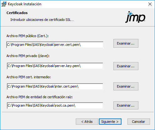

Figura 1.20 Especificar certificados de Keycloak
Specify Keycloak Certificates
Keycloak precisa de certificados SSL para garantizar la autenticidad de su organización y permitir conexiones seguras entre Keycloak y los proveedores de identidad.
Precaución: No se llevará a cabo la instalación si no especifica estos certificados.
9.
Especifique las ubicaciones de los certificados SSL de su organización. Debe obtenerlos a través de un proveedor autorizado.
10.

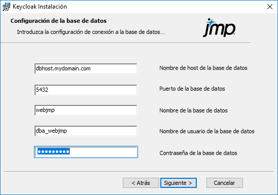

Figura 1.21 Configurar los parámetros de la base de datos
Configure Database Parameters
Keycloak almacena información acerca de los usuarios y clientes en una base de datos.
11.
Especifique la información de la base de datos:
Nota: La siguiente información debe coincidir con los datos introducidos al instalar la base de datos de JMP Live. Consulte Instalación o actualización de la base de datos de JMP Live.
Nombre de host de la base de datos: especifique el alias o nombre de DNS del equipo que tiene la base de datos de JMP Live.
Puerto de la base de datos: especifique el puerto al que escucha la base de datos.
Nombre de la base de datos: especifique el nombre de la base de datos de JMP Live.
Nombre de usuario de la base de datos: especifique el nombre de usuario del administrador de la base de datos.
Contraseña de la base de datos: especifique la contraseña del administrador de la base de datos.
12.

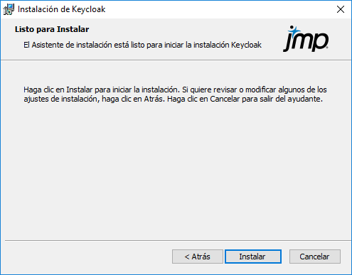

Figura 1.22 Todo listo para instalar Keycloak
Ready to Install Keycloak
13.
Haga clic en Instalar para continuar.

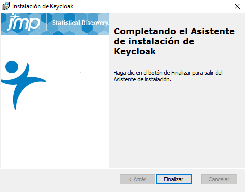

Figura 1.23 Ventana de finalización
Completion Window
14.
Haga clic en Finalizar.
Este proceso puede tardar varios minutos, puesto que tienen lugar procesos independientes para Java y Keycloak. Verá los indicadores de progreso y el símbolo del sistema.
Si ha seleccionado que Keycloak se ejecute como un servicio de Windows, Keycloak debería ejecutarse cuando finalice la instalación. Si no es así, utilice el siguiente comando para iniciar Keycloak manualmente:

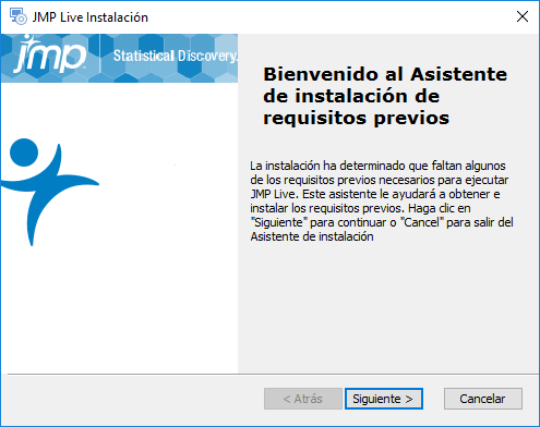

Figura 1.27 Asistente para la instalación de los requisitos previos de JMP Live
JMP Live Prerequisites Setup Wizard
Figura 1.28 Seleccione los requisitos previos que quiera instalar
Select Prerequisites to Install
Node.js aparece seleccionado de forma predeterminada y debe instalarlo.

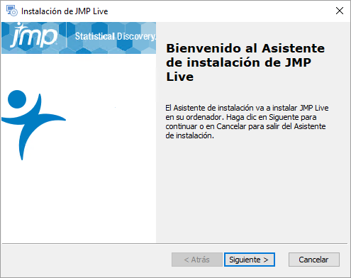

Figura 1.29 Asistente para la instalación de JMP Live
JMP Live Setup Wizard
5.

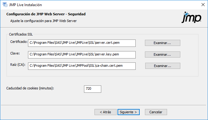

Figura 1.34 Especificar certificados SSL
Specify SSL Certificates
11.
Navegue hasta los certificados SSL de su organización o introdúzcalos.
Los certificados SSL son archivos de texto que contienen claves criptográficas que permiten la comunicación segura entre un navegador y el servidor web. Estas claves son específicas de una organización y las facilitan proveedores externos como DigiCert, Symantec y Network Solutions. JMP Live no puede ejecutarse sin estos certificados.
El certificado principal y la clave se configuran para el comprador. El certificado raíz (de CA) procede del proveedor externo.
El instalador de JMP Live proporciona una serie de certificados que permite realizar pruebas mínimas en una configuración localhost. No obstante, genera advertencias cuando se visualiza el sitio en el explorador local, y no se puede acceder al sitio desde navegadores externos al equipo de instalación.
12.
Caducidad de cookies: especifique durante cuánto tiempo quiere que el componente web de JMP recuerde que ha iniciado sesión en JMP Live.
El valor predeterminado es de 720 minutos (12 horas), pero puede acortar este tiempo para una mayor seguridad.
La caducidad de cookies no es lo mismo que el tiempo de espera de inactividad. Puede utilizar el sitio de forma continuada, pero la caducidad de cookies le obliga a volver a iniciar sesión una vez transcurrido el tiempo establecido.

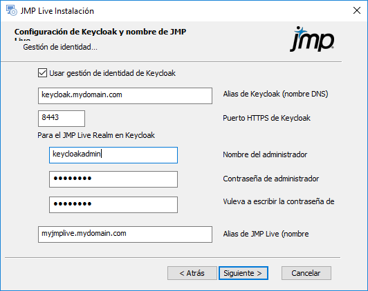

Figura 1.35 Configurar Keycloak
Set Up Keycloak
Nota: En lugar de usar Keycloak, es posible agregar una conexión directa a Active Directory de Microsoft. Consulte Configuración avanzada. Tenga en cuenta que este método no será compatible con las versiones futuras de JMP Live.
13.
Especifique los siguientes ajustes de Keycloak:
Usar gestión de identidad de Keycloak: habilita el sistema de autenticación de Keycloak. Si deselecciona esta opción, se utiliza la autenticación local. En este caso, los usuarios tienen que crearse cuentas en JMP Live. Estos usuarios no se autenticarán mediante proveedores de identidad distintos. Para obtener más información acerca de cómo conectar Keycloak con su proveedor de identidad, consulte la documentación de Keycloak.
Alias de Keycloak (nombre DNS): especifique el nombre del equipo servidor en el que se está ejecutando el servicio de autenticación de Keycloak.
Puerto HTTPS de Keycloak: especifique el número de puerto por el que Keycloak espera recibir las solicitudes. El puerto predeterminado es 8443.
Nombre del administrador: especifique el nombre del administrador para el dominio de JMP Live en Keycloak. El dominio separa las credenciales de JMP Live de las de cualquier otra aplicación de software que pueda estar utilizando la autenticación de Keycloak.
Contraseña del administrador: especifique la contraseña del administrador para el dominio de JMP Live en Keycloak.
Alias de JMP Live (nombre DNS): especifique el nombre del equipo en el que se ejecutará el sitio principal de JMP Live.

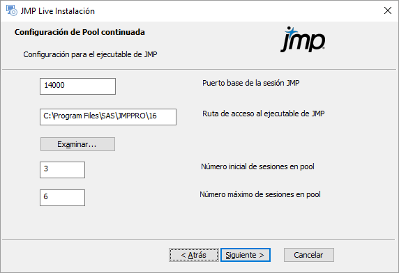

Figura 1.37 Configurar JMP
Configure JMP Settings
Es necesario que instale JMP con su propio instalador en todos los equipos que admitan la creación de sesiones de JMP, tanto si forma parte de JMP Pool Manager como del grupo de trabajadores. Estas sesiones de JMP se iniciarán y realizarán funciones para JMP Live cuando se modifiquen los informes.
16.
Especifique estos datos de JMP:
Puerto base de la sesión JMP: introduzca el puerto base utilizado por las sesiones de JMP para comunicarse con JMP Pool Manager. Cada instancia de JMP tiene un número exclusivo que comienza por este número base.
Ruta de acceso al ejecutable de JMP: introduzca la ruta de acceso a la ubicación de JMP Pro. Se muestra la ruta de instalación predeterminada, y solo tiene que cambiarla si JMP Pro se encuentra en una ubicación distinta.
Número inicial de sesiones en pool: introduzca el número de sesiones de JMP que se iniciarán cuando este grupo se ejecute por primera vez.
Número máximo de sesiones en pool: introduzca el límite máximo para el número de sesiones de JMP que está permitido ejecutar en este equipo como parte de este grupo. Estas sesiones se agregan si el número especificado en el número de sesiones inicial ya está en uso.
Nota: Si está instalando el Pool Manager y solo quiere que gestione la asignación de recursos a otros grupos de trabajadores, puede establecer en cero tanto el número inicial como el máximo. En este caso, el sitio no funcionará hasta que los grupos de trabajadores estén configurados y se ejecuten.

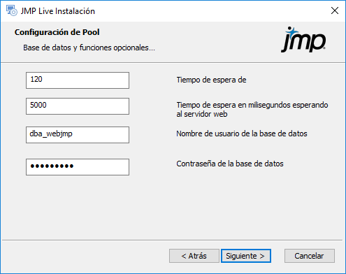

Figura 1.38 Configurar JMP
17.
Tiempo de espera de inactividad en segundos: introduzca el periodo de tiempo que espera una instancia de JMP por el trabajo adicional antes de finalizar la conexión con el componente web de JMP y esperar una nueva solicitud.
Tiempo de espera en milisegundos esperando al servidor web: introduzca el periodo de tiempo que espera una instancia para continuar la comunicación durante una transacción existente antes de abandonar y descartar la solicitud de trabajo existente.
Certificado raíz SSL: (aparece si está instalando solo el componente JMP Pool Manager). Especifique la ubicación del archivo de autoría de certificado de su organización.

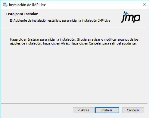

Figura 1.39 Iniciar la instalación de JMP Live
Start JMP Live Installation
18.
Haga clic en Instalar para iniciar la instalación de JMP Live y Finalizar una vez completada la instalación.

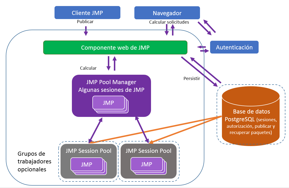

Descripción general de la arquitectura
JMP Live está compuesto por varios módulos que se comunican entre ellos. Esta arquitectura permite la distribución de la carga de trabajo en distintos recursos informáticos para gestionar cargas de solicitudes de mayor volumen.
Figura 1.40 Arquitectura de JMP Live
JMP Live Architecture

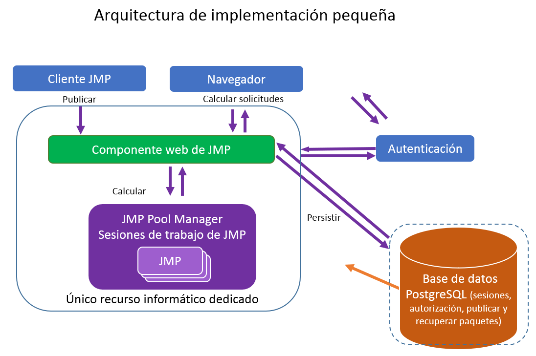

Implementación pequeña
En una implementación pequeña (de 100 usuarios), es posible instalarlo todo excepto la base de datos en un único equipo dedicado.
Figura 1.41 Configuración recomendada para una implementación pequeña
Recommended Configuration for a Small Deployment
En este escenario, los componentes web de JMP y JMP Pool se instalan en el mismo equipo. Durante la instalación, seleccione la opción Configurar como Pool Manager. El número de instancias de JMP asociadas a este JMP Pool Manager son el número total de instancias de JMP que se ejecutan para el sitio.

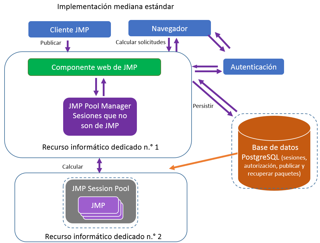

Implementación mediana
En una implementación mediana (de 500 usuarios), son dos las configuraciones que puede plantearse, en función del tipo de informes que se recuperen:
Si tiene un alto número de recuperaciones de informes, pero los informes en sí no contienen filtros de datos ni la necesidad de volver a calcular los estadísticos, la principal preocupación es el componente web de JMP.
Si es necesario realizar un alto número de cálculos en los informes, la principal preocupación es JMP Pool Manager.
En los casos en los que el componente web de JMP es de vital importancia, o si no sabe si tendrá un entorno que realice un uso intensivo de los recursos informáticos, la configuración recomendada es la siguiente.
Figura 1.42 Configuración recomendada para una implementación mediana
Recommended Configuration for a Medium Deployment
En una configuración estándar en la que el componente web necesita un rendimiento óptimo, JMP Pool Manager no tiene sesiones de JMP propias. Usted establece el número de sesiones de JMP en JMP Pool Manager a cero. Todas las sesiones de JMP residen en el segundo recurso informático, JMP Session Pool.
Si necesita un entorno que soporte un uso intensivo de los recursos informáticos, asigne sesiones a JMP Pool Manager (quizá cinco). Esto podría reducir el rendimiento del componente web de JMP, pero aporta capacidad informática adicional para los informes.

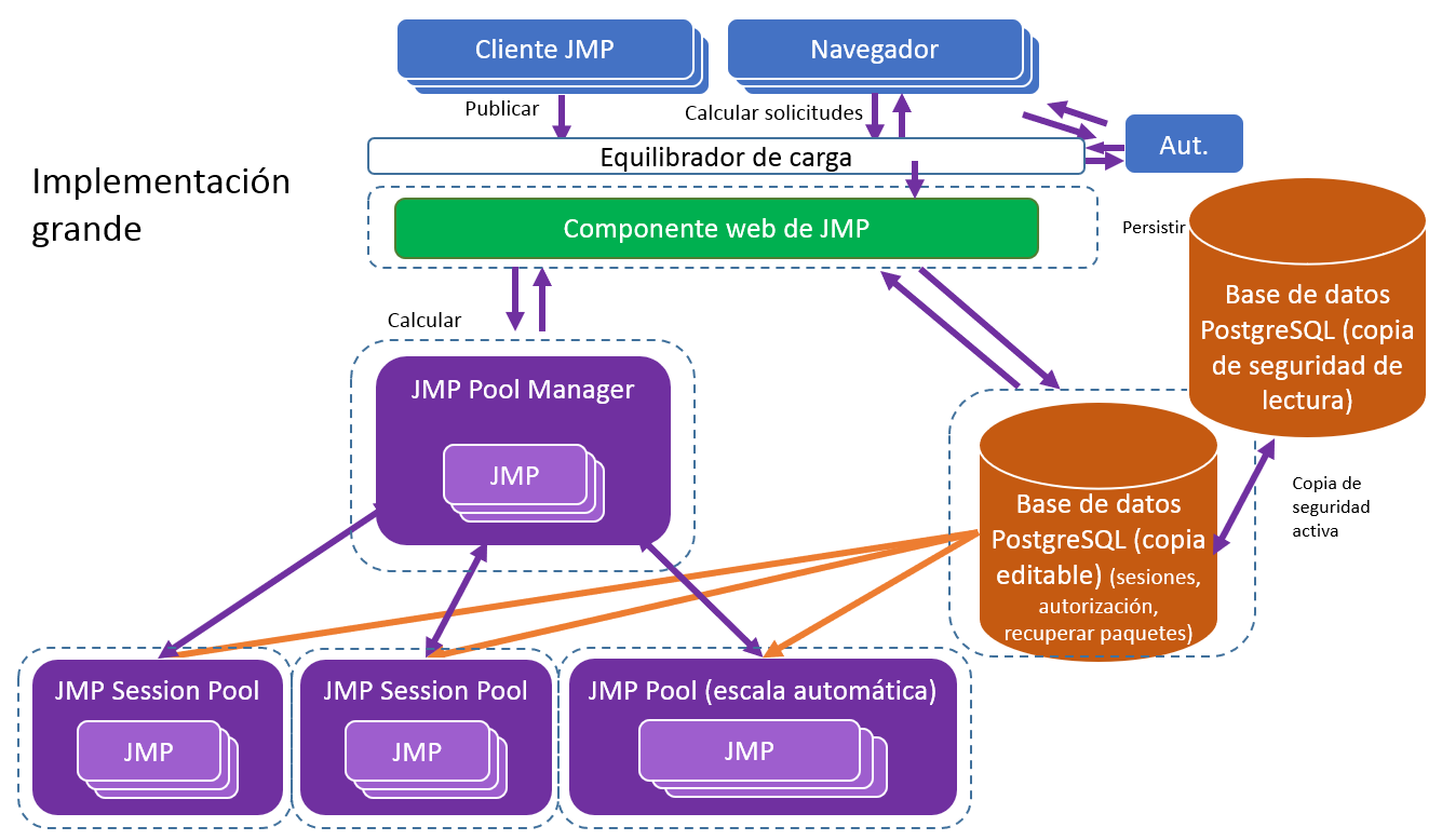

En una implementación grande (2000 usuarios), puede que necesite varios JMP Session Pools y un recurso informático dedicado independiente para JMP Pool Manager.
Figura 1.43 Configuración recomendada para implementación grande
Recommended Configuration for a Large Deployment
El componente web de JMP, el componente JMP Pool Manager, los JMP Session Pools y las bases de datos PostgreSQL son todos instancias dedicadas. El número de sesiones de JMP que puede tener depende en la potencia informática y la capacidad de memoria de cada instancia.
A continuación le mostramos algunas sugerencias para cada instancia:
Instancias del componente web de JMP y JMP Session Pool: equipos de 4 núcleos como mínimo, pero preferiblemente equipos de 8 núcleos con 32 gigabytes de RAM.
JMP Pool Manager: un equipo de 4 núcleos como mínimo con 16 gigabytes de RAM.
Bases de datos PostgreSQL: los equipos deben anticiparse a los requisitos de almacenamiento basados en el volumen de publicación de su organización. Lo mejor sería una instancia escalable; si no, cinco terabytes de almacenamiento es el mínimo que le sugerimos.

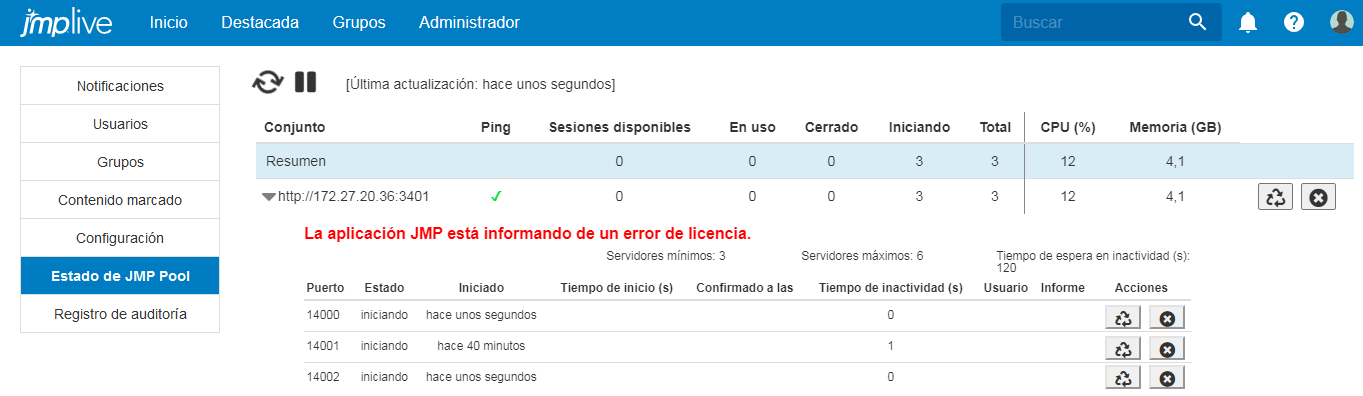

Por motivos de seguridad, JMP Live se envía con una licencia caducada. Tendrá que actualizarla en el plazo de 90 días.
Cómo determinar si el archivo de licencia de JMP ha caducado
Si ha iniciado sesión como administrador en JMP Live, en la parte superior de la página Estado de JMP Pool, verá el siguiente mensaje: "La aplicación JMP está informando de un error de licencia". Además, se dará cuenta de que los informes no están recalculando los resultados.
Figura 1.45 Mensaje de error de licencia de JMP Live

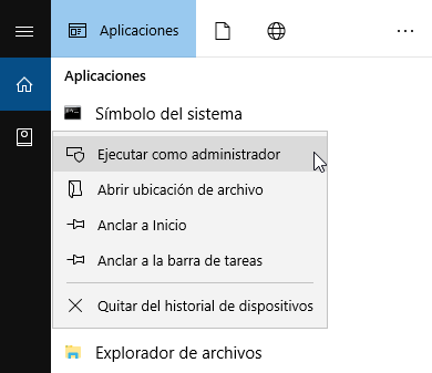

Escriba Símbolo del sistema en la barra de búsqueda de Windows. Asegúrese de ejecutar el símbolo del sistema como administrador (haga clic con el botón derecho en Símbolo del sistema y escoja Ejecutar como administrador).
Figura 1.46 Ejecutar el símbolo del sistema de Windows como administrador
Run a Windows Command Prompt as an Administrator

Conglomerado de JMP Live
Después de la instalación, si ha iniciado JMP Live utilizando el comando npm start, solo se inicia una instancia del código del servidor de JMP Live. Sin embargo, si ha iniciado JMP Live con el comando npm run cluster se iniciarán varias instancias del código del servidor de JMP Live. Al utilizar el modo de conglomerado, si una instancia está ocupada, se puede seguir dando respuesta a un cliente desde otra instancia. Lo habitual es usar el modo de conglomerado. El número de instancias del servidor de JMP Live en un conglomerado equivale aproximadamente al número de núcleos presentes en el servidor.
Presupuesto de muestra
A continuación le mostramos un ejemplo sencillo de un presupuesto total con 500 conexiones, 4 servidores de JMP Live en el conglomerado de JMP Live y 2 JMP Pools. En este ejemplo, DB_MAX_CONN_JMP_LIVE está establecido en 100, y DB_MAX_CONN_JMP_POOL en 50.
Figura 1.47 Ejemplo de presupuesto de muestra
Example of Sample Budget
