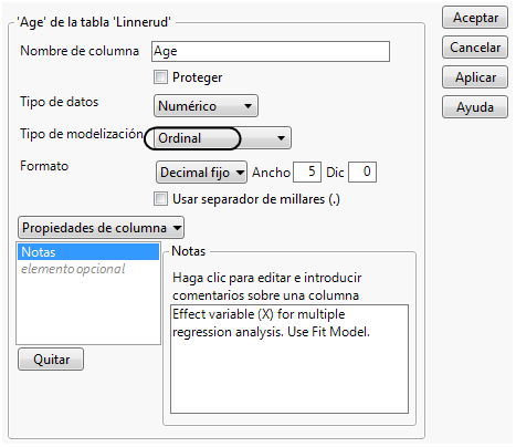

Para tratar una variable de un modo distinto, cambie el tipo de modelización. Por ejemplo, en la Figura 5.4, el tipo de modelización de Age es ordinal. Recuerde que en el caso de una variable ordinal JMP calcula los conteos de frecuencia. Supongamos que queremos determinar la edad media en lugar de los conteos de frecuencia. Si cambiamos el tipo de modelización a continua, se mostrará la edad media.
1. Haga doble clic en el encabezado de columna Age. Se mostrará la ventana Información de columna.
2. Cambie el tipo de modelización a Continua.
Figura 5.5 Ventana Información de columna
3. Haga clic en Aceptar.

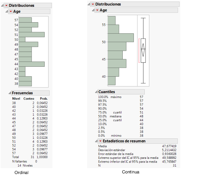

4. Repita los pasos del ejemplo (consulte Ejemplo de cómo visualizar los resultados del tipo de modelización) para crear la distribución. La Figura 5.6 muestra los resultados de Distribución cuando Age es ordinal y continua.
Figura 5.6 Distintos tipos de modelización para Age
Cuando se considera que Age es ordinal, se muestran los conteos de frecuencia para cada edad. Por ejemplo, la edad 48 aparece dos veces. Si la edad es continua, podemos ver la edad media, que está alrededor de 48 (47,677)
