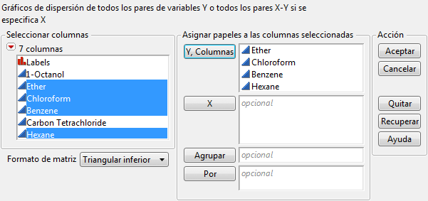

3. Seleccione Ether, Chloroform, Benzene y Hexane, y haga clic en Y, Columnas.
Figura 4.15 Ventana matriz de gráficos de dispersión
4. Haga clic en Aceptar.

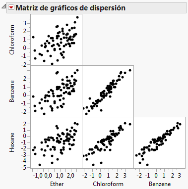

Figura 4.16 Matriz de gráficos de dispersión
La matriz de gráficos de dispersión proporciona estas respuestas:
• Los seis pares de variables están positivamente correlacionados.
A medida que una de las variables aumenta, la otra también aumenta.
• La relación más intensa parece ser entre Benzene y Chloroform.
Los puntos de datos del gráfico de dispersión de Benzene y Chloroform son los que mejor se conglomeran alrededor de una línea imaginaria.

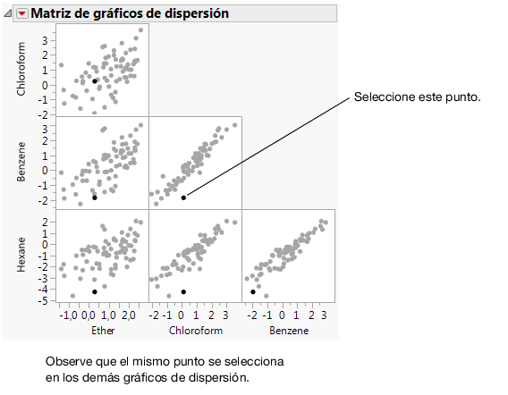

Al seleccionar un punto en un gráfico de dispersión, también se selecciona en todos los demás.
Por ejemplo, si se selecciona un punto en el gráfico de dispersión Benzene frente a Chloroform, se selecciona el mismo punto en los otros cinco gráficos.
Figura 4.17 Puntos seleccionados
