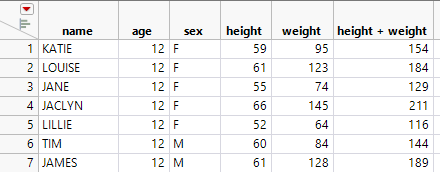

Por ejemplo, piense en una tabla de datos con una suma sencilla como se muestra en Figura 2.11. La columna height + weight tiene una fórmula. La fórmula añade height y weight por fila a todas las filas de la tabla de datos.
Figura 2.11 Tabla de datos con columna de fórmulas
