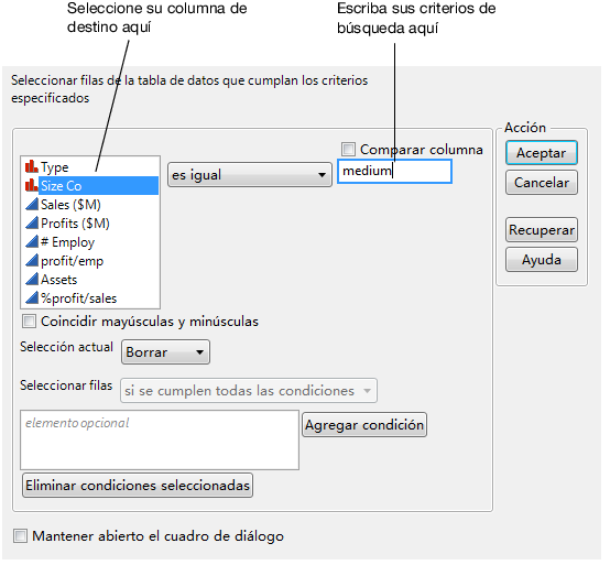

También es posible buscar múltiples filas de una sola vez, de modo que cada una de ellas se ajuste a criterios determinados.
1. Seleccione Filas > Seleccionar filas > Seleccionar donde para abrir la ventana Seleccionar filas.
2. En el cuadro de lista de columnas situado a la izquierda, seleccione Size Co.
3. En el cuadro de texto de la derecha, escriba "medium".
4. Haga clic en Aceptar.
Figura 3.10 Ventana Seleccionar filas
JMP selecciona todas las filas que tengan Size Co igual a "medium". Hay siete filas que cumplen esta condición.
