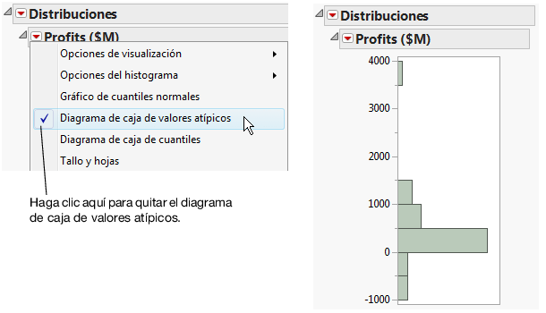

Continúe utilizando el informe Distribución creado en el paso anterior.
1. Haga clic en el triángulo rojo situado junto a Profits ($M) para ver un menú con opciones de informe.
2. Deseleccione Diagrama de caja de valores atípicos para desactivar esa opción.
El diagrama de caja de valores atípicos se quita de la ventana de resultados.
Figura 2.7 Eliminación del diagrama de caja de valores atípicos
