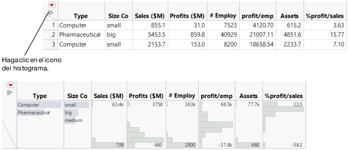

Figura 4.2 Ejemplo de histograma
Puede ver un histograma al instante haciendo clic en el icono de histograma del encabezado de columna. Los histogramas aparecen debajo del encabezado de columna.
Figura 4.3 Histogramas instantáneos

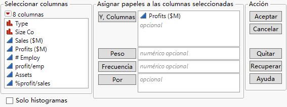

1. Seleccione Ayuda > Librería de datos de muestra y abra Companies.jmp.
2. Seleccione Análisis > Distribución.
3. Seleccione Profits ($M) y haga clic en Y, Columnas.
Figura 4.4 Ventana Distribución correspondiente a Profits ($M)
4. Haga clic en Aceptar.

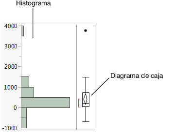

Figura 4.5 Histograma de Profits ($M)
El histograma proporciona estas respuestas:
• Los beneficios de la mayoría de empresas son de entre -1000 USD y 1500 USD.
Todas las barras salvo una se encuentran dentro de este rango. Además, hay más empresas con beneficios entre 0 USD y 500 USD que en cualquier otro rango. La barra que representa ese rango es mucho más larga que las demás.
• El beneficio medio es algo inferior a 500 USD
El centro del rombo del diagrama de caja indica el valor medio. En este caso, la media es ligeramente inferior a la marca de 500 USD.
• Una empresa obtiene beneficios significativamente mayores que el resto. Podría tratarse de un valor atípico. Un valor atípico es un punto de datos separado del patrón general de todos los demás puntos.
Este valor atípico está representado por una barra aislada y muy corta en la parte superior del histograma. La barra es pequeña, representa a un grupo pequeño (en este caso una sola empresa) y está muy separada del resto de barras del histograma.
