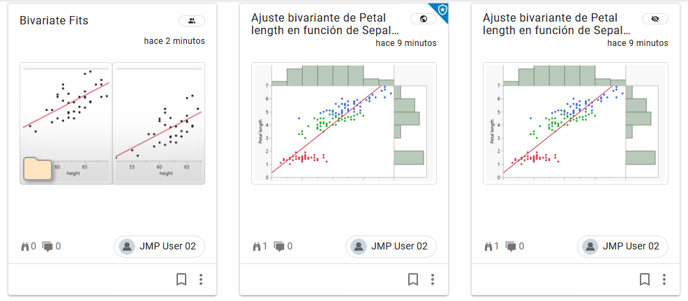

Figura 1.1 Vistas en miniatura (vista de cuadrícula) de JMP Live:
Thumbnails (Grid View)
En las vistas en miniatura, puede ver el título de la publicación, la última vez que se actualizó la publicación, una imagen en miniatura, una descripción (si la hay) y el autor de la publicación. Los iconos de las vistas en miniatura muestran la información siguiente:

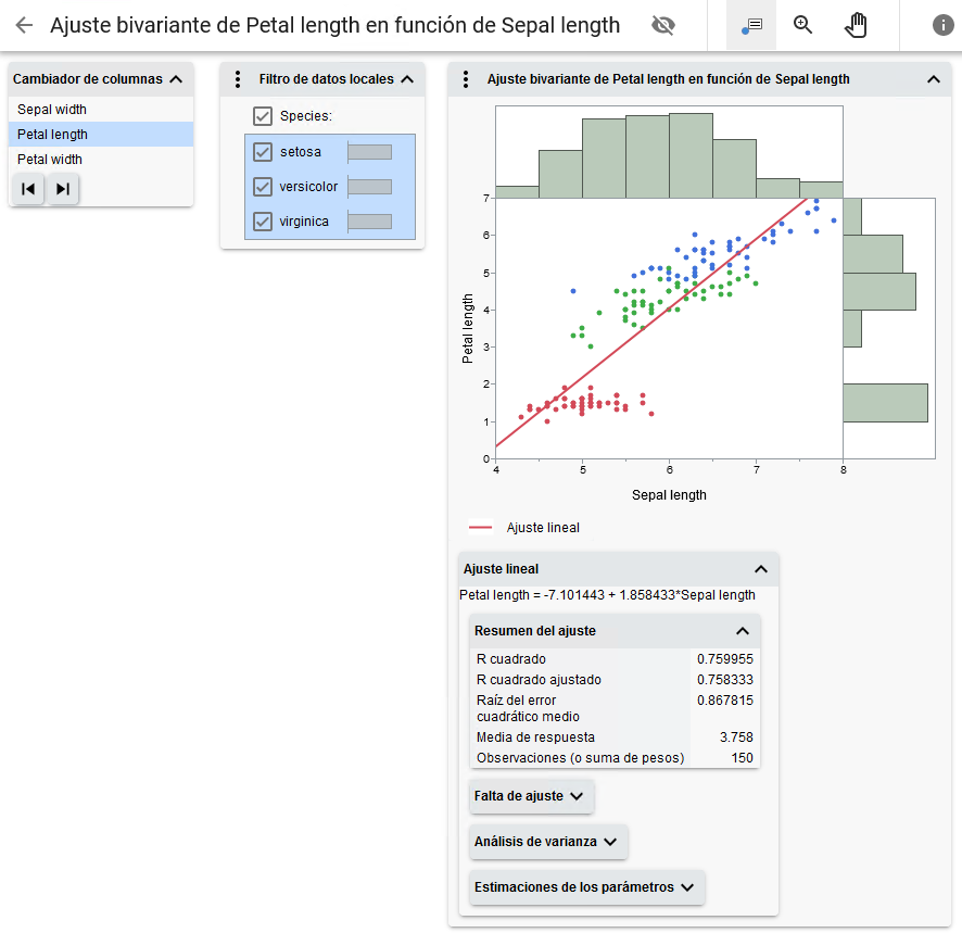

Figura 1.2 Ejemplo de una publicación de JMP Live:
Example of a Post

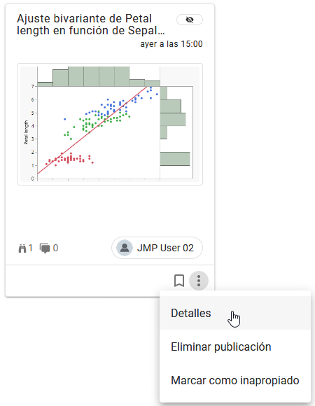

(Opcional) Para ver información detallada acerca de una publicación, haga clic en Detalles Image shown here. Desde una vista en miniatura, haga clic en Más Image shown here > Detalles.
Figura 1.4 Abrir el panel Detalles desde una vista en miniatura
Open the Details Pane from a Thumbnail

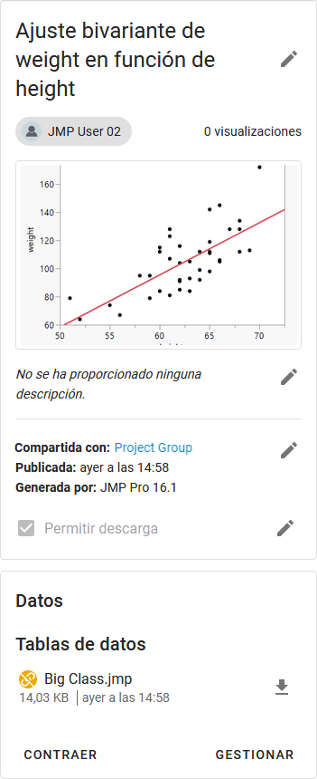

Actualización de las publicaciones
En el panel Detalles, puede actualizar las publicaciones que sean suyas.
En su publicación, haga clic en Detalles Image shown here o desde una vista en miniatura, haga clic en Más Image shown here > Detalles.
Junto a la sección que quiera actualizar, haga clic en Editar Image shown here.
Puede actualizar el título, la imagen de la vista en miniatura, la descripción, la configuración de uso compartido y mucho más.
Consejo: En la descripción de la publicación, puede utilizar estas etiquetas HTML: <a href= "target">, <b>, <em>, <i>, <strong> y <u>.
Figura 1.5 Actualizar los detalles de una publicación
Update a Post’s Details

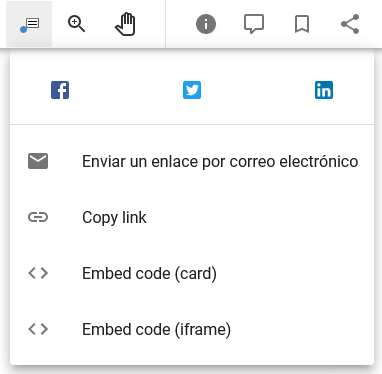

Cómo compartir publicaciones en redes sociales o con un enlace
En su publicación, haga clic en Compartir Image shown here o, si no ve el icono Compartir, haga clic en Más Image shown here > Compartir > Copiar enlace.
Puede compartir una publicación de cualquiera de las siguientes formas:
En las redes sociales, como Facebook, Twitter o LinkedIn
Nota: Estas opciones no aparecen si su administrador de JMP Live las ha deshabilitado.
Enviar por correo electrónico o copiar un enlace
Copiando el código HTML incrustado (para una página web)
Figura 1.6 Opciones de uso compartido
Sharing Options
Consejo: Si está compartiendo su propia publicación, y es privada (solo usted puede verla), no verá todas estas opciones. Primero debe compartir la publicación con todo el mundo para ver estas opciones.

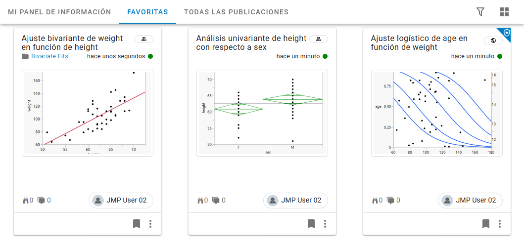

Cómo marcar publicaciones como favoritas
Si quiere acceder rápidamente a una publicación o carpetas, puede marcarlas como favoritas en JMP Live:.
En una publicación o carpeta, haga clic en Marcador Image shown here o haga clic en Más Image shown here > Marcador. Para ver todas las publicaciones y carpetas marcadas como favoritas, en la parte superior, haga clic en Inicio > Favoritas.
Figura 1.7 Página Favoritas
Bookmarks Page
Si una publicación se encuentra en una carpeta, aparece un enlace a la carpeta debajo del título.
Las publicaciones actualizadas muestran un punto verde junto a la marca de tiempo. Después de ver la publicación, el punto verde desaparece.
Para quitar un marcador, haga clic en Desmarcar como favorita Image shown here o haga clic en Más Image shown here > Desmarcar como favorita.

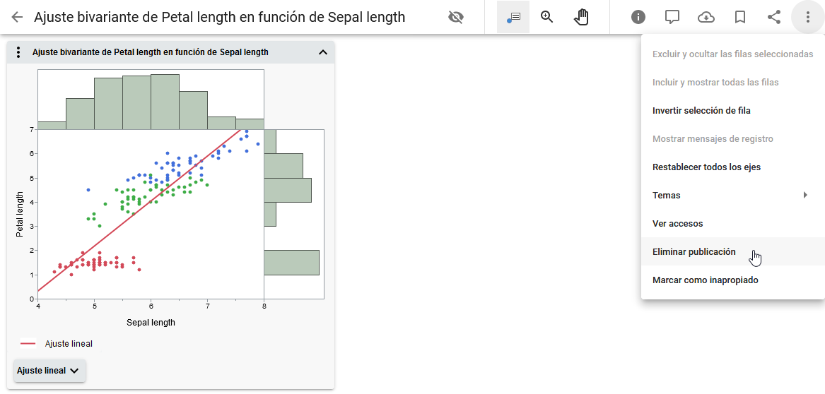

Para eliminar una única publicación o una carpeta que sea suya, desde una publicación, carpeta o vista en miniatura, haga clic en Más Image shown here > Eliminar publicación.
Figura 1.8 Eliminar una publicación
Delete a Post

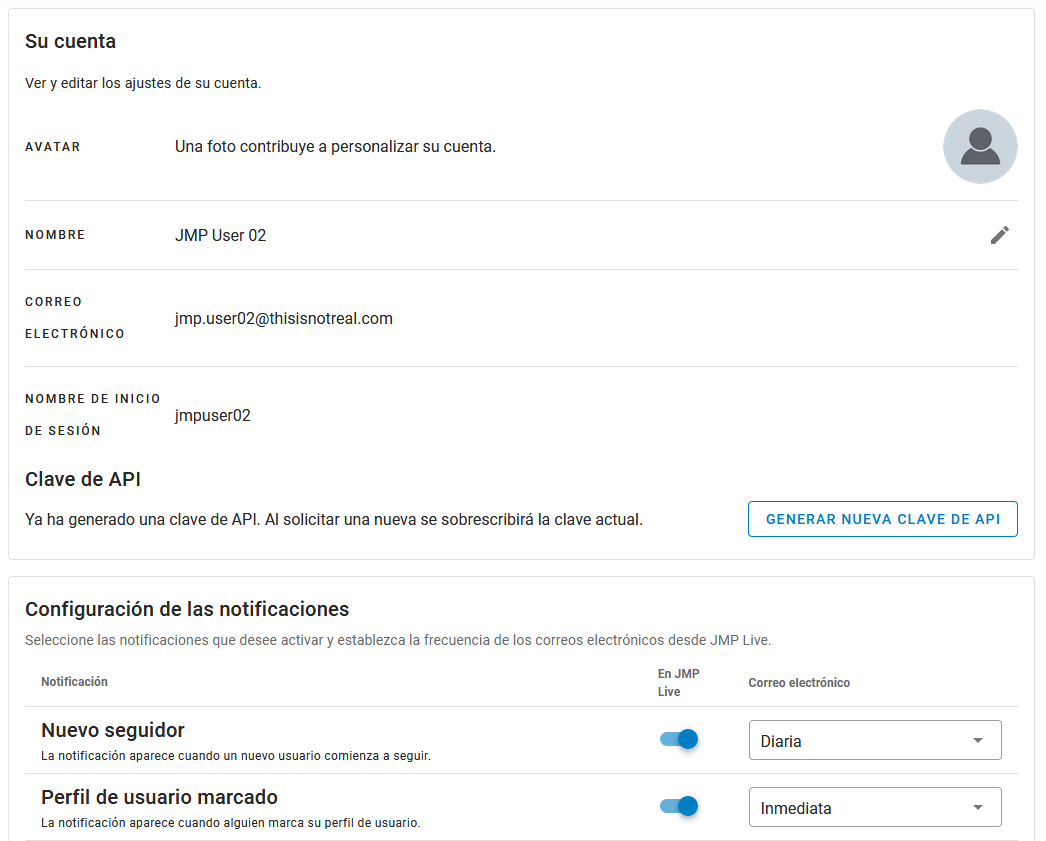

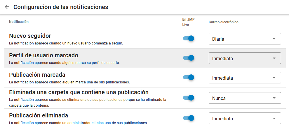

Modificación de la configuración de las notificaciones
En la página Configuración de las notificaciones, puede elegir qué tipos de notificaciones quiere recibir y con qué frecuencia quiere recibir notificaciones por correo electrónico.
Para dejar de recibir una notificación: en Activada JMP Live:, haga clic para desactivarla (atenuada).
Para modificar el intervalo de recepción de notificaciones por correo electrónico: en Correo electrónico, escoja una frecuencia.
Para clasificar las notificaciones en orden ascendente o descendente, haga clic en la flecha situada junto a Notificación.
Figura 1.9 Ejemplo de configuración de notificaciones en
Example of Notification Settings

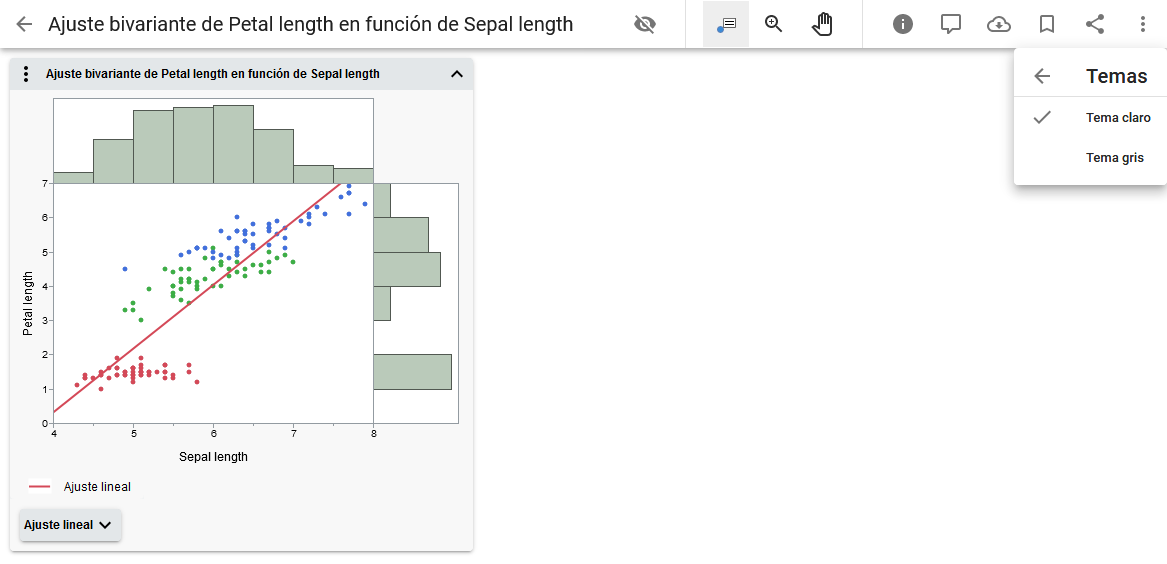

Cambio de tema en las publicaciones
Para cambiar temporalmente el diseño de la página mientras esté viendo una publicación, en la esquina superior derecha, haga clic en Más Image shown here > Temas.
Figura 1.10 Cambiar el tema de la página
Change the Page Theme

Cambio de la presentación de las publicaciones
En la parte superior derecha, haga clic en el icono de visualización para cambiar el formato de las publicaciones:
Image shown here
Cuadrícula
Image shown here
Lista
Image shown here
Lista compacta

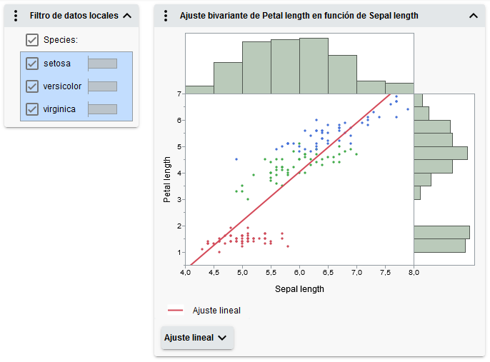

Filtro de datos
Si el informe JMP original incluía un filtro de datos locales, puede utilizar el filtro para centrarse en datos específicos y descubrir el impacto que tienen sobre los gráficos e informes.
Figura 1.15 Filtrar datos en gráficos
Filter Data in Graphs
En este ejemplo, las opciones de filtro solo muestran chicas con una altura de entre 51 y 63 pulgadas (129,54 y 160,02 cm) que tengan entre 12 y 14 años.
Consejo: Si se seleccionan varias categorías y solo quiere seleccionar una, haga clic en la categoría (no en la casilla de selección).

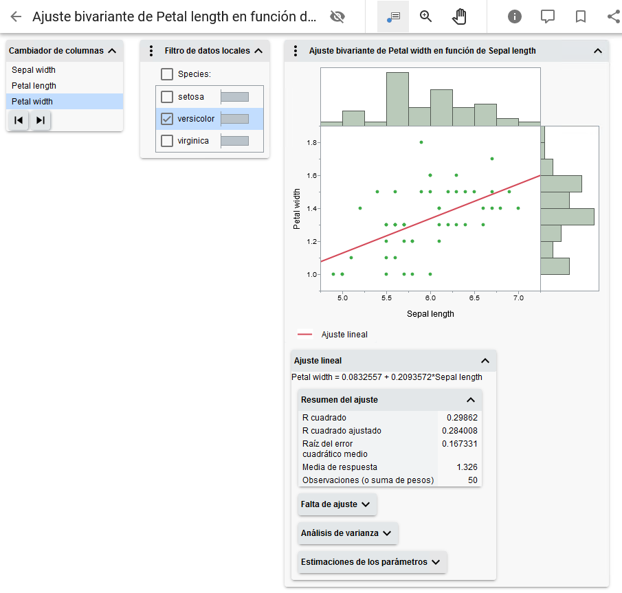

Cómo cambiar columnas de datos
Si el informe de JMP original incluía un Cambiador de columnas, puede analizar rápidamente distintas variables sin volver a crear el análisis. Cuando escoge una variable distinta en JMP Live, se vuelven a calcular automáticamente los análisis usando la nueva variable.
En este ejemplo, en el que se utilizan los datos Iris de Fisher, el informe JMP incluye un Cambiador de columnas y un Filtro de datos locales.
Figura 1.16 Selecciones iniciales
Initial Selections
Inicialmente, Petal length (la columna original) aparece seleccionada en el Cambiador de columnas. Se muestran todas las especies en el Filtro de datos locales. Estas selecciones se reflejan en el gráfico y los cálculos.
Figura 1.17 Selecciones actualizadas
Updated Selections
Aquí, Petal width aparece seleccionada en el Cambiador de columnas, y únicamente la especie versicolor aparece seleccionada en el Filtro de datos locales. El gráfico y los cálculos se actualizan para reflejar estas selecciones.

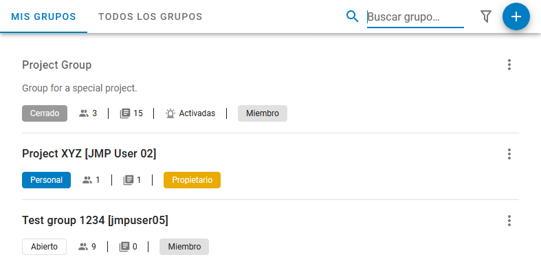

Grupos de JMP Live:
Existen distintos tipos de grupos en JMP Live:
Grupos personales: los usuarios y los administradores pueden crear grupos personales. Los grupos personales pueden pertenecer al creador o los administradores pueden cambiar el propietario. Solamente las personas que agregue a un grupo personal pueden ver los grupos y sus publicaciones.
Grupos abiertos, cerrados u ocultos: solo los administradores pueden crear estos tipos de grupos.
Abiertos: cualquiera puede encontrar el grupo, unirse a él y ver las publicaciones y los miembros.
Cerrados: cualquiera puede encontrar el grupo, pero solo los miembros pueden ver las publicaciones y los miembros. Los usuarios pueden solicitar unirse al grupo.
Ocultos: solo los miembros pueden encontrar el grupo y ver las publicaciones y los miembros.
En la página Grupos, verá Mis grupos y Todos los grupos:
Mis grupos: muestra todos los grupos a los que pertenezca.
Todos los grupos: muestra todos los grupos a los que pertenezca y todos los grupos abiertos y cerrados a los que pueda unirse o solicitarlo.
También puede buscar un grupo, filtrar por tipo de grupo o crear un nuevo grupo.
Figura 1.20 Página Mis grupos
Cuando agrega usuarios a un grupo, esta acción se realiza de forma automática. Pueden decidir salirse del grupo haciendo clic en Más > Abandonar grupo.

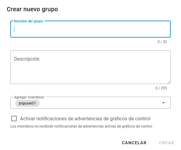

Crear grupos de
Haga clic en Grupos.
En la parte superior, haga clic en Crear .
Figura 1.21 Crear un nuevo grupo
Escriba un nombre para el grupo.
(Opcional) Agregue una descripción al grupo.
5.
En Agregar miembros, haga clic en la flecha hacia abajo y seleccione los nombres de usuario. Para buscar un nombre de usuario, comience a escribirlo. Aparecerán sugerencias en las que puede hacer clic a medida que escribe.
6.
(Opcional) Decida si los miembros recibirán notificaciones si las publicaciones que contengan gráficos de control tienen las advertencias activadas.
7.
Haga clic en Crear.
8.
(Opcional) Para compartir publicaciones con grupos, consulte Cómo compartir publicaciones.

Haga clic en Grupos > Mis grupos.
Haga clic en el nombre de un grupo.
Coloque el cursor sobre las publicaciones y haga clic en la marca de selección.
Haga clic en Quitar del grupo .
5.
Haga clic en Confirmar.

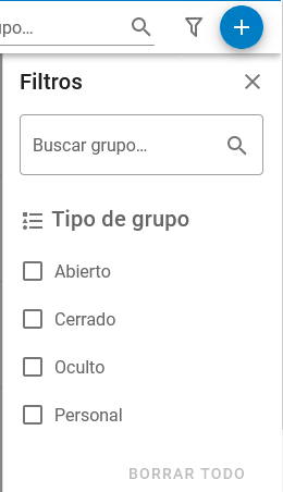

Filtrado de grupos
Haga clic en Grupos y haga clic en Mis grupos o Todos los grupos, dependiendo de dónde quiera realizar la búsqueda.
En la parte superior derecha, haga clic en FiltrosImage shown here.
Figura 1.24 Opciones de filtrado en grupos
Filter Options on Groups
Introduzca palabras clave en el nombre del grupo. También puede seleccionar un tipo de grupo.
Haga clic fuera del panel Filtros para ver los resultados.
5.
Para dejar de filtrar, haga clic en Borrar filtros.
