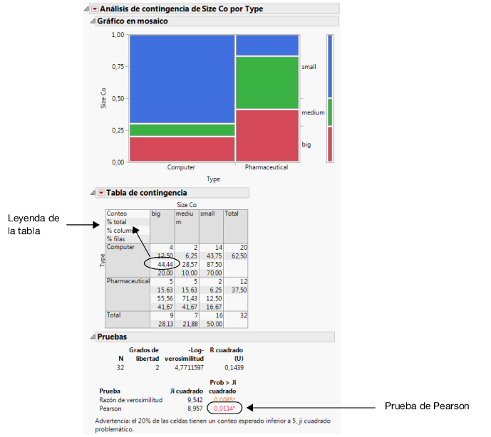

3. Seleccione Análisis > Ajustar Y en función de X.
4. Seleccione Size Co y haga clic en Y, Respuesta.
5. Seleccione Type y haga clic en X, Factor.
6. Haga clic en Aceptar.
Figura 5.19 Tamaño de empresa frente a tipo de empresa
Company Size by Company Type

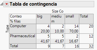

La Tabla de contingencia contiene información que no es aplicable a este ejemplo. Haga clic en el menú con triángulo rojo junto a Tabla de contingencia y deseleccione % total y % columna para quitar esa información. Figura 5.20 muestra la tabla actualizada.
Figura 5.20 Tabla de contingencia actualizada
Updated Contingency Table
Interpretar los resultados
Las estadísticas de la tabla de contingencia se representan gráficamente en el gráfico en mosaico. Juntos, el gráfico en mosaico y la tabla de contingencia sirven para comparar los porcentajes de empresas pequeñas, medianas y grandes entre los dos sectores. Por ejemplo, el gráfico en mosaico muestra que el sector de la informática contiene un porcentaje mayor de pequeñas empresas que el sector farmacéutico. La Tabla de contingencia muestra la estadística exacta: un 70% de las empresas de informática son pequeñas, y un 17% de las empresas farmacéuticas son pequeñas.

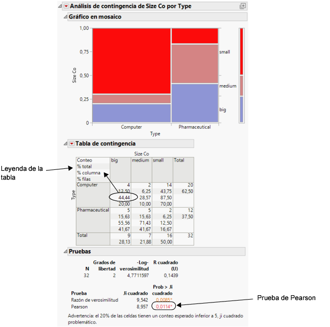

Interpretar la prueba
El analista financiero ha mirado solo una muestra de empresas (las que figuran en la tabla de datos). El analista financiero necesita saber si los porcentajes difieren en las poblaciones generales de todas las empresas de informática y farmacéuticas.
Para responder a esta pregunta, utilizamos el valor p de la prueba de Pearson del informe Pruebas (Figura 5.19). Puesto que el valor p de 0,011 es menor que el nivel de significación de 0,05, el analista financiero puede sacar estas conclusiones:
• Las diferencias de las muestras de datos son estadísticamente significativas.
• Los porcentajes también difieren en la población general.
Ahora el analista financiero sabe que las proporciones de pequeñas, medianas y grandes empresas son distintas y puede responder a la pregunta: ¿afecta el tamaño de la empresa a los beneficios más en un tipo de empresas que en el otro?
