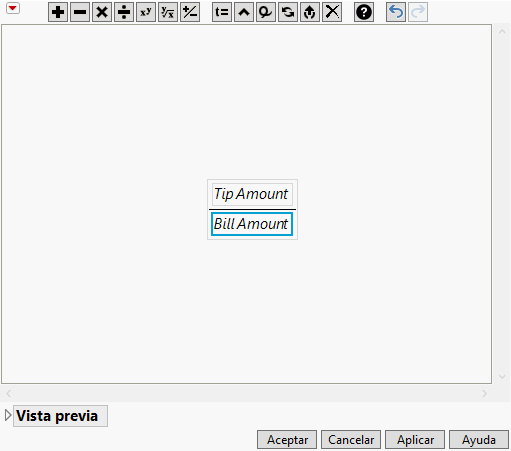

1. Resalte la columna Tip Percentage y seleccione Cols > Fórmula.
2. Haga clic en Tip Amount.
3. Haga clic en Dividir Image shown here.
4. Haga clic en Bill Amount.
Figura 7.21 Fórmula para dividir el importe de la propina entre el importe de la cuenta
Formula for Tip Amount by Bill Amount
5. Haga clic en Aceptar.

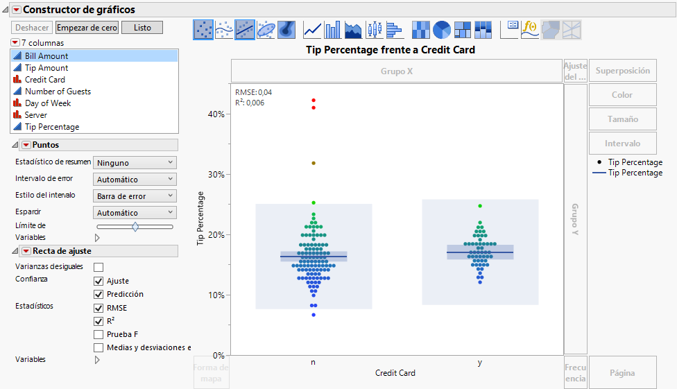

Agregar un gráfico
1. Haga clic en Gráfico > Constructor de gráficos.
2. Arrastre Credit Card al eje X.
3. Arrastre Tip Percentage al eje Y.
4. Haga clic en el elemento Recta de ajuste Image shown here.
5. A la izquierda, debajo de Recta de ajuste, seleccione Predicción, RMSE y R2.
Figura 7.23 Selecciones del Constructor de gráficos para el porcentaje de propina por tipo de tarjeta de crédito
Graph Builder Selections For Tip Percentage by Credit Card Type
6. Haga clic en Listo.
De nuevo, tenga en cuenta que este paso aún no se ha grabado en el Constructor de flujos de trabajo.
7. Para confirmar que ha acabado con el gráfico cierre la ventana del Constructor de gráficos.

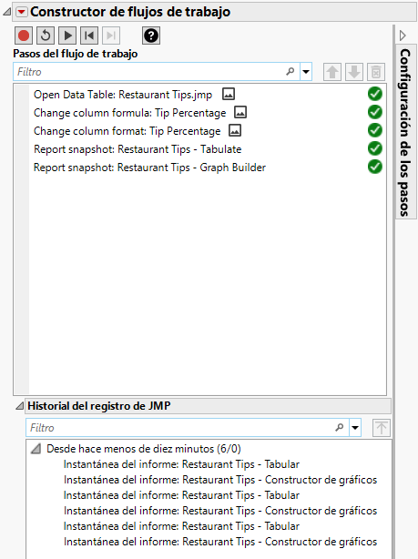

Dejar de grabar y probar el flujo de trabajo
Consejo: Puede llevar a cabo estos pasos para probar el flujo de trabajo en cualquier momento. Puede seguir editando el flujo de trabajo después de probarlo.
1. Haga clic en Grabar Image shown here para detener la grabación.
Figura 7.24 Constructor de flujos de trabajo con pasos y registro
Workflow Builder with Steps and Log
2. Haga clic en Empezar de cero Image shown here para cerrar todas las ventanas de JMP que haya abiertas.
3. Haga clic en Reproducir Image shown here para probar y confirmar el flujo de trabajo.
