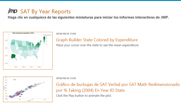

Figura 7.1 Ejemplo de un informe web
Example of a Web Report
