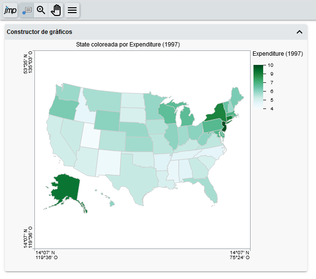

El resultado se guarda en la carpeta seleccionada y se abre en un navegador.
Figura 7.16 Página web para informe HTML interactivo único
Web Page for Single Interactive HTML Report

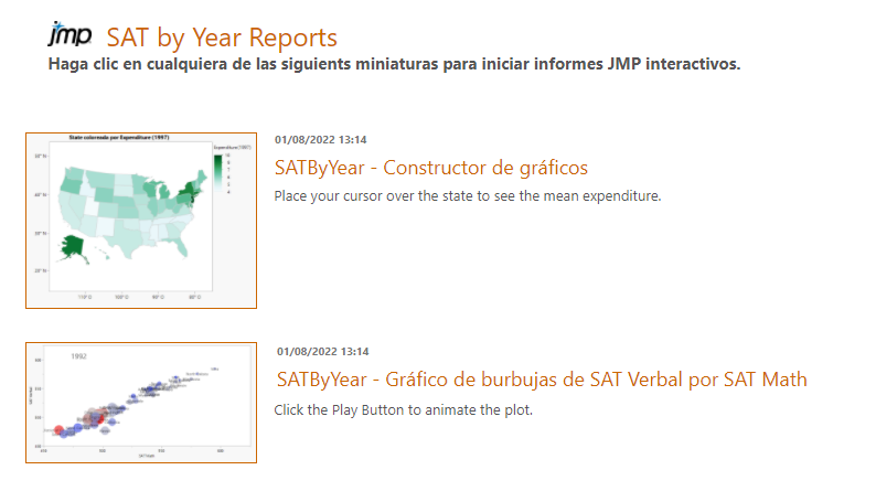

9. En la ventana Resultados de la publicación, haga clic en un título.
Figura 7.17 Página de índice para varios informes HTML interactivos.
Index Page for Multiple Interactive HTML Reports
10. Haga clic en una miniatura o el título de un informe para abrir un informe.
