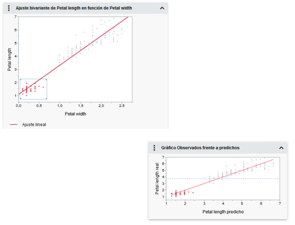

Figura 7.14 Cepillado de datos en HTML interactivo
Brushing Data in Interactive HTML
Muchos cambios que realiza en los gráficos, como variables ordenadas, histogramas horizontales, colores de fondo y puntos de datos coloreados, se guardan en la página web. Los gráficos y tablas que están cerrados al guardar el contenido permanecen cerrados en la página web hasta que el usuario los abre.
