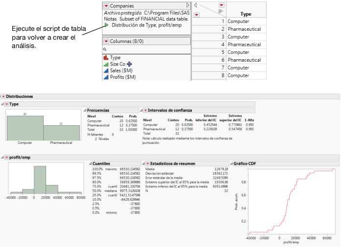

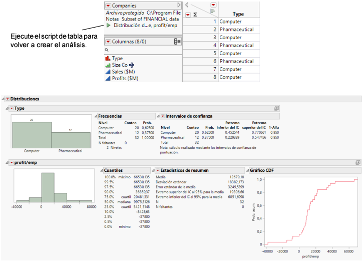

3. Para volver a crear el análisis, haga clic en el triángulo verde situado junto al script Distribución.
Figura 7.13 Ejecución del script Distribución
Running the Distribution Script
Consejo: Haga clic con el botón derecho en el script de tabla para ver más opciones.
