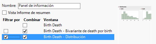

4. Seleccione Vista Informe de resumen para que se muestren los gráficos y se omitan los informes estadísticos
5. En la columna Combinar, seleccione Birth Death - Bivariante de death por birth y Birth Death - Distribución.
6. En la columna Filtrar por, seleccione Birth Death - Distribución.
Figura 7.18 Opciones de Combinar ventanas
Combine Windows Options
7. Haga clic en Aceptar.

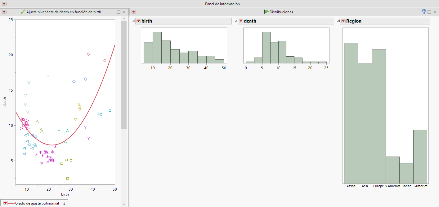

Los dos informes se combinan en una ventana. Observe el icono de filtro Image shown here situado en la parte superior del informe Distribución. Cuando selecciona una barra en uno de los histogramas, se seleccionan los datos correspondientes en el gráfico Bivariante.

Figura 7.19 Ventanas combinadas
Combined Windows
