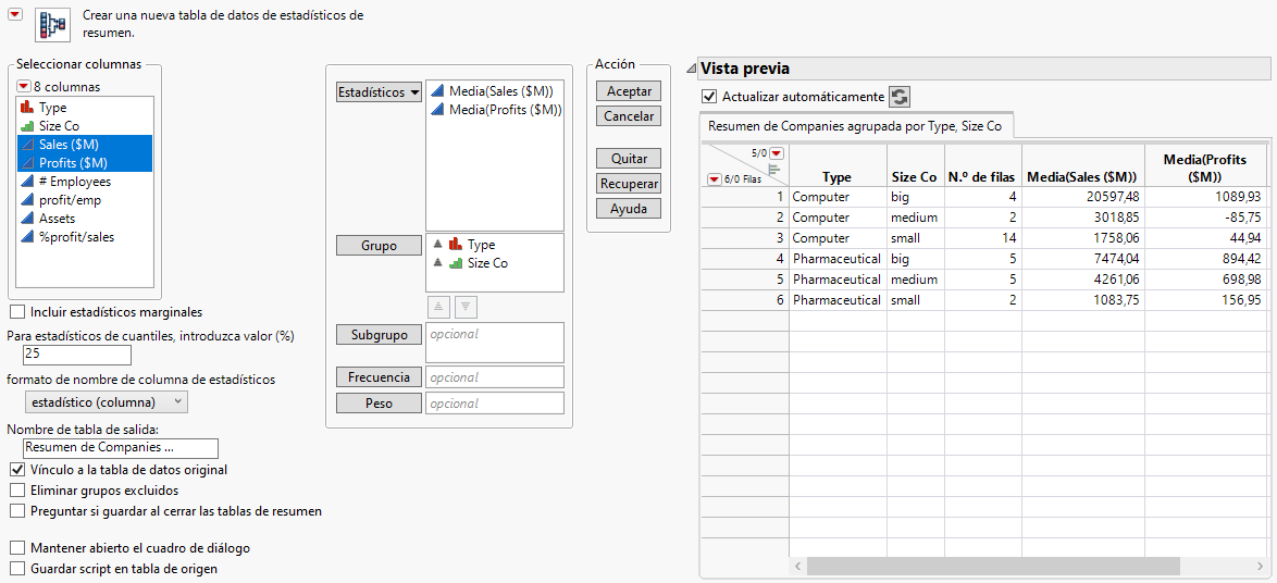

Una tabla resumen contiene estadísticos para cada nivel de una variable de grupo. Por ejemplo, veamos los datos financieros de las empresas farmacéuticas y de informática. Supongamos que desea calcular el valor medio de las ventas y de los beneficios de cada combinación de tipo y tamaño de empresa.
1. Seleccione Ayuda > Carpeta de muestras de datos y abra Companies.jmp.

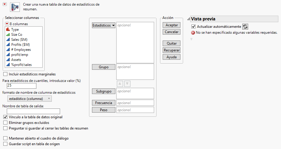

2. Seleccione Tablas > Resumen.
3. Seleccione Type y Size Co y haga clic en Grupo.
4. Seleccione Sales ($M) y Profits ($M) y haga clic en Estadísticos > Media.
Figura 3.18 Ventana de resumen completada
Completed Summary Window
5. Haga clic en Aceptar.

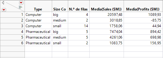

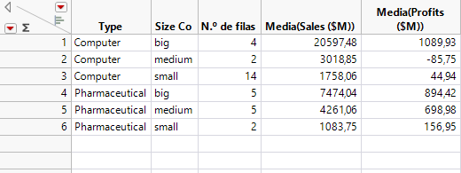

JMP calcula la media de Sales ($M) y la media de Profit ($M) para cada una de las combinaciones de Type y Size Co.
Figura 3.19 Tabla resumen
Summary Table
La tabla resumen contiene lo siguiente:
• Hay columnas correspondientes a cada variable de agrupación (en este ejemplo, Type y Size Co).
• La columna N filas muestra el número de filas de la tabla original que corresponden a cada una de las combinaciones de variables de agrupación. Por ejemplo, la tabla de datos original contiene 14 filas que corresponden a pequeñas empresas de informática.
• Hay una columna para cada uno de los estadísticos de resumen solicitados. En este ejemplo, hay una columna correspondiente a la media de Sales ($M) y una columna para la media de Profits ($M).

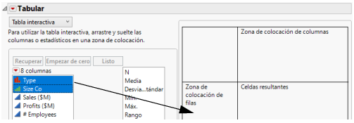

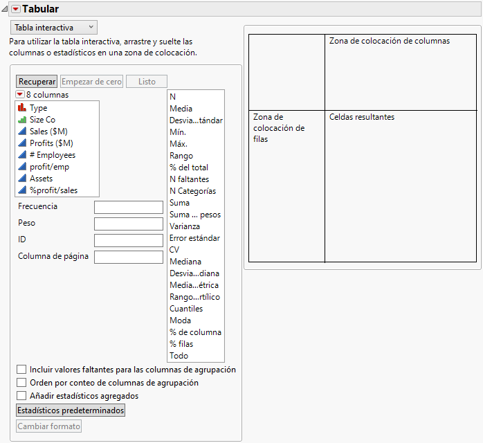

Utilice el comando Tabular para arrastrar y soltar columnas en una área de trabajo a fin de crear estadísticos de resumen para cada combinación de variables de grupo. En este ejemplo se muestra cómo se utiliza Tabular para crear la misma información de resumen que se obtiene con la opción Resumen.

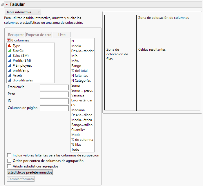

2. Seleccione Análisis > Tabular.
Figura 3.20 Área de trabajo Tabular
Tabulate Workspace

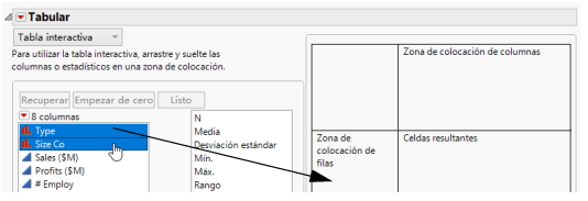

3. Seleccione Type y Size Co.
4. Arrastre y suéltelos en la zona de soltar filas.
Figura 3.21 Arrastre de columnas hasta la zona de filas

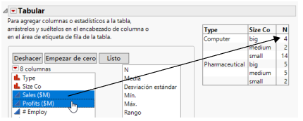

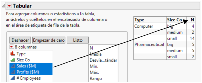

6. Seleccione Sales ($M) y Profits ($M), y arrástrelos y suéltelos sobre la N en la tabla.
Figura 3.23 Agregación de Sales y Profit
Adding Sales and Profit

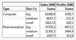

Hecho esto, la tabulación muestra la suma de Sales ($M) y la suma de Profits ($M) para cada grupo.
Figura 3.24 Tabulación de sumas
Tabulation of Sums
7. El paso final consiste en cambiar las sumas por medias. Haga clic con el botón derecho del ratón sobre Suma (cualquiera de ellas) y seleccione Estadísticos > Media.
