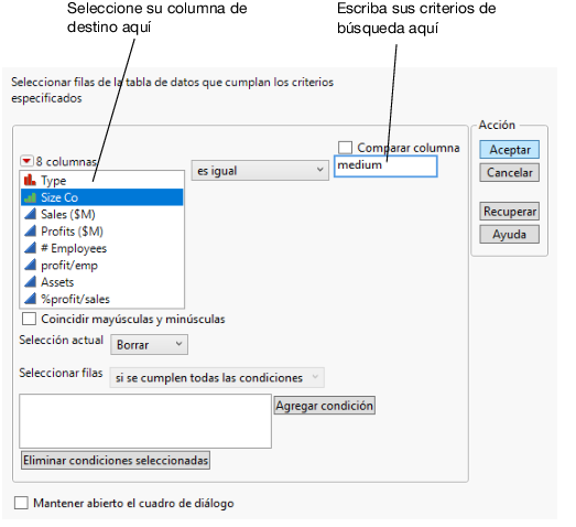

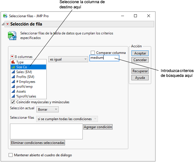

Ejemplo de selección de todas las filas que correspondan a empresas medianas
1. Seleccione Filas > Seleccionar filas > Seleccionar donde para abrir la ventana Seleccionar filas.
2. En el cuadro de lista de columnas situado a la izquierda, seleccione Size Co.
3. En el cuadro de texto de la derecha, escriba "medium".
4. Haga clic en Aceptar.
Figura 3.10 Ventana Seleccionar filas
Select Rows Window
JMP selecciona todas las filas que tengan Size Co igual a "medium". Hay siete filas que cumplen esta condición.
