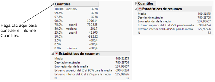

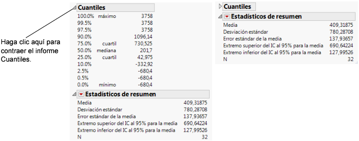

Por ejemplo, para cerrar el informe Cuantiles, haga clic en el icono de divulgación situado junto a Cuantiles.
Figura 2.9 Cerrar el informe Cuantiles
Close the Quantiles Report

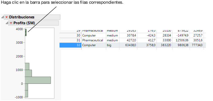

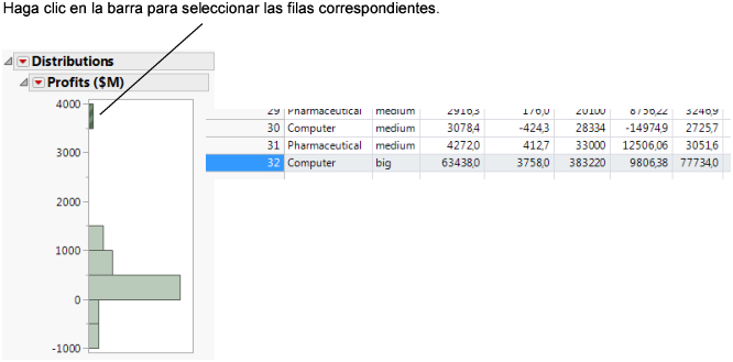

Los resultados de la plataforma están conectados con la tabla de datos. El histograma de la Figura 2.10 muestra que hay un grupo de compañías que obtiene unos beneficios mucho mayores que las demás. Para identificar rápidamente a ese grupo, haga clic en la barra del histograma que les corresponde. Con esta acción se seleccionan las filas correspondientes de la tabla de datos.
Figura 2.10 Conexión entre los resultados de una plataforma y la tabla de datos
Connection between Platform Results and Data Table
En este caso, el grupo incluye solo una empresa y esa única fila queda seleccionada.
