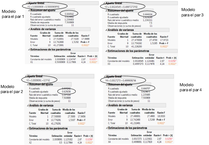

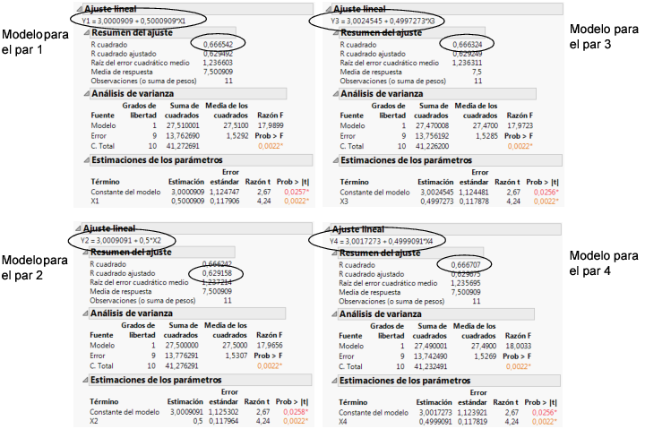

El script crea una regresión lineal simple con cada par de variables utilizando Ajustar Y en función de X. La opción Mostrar puntos está desactivada, así que no es posible ver ningún dato en los gráficos de dispersión. La Figura 5.2 muestra el ajuste del modelo y otra información de resumen de cada una de las regresiones.
Figura 5.2 Cuatro modelos
Four Models
Observe que los cuatro modelos y los valores R cuadrado son casi idénticos. El modelo ajustado en cada caso es, esencialmente, Y = 3 + 0,5X, y el valor R cuadrado prácticamente 0,66 en todos los casos. Si el análisis de datos solo tuviese en cuenta la información del resumen mostrada anteriormente, concluiríamos fácilmente que la relación entre X e Y es la misma en todos los casos. No obstante, hasta ahora no hemos visto los datos. La conclusión podría ser errónea.

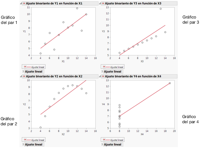

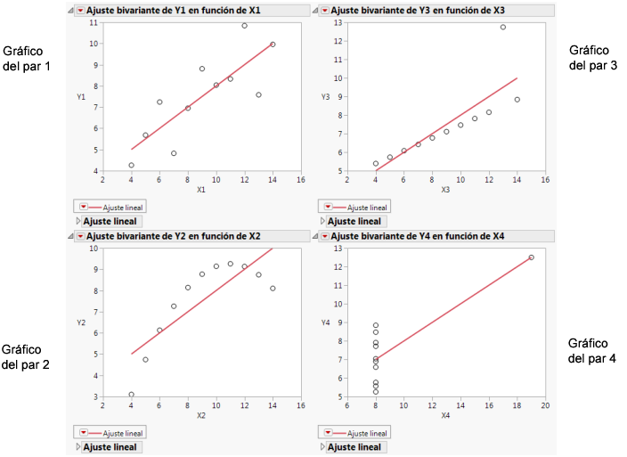

Para visualizar los datos, añada los puntos a los cuatro gráficos de dispersión
1. Pulse Ctrl.
2. Haga clic en el triángulo rojo situado junto a cualquiera de los Ajustes bivariantes y seleccione Mostrar puntos.
Figura 5.3 Gráficos de dispersión con puntos añadidos
Scatterplots with Points Added
Los gráficos de dispersión muestran que la relación entre X e Y no es la misma en los cuatro casos, aunque las líneas que describen las relaciones sean las mismas:
• El gráfico 1 representa una relación lineal.
• El gráfico 2 representa una relación no lineal.
• El gráfico 3 representa una relación lineal salvo por un valor atípico.
• En el gráfico 4, todos los puntos tienen x = 8, salvo uno.
Este ejemplo ilustra que las conclusiones que sólo se basan en la estadística pueden ser inadecuadas. Por consiguiente, al principio de cualquier análisis de datos se debería realizar una exploración visual.
