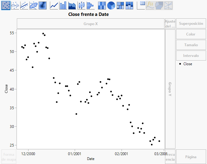

3. Seleccione Close y haga clic en Y.
4. Seleccione Date y haga clic en X.

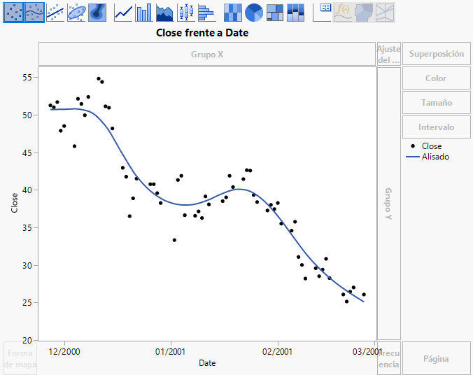

Figura 4.32 Gráfico superpuesto con método de alisado
Overlay Plot with Smoother
5. Haga clic en el icono del método de alisado Image shown here encima del gráfico para quitar la línea de alisado.
Figura 4.33 Gráfico superpuesto del precio de cierre a lo largo del tiempo

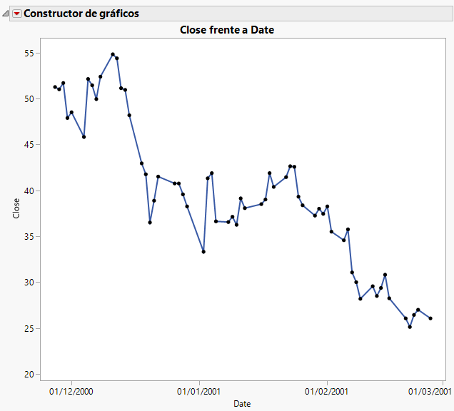

El gráfico superpuesto muestra que el precio de cierre del valor ha descendido durante los últimos meses. Para ver la tendencia con mayor claridad, una los puntos.
1. Pulse Mayús y haga clic en el icono Línea Image shown here encima del gráfico. Para aplicar tipos adicionales sin deseleccionar otros tipos, pulse Mayús.
Figura 4.34 Puntos unidos
Connected Points
El inversor potencial puede ver así que aunque el precio del valor haya subido y bajado durante los últimos tres meses, la tendencia general es a la baja.

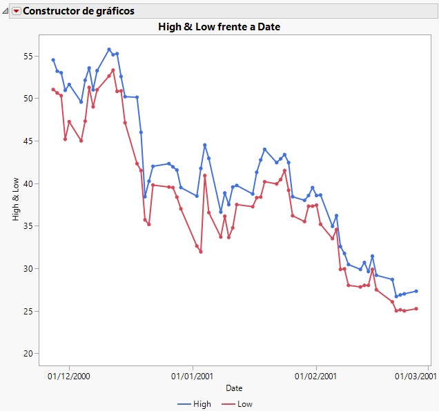

Utilice un gráfico superpuesto para representar más de una variable Y. Por ejemplo, supongamos que deseamos ver los precios máximos y mínimos en un mismo gráfico.
1. Siga los pasos descritos en Crear el gráfico superpuesto del precio del valor a lo largo del tiempo y, en este caso, asigne High y Low al papel Y.
2. Una los puntos y añada líneas de cuadrícula tal como se muestra en Interpretar e interactuar con el gráfico superpuesto.
Figura 4.35 Dos variables Y
Two Y Variables
La leyenda de la parte inferior del gráfico muestra los colores y los marcadores utilizados para las variables High y Low en el gráfico. El gráfico superpuesto muestra que los precios máximo y mínimo (High y Low) tienen una evolución muy parecida.

• El primer gráfico muestra que el precio del valor no ha permanecido igual, sino que ha ido en descenso.
• El segundo gráfico muestra que los valores máximos y mínimos del valor no son muy distintos entre sí. El precio del valor no varía mucho dentro de un día cualquiera.
