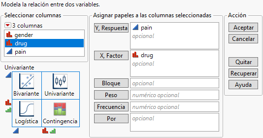

1. Seleccione Ayuda > Carpeta de muestras de datos y abra Analgesics.jmp.
2. Seleccione Análisis > Ajustar Y en función de X.
3. Seleccione pain y haga clic en Y, Respuesta.
4. Seleccione drug y haga clic en X, Factor.
Figura 4.19 Ventana Ajustar Y en función de X
Fit Y by X Window
5. Haga clic en Aceptar.

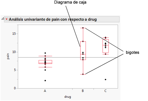

6. Haga clic en el triángulo rojo situado junto a Análisis univariante de pain en función de drug y seleccione Opciones de visualización> Diagramas de caja.
Figura 4.20 Diagramas de caja en paralelo
Side-by-Side Box Plots
Interpretar los diagramas de caja en paralelo
Los diagramas de caja están diseñados según los principios siguientes:
• La línea que atraviesa el cuadro representa la mediana.
• La mitad central de los datos quedan dentro del cuadro.
• La mayoría de los datos quedan entre los extremos de los bigotes.
• Un punto de datos fuera de los bigotes podría ser un valor atípico.
Los diagramas de caja de la Figura 4.20 muestran estas respuestas:
• Existe evidencia para considerar que los pacientes que utilizan el fármaco A sienten menos dolor, ya que, en la escala de dolor, el diagrama de caja correspondiente al fármaco A queda por debajo de los demás.
• El fármaco B parece tener una variabilidad mayor que A y C, ya que el diagrama de caja es más alto.
Hay un punto correspondiente al fármaco C que es mucho menor que todos los demás puntos del mismo fármaco. Mantenga el cursor sobre el punto menor para ver que se trata de la fila 26 de la tabla de datos. Este punto parece ser muy similar a los datos del grupo del fármaco A o B. La información de la fila 26 merece un análisis más en detalle. Podría haberse producido un error tipográfico al registrar esos datos.
