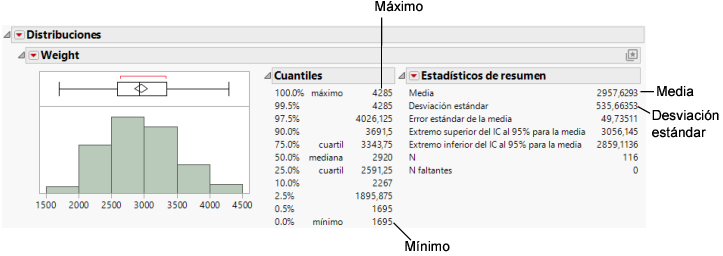

5. Para girar la ventana de informe, haga clic en el triángulo rojo junto a Weight y seleccione Opciones de visualización > Diseño horizontal.
Figura 5.7 Distribución de Weight
Distribution of Weight
La ventana de resultados contiene tres secciones:
• Un histograma y un diagrama de caja para visualizar los datos.
• Un informe de cuantiles que muestra los percentiles de la distribución.
• Un informe de estadísticos de resumen que indica la media, la desviación estándar y otros estadísticos.
Interpretar los resultados de la distribución
Utilizando los resultados presentados en la Figura 5.7, el especialista en planificación puede responder a las preguntas.
¿Cuál es el peso medio de un automóvil?
El histograma muestra un peso aproximado de 1360 kg. Los Estadísticos de resumen muestran un peso medio de unos 1341 kg.
¿Cuánto puede variar el peso de un automóvil a otro (desviación estándar)?
Los Estadísticos de resumen muestran una desviación estándar de unos 243 kg.
¿Cuáles son los pesos mínimo y máximo?
El histograma muestra un mínimo de alrededor de 700 kg y un máximo de aproximadamente 2000 kg. Los cuantiles muestran un mínimo de 768 kg y un máximo de 1944 kg, aproximadamente.
¿Hay algún valor atípico?
No
La ventana de resultados predeterminada de la Figura 5.7 proporciona un conjunto mínimo de gráficos y estadísticos. Hay más gráficos y estadísticos disponibles en el menú con triángulo rojo.

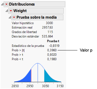

A partir de otras investigaciones, la compañía ferroviaria había determinado que un peso medio de 3000 lb (1361 kg) es el más eficiente para transportar. Ahora, el especialista en planificación necesita determinar si el peso medio de la población general de automóviles que se desea transportar es de 3000 lb (1361 kg). Utilice una prueba t para inferir información acerca de la población general a partir de esta muestra de la población.
Comprobar las conclusiones
1. Haga clic en el triángulo rojo junto a Weight y seleccione Prueba sobre la media.
2. En la ventana que se abre, escriba 3000 en el cuadro Especificar media hipotética.
3. Haga clic en Aceptar.
Figura 5.8 Resultados de la prueba sobre la media
Test Mean Results
Interpretar la prueba t
El resultado principal de una prueba t es el valor p. En este ejemplo, el valor p es 0,396 y el nivel de significación establecido por el analista es 0,05. Puesto que 0,396 es mayor que 0,05, no se puede concluir que el peso medio de los modelos de automóvil de la población general sea significativamente distinto de 3000 lb (1360 kg). Si el valor p hubiese sido menor que el nivel de significación, el especialista en planificación hubiese concluido que el peso medio de los automóviles de la población general es significativamente distinto de 3000 lb (1360 kg).
