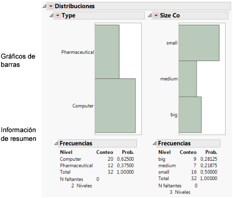

Figura 4.7 Gráficos de barras de Type y Size Co
Bar Charts of Type and Size Co
Interpretar gráficos de barras
Los gráficos de barras proporcionan estas respuestas:
• Hay más empresas de informática que farmacéuticas.
La barra que representa a las empresas de informática es más grande que la que representa a las empresas farmacéuticas.
• El tamaño de empresa más común es el pequeño.
La barra que representa a las empresas pequeñas es mayor que las barras que representan a las empresas medianas y grandes.
La salida de resumen adicional indica las frecuencias detalladas. Este informe se analiza en Distribuciones de las variables categóricas.

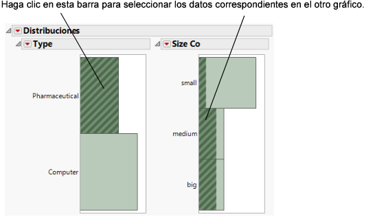

Al igual que sucede con los histogramas, al hacer clic en cada barra se resaltan las filas correspondientes a la tabla de datos. Si se crea más de un gráfico de barras, al hacer clic en una barra de un gráfico se resaltan la barra o barras correspondientes en el otro.
Por ejemplo, supongamos que queremos ver la distribución del tamaño de empresa entre las empresas farmacéuticas. Haga clic en la barra Pharmaceutical del gráfico de barras correspondiente a Type. En el gráfico de barras correspondiente a Size Co se resaltan las empresas farmacéuticas. La Figura 4.8 muestra que, aunque la mayoría de las empresas de esta tabla de datos son pequeñas, la mayoría de las empresas farmacéuticas son medianas o grandes.
También quedan seleccionadas las filas correspondientes de la tabla de datos.
