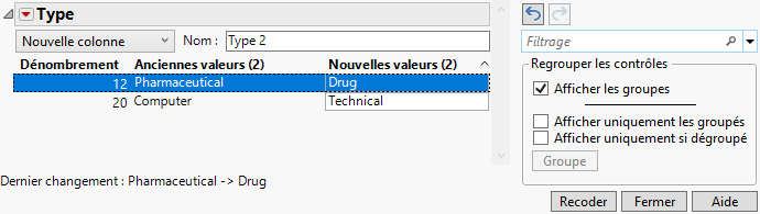

Sélectionnez la colonne Type en cliquant une fois sur son en-tête.
Sélectionnez Colonnes > Recoder.
5.
Figure 3.7 Fenêtre Recoder
