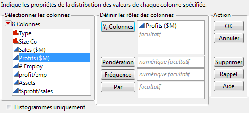

Choisissez Analyse > Distribution pour ouvrir la fenêtre de lancement de la plate-forme Distribution.
Sélectionnez Profits ($M) dans la zone Sélectionner les colonnes et cliquez sur le bouton Y, Colonnes.
La variable Profits ($M) apparaît dans le rôle Y, Colonnes. Voir la fenêtre renseignée dans la Figure 2.5.

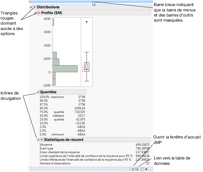

Cliquez sur OK.
Sous Windows, cliquez sur le bouton de la table de données, dans le coin inférieur droit, pour afficher la table qui a servi à créer ce rapport. Sous Macintosh, cliquez sur le bouton Afficher la table de données disponible dans le coin supérieur droit de la fenêtre de rapport.
Sous Windows, cliquez sur le bouton Fenêtre d'accueil JMP, disponible dans le coin inférieur droit, pour afficher la fenêtre d'accueil. Sous Macintosh, choisissez Fenêtre > Accueil JMP.
