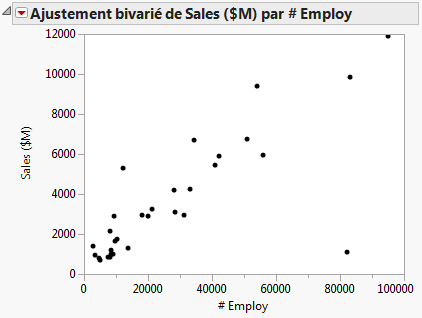

Cet exemple s'appuie sur la table de données Companies.jmp, qui contient des données financières sur 32 sociétés des industries pharmaceutique et informatique.
5.
Cliquez sur OK.
Figure 8.2 Nuage de points initial

Activez le recalcul automatique en sélectionnant Refaire > Nouveau calcul automatique dans le menu du triangle rouge.
8.
Choisissez Lignes > Exclure/Annuler l’exclusion. Le point est exclu de l’analyse et le nuage de points a été automatiquement mis à jour.
Figure 8.3 Nuage de points mis à jour
