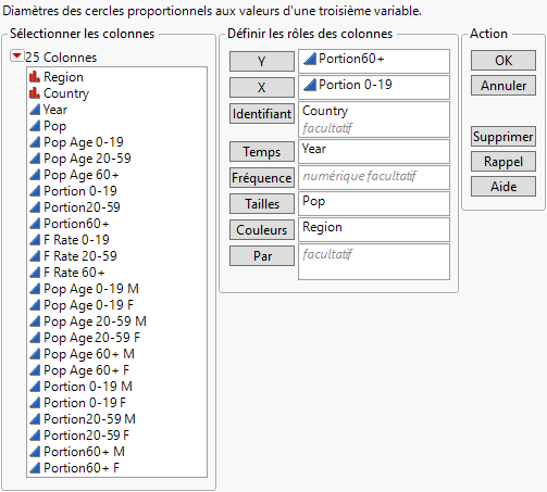

Cet exemple s'appuie sur la table de données PopAgeGroup.jmp, qui réunit les statistiques démographiques de 116 pays ou territoires entre les années 1950 et 2004. Les chiffres de la population totale sont répartis par groupe d'âge, et il peut manquer des données selon les années et les pays.
Il s'agira de la variable Y du graphique en bulles.
Il s'agira de la variable X du graphique en bulles.
5.
6.
7.
8.
Chaque niveau de la variable Couleurs est assigné à une couleur unique. Dans cet exemple, toutes les bulles des pays d’une même région sont donc de la même couleur. Les couleurs des bulles de la Figure 4.36 sont les couleurs JMP par défaut.
Figure 4.35 Fenêtre de lancement de graphique en bulles
9.
Cliquez sur OK.

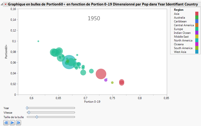

Figure 4.36 Graphique en bulles initial
Remarque : Pour plus d’informations sur la façon dont le graphique en bulles agrège les informations contenues dans plusieurs lignes, voir le chapitre Bubble Plots dans le livre Essential Graphing.
Cliquez sur le bouton de lecture/arrêt pour animer le graphique en bulles. Notez qu'au fil du temps, la proportion des moins de 20 ans (Portion 0-19) diminue au profit des plus de 60 ans (Portion60+).
