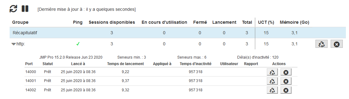

Suivre le statut des groupes JMP
Un groupe JMP a un certain nombre de sessions JMP exécutées sur différents ports. Vous pouvez suivre le statut des groupes JMP sous Admin. > Statut du groupe JMP. Cliquez sur la flèche grise à côté de l'adresse Web pour voir les sessions JMP de ce groupe.
Figure 1.26 Statut du groupe JMP
Le récapitulatif, en haut, vous montre combien de sessions JMP sont disponibles, en cours d'utilisation, closes ou en cours de lancement, et le nombre total de sessions JMP dont vous disposez. Vous pouvez aussi voir des statistiques de CPU et de mémoire vous informant de l'activité des sessions.
Si une session est en cours d'utilisation, vous pouvez voir qui l'utilise, quand elle a été lancée et le rapport JMP associé à la session JMP.
La fenêtre se rafraîchit automatiquement toutes les cinq secondes. Vous pouvez exécuter les actions suivantes :
Cliquer sur Rafraîchir pour rafraîchir à la demande.
Cliquer sur Pause pour arrêter le rafraîchissement automatique de la fenêtre.
Cliquer sur Lecture pour relancer le rafraîchissement automatique.
Redémarrer une session
Si une session de groupe semble suspendue, vous avez deux options :
Tout d'abord, cliquez sur Recycler afin de rendre la session disponible pour quelqu'un d'autre. Dans le récapitulatif, la session devrait passer du statut En cours d'utilisation ou Lancement au statut Disponible.
Si Recycler ne fonctionne pas, cliquez sur Terminer pour fermer la session et la rendre disponible.
Pour redémarrer toutes les sessions d'un groupe, cliquez sur Recycler ou Terminer à côté de l'adresse Web du groupe.
