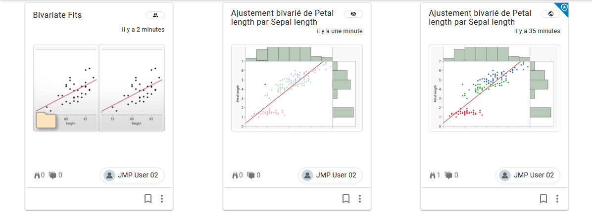

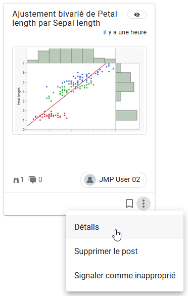

Figure 1.1 JMP Live Miniatures (vue sous forme de grille)
Thumbnails (Grid View)
Dans les miniatures, vous pouvez voir le titre du post, la date de dernière mise à jour du post, une image miniature, une description (si disponible), ainsi que l'auteur du post. Les icônes sur les miniatures affichent les informations suivantes :
Le post est privé, vous seul (et les administrateurs) pouvez le voir
Le post est partagé avec tous les utilisateurs JMP Live
Le post est partagé avec des groupes
Le post public a été mis en vedette par un administrateur
Le post est un dossier et peut contenir plusieurs rapports
Le nombre de vues du post
Le nombre de commentaires utilisateur associés au post
Vous n'avez pas mis le post en signet
Vous avez mis le post en signet
Figure 1.2 Exemple de post JMP Live
Example of a Post

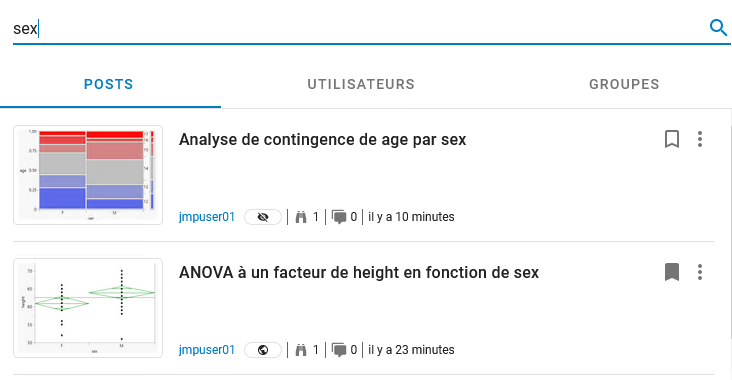

Cliquez sur une option sous Accueil ou cliquez sur En vedette :
Mon tableau de bord contient vos posts, les posts des personnes que vous suivez et les posts des groupes auxquels vous appartenez.
Signets contient les posts que vous avez mis en signet.
Tous les posts contient tous les posts de votre tableau de bord et tous les posts publics (partagés avec tous).
En vedette contient tous les posts mis en vedette par un administrateur JMP Live.

(Facultatif) Pour afficher des informations détaillées sur un post, cliquez sur Détails Image shown here. Depuis une miniature, cliquez sur Plus Image shown here > Détails.
Figure 1.4 Ouvrir la fenêtre Détails à partir d'une miniature
Open the Details Pane from a Thumbnail

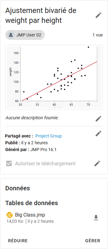

Dans la fenêtre Détails, vous pouvez mettre à jour vos propres posts.
Dans votre post, cliquez sur Détails Image shown here ou depuis une miniature, cliquez sur Plus Image shown here > Détails.
En regard de la section que vous souhaitez mettre à jour, Cliquez sur Modifier Image shown here.
Vous pouvez mettre à jour le titre, l'image miniature, la description, les paramètres de partage et davantage.
Conseil : Dans la description du post, vous pouvez utiliser ces balises HTML : <a href="cible">, <b>, <em>, <i>, <strong> et <u>.

Lorsque vous publiez un rapport JMP, vous choisissez comment vous souhaitez le partager. Vous pouvez le garder privé, le partager avec tout le monde ou le partager avec des groupes spécifiques (le post s'affiche sur la page du groupe et sur les pages d'accueil des membres). Vous pouvez également modifier les paramètres de partage d'un post ou d'un dossier dont vous êtes propriétaire dans JMP Live.
Modifier les paramètres de partage d'un post
Dans votre post, cliquez sur Détails Image shown here.
À côté de Partagé avec, cliquez sur Modifier Image shown here.
Sélectionnez une option.
Conseil : Pour ne plus partager un post, choisissez l'option Moi uniquement. Vous pouvez également annuler rapidement le partage d'un post avec des groupes en cliquant sur Image shown here > Ne plus partager avec les groupes, depuis une miniature.
Cliquez sur Enregistrer.

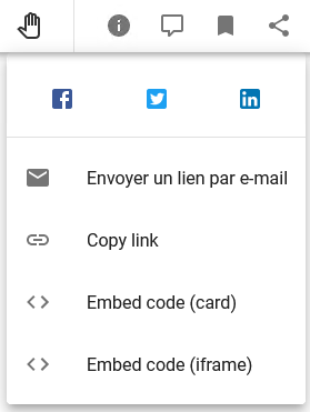

Partager des posts sur les réseaux sociaux ou avec un lien
Dans votre post, cliquez sur Partager Image shown here ou, si vous ne voyez pas l'icône Partager, cliquez sur Plus Image shown here > Partager > Copier un lien.
Vous pouvez partager un post de toutes les façons suivantes :
Sur les réseaux sociaux, notamment Facebook, Twitter, LinkedIn
Remarque : Ces options n'apparaissent pas si votre administrateur JMP Live les a désactivées.
Envoyer un lien par e-mail ou le copier
Copier un code HTML intégré (pour une page Web)

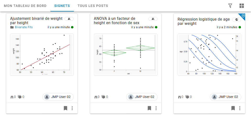

Mettre des posts en signet
Si vous souhaitez accéder rapidement à un post ou un dossier, vous pouvez le mettre en signet dans JMP Live.
Dans un post ou un dossier, cliquez sur Signet Image shown here ou sur Plus Image shown here > Signet. Pour voir tous les posts et dossiers que vous avez mis en signet, cliquez sur Accueil > Signets, en haut.
Figure 1.7 Page Signets
Bookmarks Page
Si un post est dans un dossier, un lien vers le dossier s'affiche sous le titre.
Les posts mis à jour ont un point vert à côté de leur estampille temporelle. Le point vert disparaîtra lorsque vous aurez vu le post.
Pour supprimer un signet, cliquez sur Supprimer le signetImage shown here ou sur Plus Image shown here > Supprimer le signet.

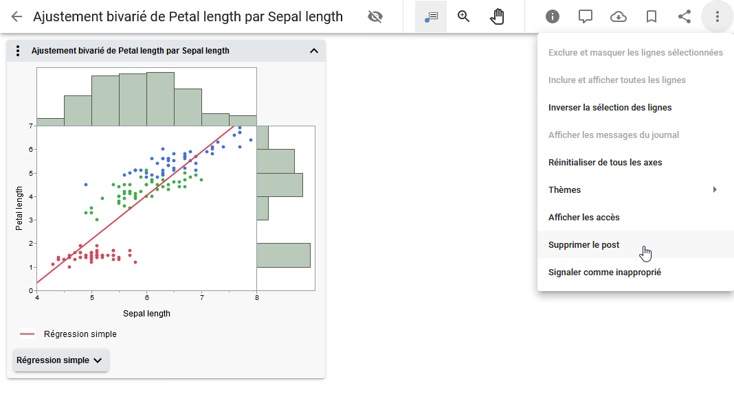

Supprimer des posts
Pour supprimer un post unique ou un dossier dont vous êtes propriétaire, à partir du post, du dossier ou de la miniature, cliquez sur Plus Image shown here > Supprimer le post.
Figure 1.8 Supprimer un post
Delete a Post

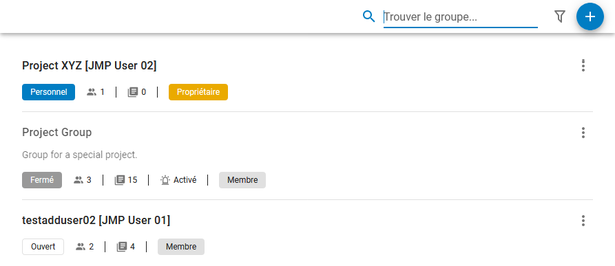

une demande que vous avez faite pour rejoindre un groupe est approuvée ou refusée, ou lorsque vous êtes ajouté ou supprimé d'un groupe
quelqu'un demande à rejoindre un groupe fermé dont vous êtes l'administrateur

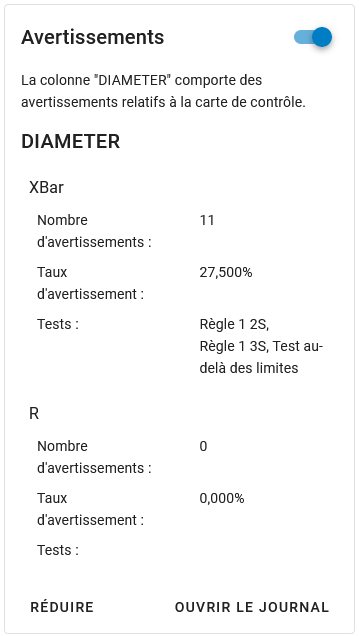

une carte de contrôle que vous avez publiée ou qui est partagée avec un groupe dont vous êtes membre a des tests

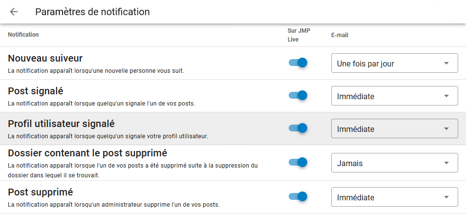

Modifier les paramètres de notification
Sur la page Paramètres de notification, vous pouvez choisir les types de notifications que vous souhaitez recevoir et la fréquence à laquelle vous souhaitez recevoir les notifications par e-mail.
Ne plus recevoir de notifications : sous Sur JMP Live, basculez l'interrupteur sur désactivé (flou).
Changer la fréquence à laquelle vous recevez des notifications : sous E-mail, choisissez une fréquence.
Pour trier les notifications par ordre croissant ou décroissant, cliquez sur la flèche en regard de Notification.
Figure 1.9 Exemple de paramètres de notification
Example of Notification Settings

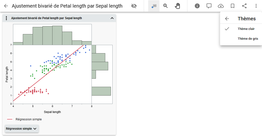

Modifier le thème dans les posts
Pour modifier temporairement l'apparence de la page lorsque vous regardez un post, cliquez sur Plus Image shown here > Thèmes, en haut à droite.
Figure 1.10 Modifier le thème de la page
Change the Page Theme

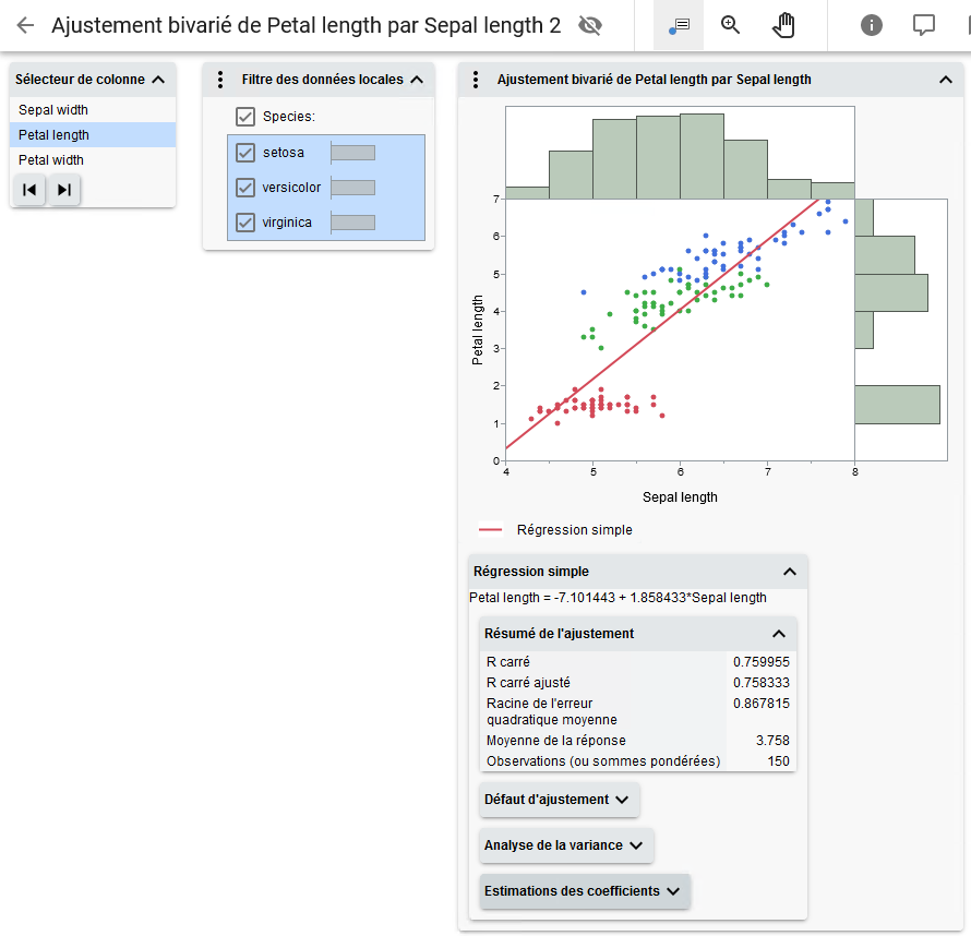

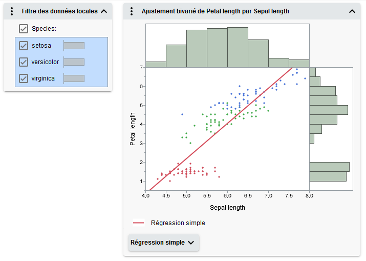

Interagir avec les données et les graphiques
Découvrez ce que vous pouvez faire avec les données et les graphiques JMP Live :
Voir les valeurs de données ou les descriptions

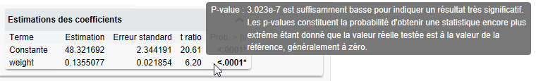

Figure 1.12 Voir l'explication d'un calcul de p-value
See an Explanation of a P-Value Calculation

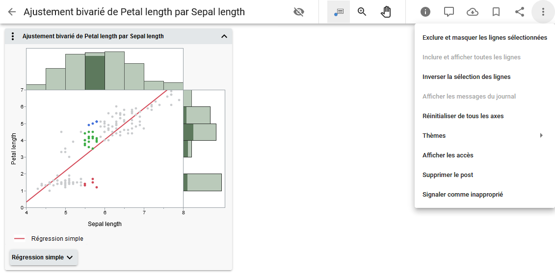

Exclure et masquer des données
Une fois les données sélectionnées, vous pouvez les exclure des calculs des rapports et les masquer dans les graphiques. Les rapports et graphiques se mettent à jour automatiquement.
Figure 1.14 Options du menu Rapport
Report Menu Options
Pour exclure et masquer des données, utilisez les options dans le menu Plus Image shown here sur la droite :
Remarque : Si le rapport contient un Filtre des données locales, la plupart de ces options n'apparaissent pas puisque vous utilisez le Filtre des données locales à la place.
Exclure et masquer les lignes sélectionnées : exclut et masque les données sélectionnées.
Inclure et afficher toutes les lignes : inclut et affiche toutes les données exclues et masquées.
Inverser la sélection des lignes : remplace la sélection actuelle par les données désélectionnées.
Filtrer des données

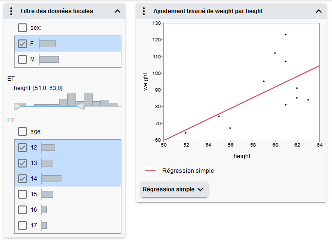

Si le rapport JMP d'origine incluait un Filtre des données locales, vous pouvez utiliser le filtre pour vous focaliser sur des données spécifiques et observer l'impact sur les graphiques et les rapports.
Figure 1.15 Filtrer des données dans les graphiques
Filter Data in Graphs
Dans cet exemple, les filtres appliqués montrent uniquement les jeunes filles âgées de 12 à 14 ans et mesurant entre 1m30 (51 pouces) et 1m60 (63 pouces).
Conseil : Si plusieurs catégories sont sélectionnées et que vous souhaitez sélectionner une seule catégorie, cliquez sur celle-ci (pas la case à cocher).

Mettre à jour les données
Si les données associées à un post sont modifiées, vous pouvez mettre à jour les données dans JMP Live sans republier le post. Le post se met automatiquement à jour une fois que les données sont mises à jour.
Les administrateurs JMP Live et l'éditeur du post peuvent mettre à jour les données.
Dans un post, cliquez sur Détails Image shown here ou Tests Image shown here.
Sous Données, cliquez sur Étendre pour ouvrir la fenêtre.
Cliquez sur Gérer.
Cliquez sur Mettre à jour les données.
Cliquez dans la fenêtre Sélectionner les tables de données ou cliquez sur Mettre à jour en regard de la table de données.
Accédez à la table de données mise à jour sur votre ordinateur et cliquez sur Ouvrir.
Cliquez sur Soumettre.
(Facultatif) Pour annuler la mise à jour et rétablir la version précédente, cliquez sur Annuler la dernière mise à jour, puis cliquez sur Rétablir.

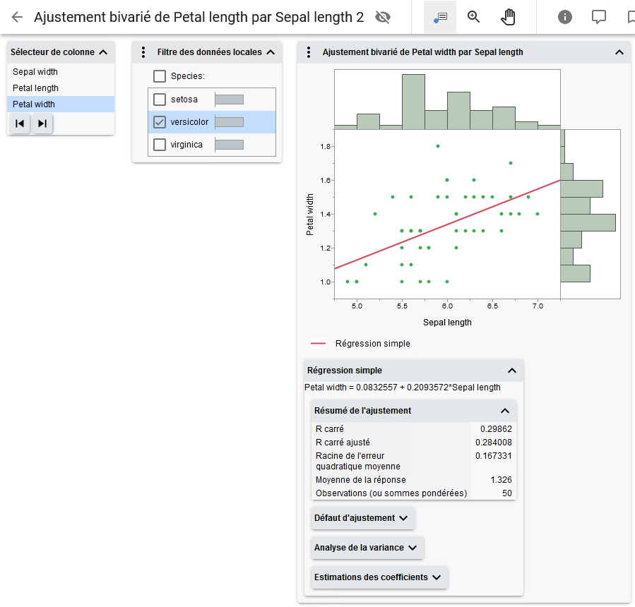

Changer les colonnes de données
Si le rapport JMP d'origine comprenait un sélecteur de colonne, vous pouvez analyser rapidement différentes variables sans recréer l'analyse. Lorsque vous choisissez une variable différente dans JMP Live, les analyses sont automatiquement recalculées avec la nouvelle variable.
Dans cet exemple qui utilise les données d'iris de Fisher, le rapport JMP comprend un sélecteur de colonne et un filtre des données locales.
Figure 1.16 Sélections initiales
Initial Selections
Initialement, Petal length (la colonne d'origine) est sélectionnée dans le sélecteur de colonne. Toutes les espèces s'affichent dans le filtre des données locales. Ces sélections se répercutent dans les graphiques et les calculs.
Figure 1.17 Sélections mises à jour
Updated Selections
Ici, Petal width est sélectionnée dans le sélecteur de colonne, et uniquement l'espèce versicolor est sélectionnée dans le filtre des données locales. Le graphique et les calculs sont mis à jour pour répercuter ces sélections.

En fonction des paramètres individuels, les notifications s'affichent dans JMP Live et via e-mail. Les notifications par e-mail contiennent plus de détails sur les tests.
Conseil : Au niveau individuel, vous pouvez spécifier quelles notifications vous recevez et leur fréquence. Voir Gérer les notifications sur les posts.

Afficher les détails sur les tests
Dans un post ou à partir d'une miniature, cliquez sur Tests Image shown here.
Sous Tests, cliquez sur Étendre pour ouvrir la fenêtre.
Figure 1.18 Exemple de test de carte de contrôle
Example of Control Chart Warnings
(Facultatif) Pour des informations plus détaillées, cliquez sur Ouvrir le log.
Pour copier les informations du log, cliquez sur Copier Image shown here.

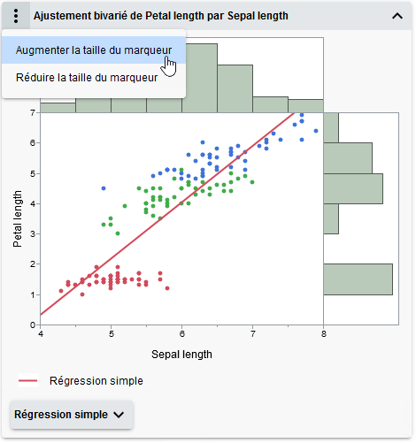

Personnaliser les graphiques
Remarque : Ces personnalisations sont temporaires lorsque vous êtes sur le post.
Utilisez les options du menu Plus Image shown here, à côté d'un rapport, pour personnaliser les éléments des graphiques.
Figure 1.19 Changer la taille du marqueur
Change the Marker Size
Dans ce menu, les options peuvent varier selon le type de graphique ou la plate-forme JMP. Par exemple :
Dans les nuages de points et les histogrammes, vous pouvez changer la taille du marqueur.
Dans les profileurs, vous pouvez rétablir l'état d'origine du profileur ou redimensionner l'axe vertical de sorte à inclure la réponse.
Dans les filtres de données, vous pouvez choisir la façon dont vous souhaitez filtrer les données.
Dans les graphiques en bulles, vous pouvez changer l'apparence des bulles, ajouter une étiquette de temps ou changer la méthode d'agrégation.
Groupes JMP Live
Il existe différents types de groupes dans JMP Live :
Groupes de type Personnel : les utilisateurs et les administrateurs peuvent créer des groupes de type Personnel. Le propriétaire des groupes personnels peut être le créateur du groupe ou peut être changé par les administrateurs. Seules les personnes que vous ajoutez à un groupe de type Personnel peuvent voir le groupe et ses posts.
Groupes ouverts, fermés ou masqués : seuls les administrateurs peuvent créer ces types de groupes.
Ouvert : tout le monde peut trouver le groupe, le rejoindre et voir ses posts et membres.
Fermé : tout le monde peut trouver le groupe, mais seuls les membres peuvent voir les posts et les membres. Les personnes peuvent demander à rejoindre le groupe.
Masqué : seuls les membres peuvent trouver le groupe et voir ses posts et membres.

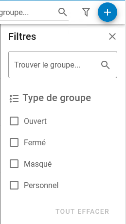

Sur la page Groupes, vous pouvez voir Mes groupes et Tous les groupes :
Mes groupes : affiche tous les groupes dont vous êtes membre.
Tous les groupes : affiche tous les groupes dont vous êtes membre et tous les groupes ouverts et fermés que vous pouvez rejoindre ou demander à rejoindre.
Vous pouvez également rechercher un groupe, filtrer par type de groupe ou créer un nouveau groupe.
Figure 1.20 Page Mes groupes
Lorsque vous ajoutez des utilisateurs à un groupe, ils sont ajoutés automatiquement. Ils peuvent choisir de quitter le groupe en cliquant sur Plus > Quitter le groupe.
Découvrez ce que vous pouvez faire dans les groupes JMP Live :

Pour rechercher dans tout JMP Live, saisissez un mot-clé dans la zone de recherche, en haut à droite. Cliquez sur Posts, Utilisateurs, ou Groupes pour afficher des résultats de type spécifique.
Figure 1.22 Rechercher par mot-clé
Search by Keyword
À partir des résultats de recherche, vous pouvez effectuer ces actions :
Posts
Pour ouvrir un post, cliquez sur le titre ou l'image.
Pour ouvrir le profil de l'auteur du post, cliquez sur son nom d'utilisateur.
Pour mettre un post en signet, cliquez sur Signet Image shown here.
Pour signaler un post inapproprié, cliquez sur Plus Image shown here > Signaler comme inapproprié.
Pour supprimer un post dont vous êtes le propriétaire, cliquez sur Plus Image shown here > Supprimer un post.

Utiliser les filtres
Vous pouvez utiliser des filtres pour réduire vos recherches de posts ou de groupes.
Filtrer les posts
Cliquez sur Accueil et cliquez sur Mon tableau de bord, Signets, ou Tous les posts, selon où vous souhaitez rechercher.
En haut à droite, cliquez sur Filtres Image shown here.
Figure 1.23 Options de filtre sur les posts
Filter Options on Posts
Saisissez une combinaison de mots-clés, de noms d'utilisateur ou de groupe, ou de dates.
Cliquez à l'extérieur de la fenêtre Filtres pour afficher les résultats.
Pour désactiver les filtres, cliquez sur Effacer les filtres.
Filtrer les groupes
Cliquez sur Groupes et cliquez sur Mes groupes ou Tous les groupes, selon où vous souhaitez rechercher.
Figure 1.24 Options de filtre sur les groupes
Filter Options on Groups
Saisissez des mots-clés dans le nom du groupe. Vous pouvez également sélectionner un type de groupe.

Modifiez vos paramètres de notification. Voir Modifier les paramètres de notification.
