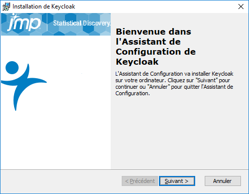

Figure 1.15 Fenêtre d'accueil Keycloak
Keycloak Welcome Window
Cliquez sur Suivant.

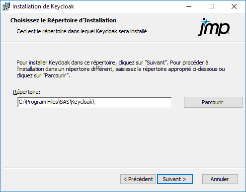

Figure 1.16 Spécifier l'emplacement d'installation de Keycloak
Specify the Keycloak Install Location
Spécifiez l'emplacement que vous avez choisi pour les fichiers d'installation Keycloak, puis cliquez sur Suivant.
Remarque : Les fichiers Keycloak sont installés dans un sous-répertoire nommé keycloak-12.0.1. Ce sous-dossier ne peut pas être déplacé ou modifié.

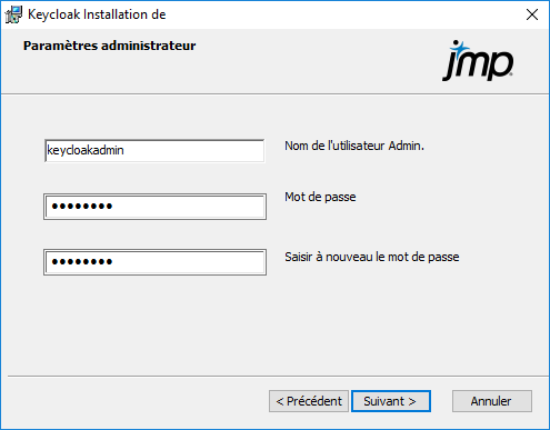

Figure 1.17 Définir l'administrateur Keycloak
Set Up the Keycloak Administrator
5.
Spécifiez les identifiants de l'administrateur, puis cliquez sur Suivant.
Par défaut, le nom d'utilisateur est keycloakadmin, et le mot de passe password. Il est recommandé de changer le mot de passe.

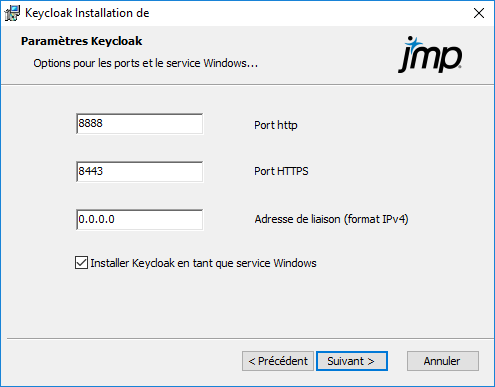

Figure 1.19 Configurer les ports et services
Configure Ports and Services
7.
Spécifiez les détails Keycloak suivants :
Port HTTP : saisissez le port réseau HTTP. Le port par défaut est 8888. Ce port doit être ouvert pour le serveur Keycloak.
Port HTTPS : saisissez le port réseau HTTPS. Le port par défaut est 8443. Ce port doit être ouvert pour le serveur Keycloak.
Adresse de liaison (format IPv4) : saisissez l'adresse IP que l'instance Keycloak utilise pour écouter les requêtes (à l'aide des numéros de port spécifiés). L'adresse par défaut est 0.0.0.0, ce qui signifie que Keycloak accepte les connexions sur toutes les adresses IP assignées à la machine sur laquelle Keycloak est installé.
Installer Keycloak en tant que Service Windows : sélectionnez cette option pour installer Keycloak en tant que service Windows. Cela signifie que KeyCloak démarre automatiquement et, si la machine redémarre, il redémarre automatiquement ; KeyCloak fonctionne donc toujours. Si vous ne sélectionnez pas cette option, vous devrez démarrer Keycloak manuellement la première fois et à chaque fois que la machine sera redémarrée. Cette option est sélectionnée par défaut et il est recommandé qu'elle le reste.
8.

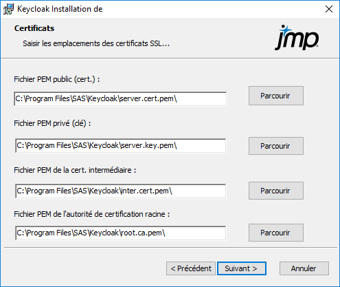

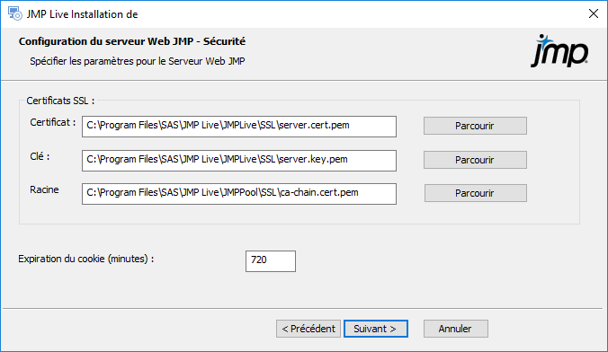

Figure 1.20 Spécifier les certificats Keycloak
Specify Keycloak Certificates
Keycloak requiert des certificats SSL pour garantir l'authenticité de votre organisation et permettre des connexions sécurisées entre Keycloak et les fournisseurs d'identité.
Attention : Si vous ne spécifiez pas ces certificats, l'installation échouera.
9.
Spécifiez les emplacements des certificats SSL de votre organisation. Ils doivent être obtenus auprès d'un fournisseur autorisé.
10.

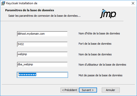

Figure 1.21 Configurer les paramètres de base de données
Configure Database Parameters
Keycloak stocke les informations sur les utilisateurs et clients dans une base de données.
11.
Spécifiez les informations concernant la base de données :
Remarque : Les informations suivantes doivent correspondre à celles que vous avez saisies lors de l'installation de la base de données JMP Live. Voir Installer ou mettre à niveau la base de données JMP Live.
Nom d'hôte de la base de données : spécifiez l'alias ou le nom DNS de la machine où se trouve la base de données JMP Live.
Port de la base de données : spécifiez le port d'écoute de la base de données.
Nom de la base de données : spécifiez le nom de la base de données JMP Live.
Nom d'utilisateur de la base de données : spécifiez le nom d'utilisateur de l'administrateur de la base de données.
Mot de passe de la base de données : spécifiez le mot de passe de l'administrateur de la base de données.
12.

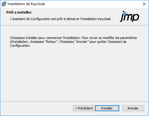

Figure 1.22 Prêt à installer Keycloak
Ready to Install Keycloak
13.
Cliquez sur Installer pour poursuivre.

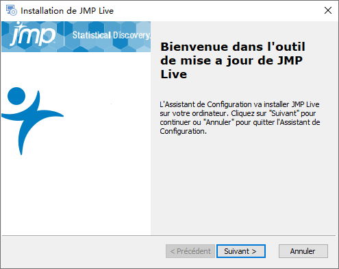

Mettre à jour JMP Live
Double-cliquez sur JMPLive.exe.
Par défaut, le fichier se trouve où Software Depot est téléchargé, dans la structure de dossier : \JMP\JMP_Live_Server\16_1\Windows\.

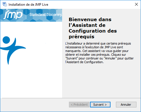

Figure 1.31 Assistant de configuration des prérequis JMP Live
JMP Live Prerequisites Setup Wizard

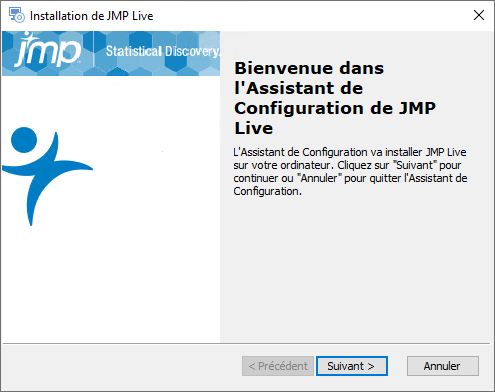

Figure 1.33 Assistant de configuration JMP Live
JMP Live Setup Wizard
5.

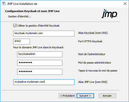

Figure 1.39 Paramétrer Keycloak
Set Up Keycloak
Remarque : Au lieu d'utiliser Keycloak, il est possible d'ajouter une connexion directe à Microsoft Active Directory. Voir Configurer les paramètres avancés. Veuillez noter que cette méthode ne sera pas prise en charge dans les versions futures de JMP Live.
13.
Spécifiez les paramètres Keycloak suivants :
Utiliser la gestion d'identité Keycloak : active le système d'authentification de Keycloak. Si vous désélectionnez cette option, l'authentification locale sera utilisée. Dans ce cas, les utilisateurs doivent créer des comptes dans JMP Live. Ces utilisateurs ne seront pas authentifiés auprès des différents fournisseurs d'identité. Pour plus d'informations sur la connexion de Keycloak à votre fournisseur d'identité, voir la documentation Keycloak.
Alias Keycloak (nom DNS) : spécifiez le nom du serveur qui exécute le service d'authentification Keycloak.
Port HTTPS Keycloak : spécifiez le numéro du port sur lequel Keycloak devrait recevoir des requêtes. Le port par défaut est 8443.
Nom d'administrateur : spécifiez le nom d'administrateur pour le domaine JMP Live sur Keycloak. Le domaine conserve les identifiants JMP Live séparément de toute autre application logicielle susceptible d'utiliser l'authentification Keycloak.
Mot de passe administrateur : spécifiez le mot de passe administrateur pour le domaine Keycloak JMP Live.
Alias JMP Live (nom DNS) : spécifiez le nom de la machine qui exécutera le site JMP Live principal.

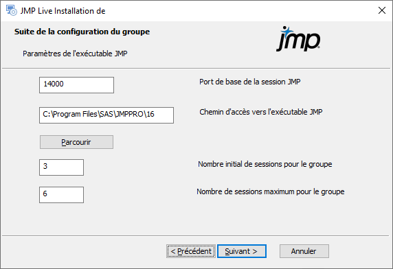

16.
Spécifiez les détails JMP suivants :
Port de base de la session JMP : saisissez le port de base utilisé par les sessions JMP pour communiquer avec le Responsable de groupe JMP. Chaque instance de JMP a un numéro unique qui commence par ce numéro de base.
Chemin d'accès vers l'exécutable JMP : saisissez le chemin d'accès vers l'emplacement JMP Pro. Le chemin d'accès par défaut de l'installation s'affiche, vous devez le modifier uniquement si JMP Pro se trouve ailleurs.
Nombre initial de sessions pour le groupe : saisissez le nombre de sessions JMP qui seront lancées lors de la première exécution du groupe.
Nombre de sessions maximum pour le groupe : saisissez le nombre maximum de sessions JMP autorisées à s'exécuter sur cette machine dans le cadre de ce groupe. Ces sessions sont ajoutées si le nombre initial de sessions spécifié est atteint.
Remarque : Si vous installez le Responsable de groupe, et que vous souhaitez uniquement qu'il gère l'attribution des ressources aux autres groupes de travail, vous pouvez paramétrer le nombre initial et le nombre maximum sur zéro. Dans ce cas, le site ne fonctionnera pas jusqu'à ce que les groupes de travail soient configurés et exécutés.

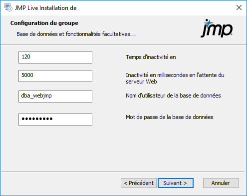

Figure 1.42 Configurer les paramètres JMP
Configure JMP Settings
17.
Temps d'inactivité en secondes : saisissez la durée pendant laquelle une instance JMP attend du travail supplémentaire avant d'abandonner la connexion avec le composant Web JMP et d'attendre une nouvelle requête.
Inactivité en millisecondes en l'attente du serveur Web : saisissez la durée pendant laquelle une instance attend une autre communication au cours d'une transaction avant d'abandonner et d'annuler la requête de travail en cours.
Certificat racine SSL : (s'affiche uniquement si vous installez le composant Responsable de groupe JMP) spécifiez l'emplacement du fichier d'autorité de certification de votre organisation.

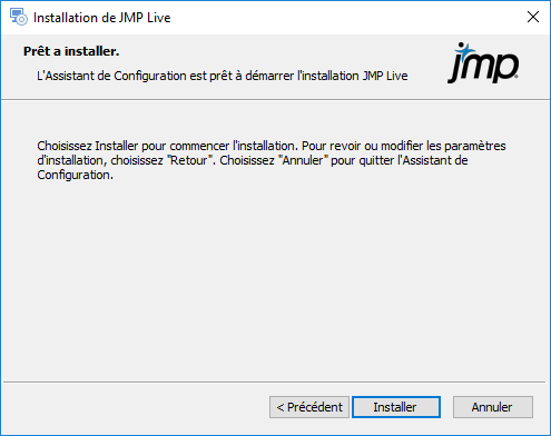

Figure 1.43 Lancer l'installation de JMP Live
Start JMP Live Installation
18.
Cliquez sur Installer pour lancer l'installation de JMP Live, puis sur Terminer une fois l'installation terminée.
JMP Live devrait se connecter automatiquement à KeyCloak, et vous devriez pouvoir vous connecter à JMP Live avec l'alias JMP Live que vous avez fourni dans étape 13. Si vous rencontrez des problèmes de connexion à JMP Live, il est possible que vous deviez vous connecter manuellement. Voir Se connecter à KeyCloak et démarrer JMP Live manuellement.

JMP_BASE_PORT
(Obligatoire) Point de départ d'une étendue de ports écoutés par les sessions JMP.
DB_USERNAME
(Obligatoire) Nom d'utilisateur pour la connexion à la base de données PostgreSQL.
DB_PASSWORD
(Obligatoire) Mot de passe pour la connexion à la base de données PostgreSQL.
IS_MANAGER
(Facultatif, booléen) Spécifie si ce groupe est le groupe principal. Si tel est le cas, la valeur doit être 1.
WEBJMP_RETRY_WAIT
(Utilisé uniquement s'il s'agit du groupe principal). Temps en millisecondes pendant lequel JMP attend avant d'essayer de se reconnecter au composant Web JMP. La valeur par défaut est de 5 000 millisecondes.
POOL_MANAGER_HOST
(Utilisé uniquement s'il ne s'agit pas du groupe principal, de manière à trouver le groupe principal.) Nom DNS de la machine qui exécute le processus du groupe principal. La valeur par défaut est localhost.
POOL_MANAGER_PORT
(Utilisé uniquement s'il ne s'agit pas du groupe principal.) Port que le groupe principal utilise pour communiquer avec les instances des groupes de travail. Le port par défaut est PORT.
INITIAL_JMP_PROCESSES
(Facultatif) Nombre de sessions JMP qui seront lancées pour aider au recalcul des rapports lorsqu'ils sont explorés sur le site Internet. La valeur par défaut est de 4 sessions.
MAX_JMP_PROCESSES
(Facultatif) Nombre maximum de processus JMP qui seront lancés selon la demande (un groupe JMP élastique). La valeur par défaut est spécifiée dans INITIAL_JMP_PROCESSES.
JMP_SERVER_IDLE_TIMEOUT
(Facultatif) Durée (en secondes) pendant laquelle un serveur JMP engagé peut rester inactif avant d'être recyclé. La valeur par défaut est de 120 secondes.
APPLYPACKAGEPREFS
(Facultatif, Booléen) Détermine si les préférences enregistrées avec le package sont appliquées sur le serveur. Spécifiez 0 pour faux et 1 pour vrai. La valeur par défaut est faux (0).
WIPE_TEMP_FOLDER_AT_STARTUP
(Facultatif, Booléen) Supprime le dossier temporaire lors du démarrage initial du groupe JMP. Si plusieurs groupes JMP se partagent une même machine, définir cette valeur sur faux (0). La valeur par défaut est vrai (1).
WIPE_TEMP_FOLDER_ON_CRASH
(Facultatif, Booléen) Si vous souhaitez que le dossier Temp associé à une session JMP qui a planté soit nettoyé, définissez la valeur sur vrai (1). La valeur par défaut est faux (0) de sorte que vous puissiez étudier les scénarios susceptibles de faire planter JMP.
SSL_CA_FILE
(Facultatif) Chemin d'accès relatif vers le fichier d'autorité de certification.
DB_MAX_CONN_JMP_POOL
Le nombre maximum de connexions simultanées à la base de données que cette instance JMP Pool tentera de soutenir. La valeur par défaut est 10. Lors de la détermination d'une valeur pour ce paramètre, rappelez-vous que :
La base de données elle-même a un budget max_connections (défini dans postgresql.conf) que vous ne devez pas dépasser.
Il peut y avoir plus d'une instance JMP Pool.
Le budget max_connections doit être partagé entre JMP Live et JMP Pool (une répartition de 80 % pour 20 % est recommandée).

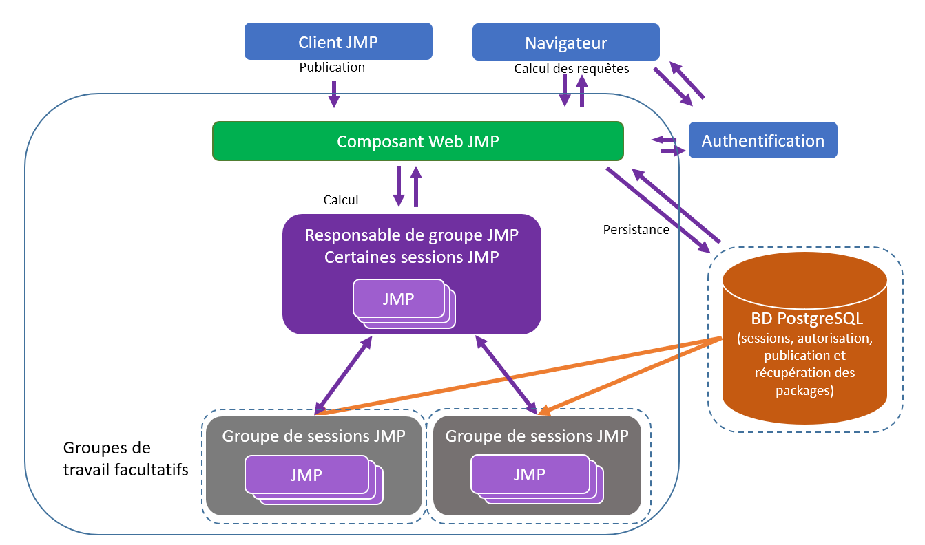

À propos de l'architecture et de l'authentification JMP Live
Si vous installez le serveur JMP Live sur site, vous devez comprendre l'architecture du système JMP Live et les configurations possibles pour l'authentification avec les fournisseurs d'identité tiers.
Vue d'ensemble de l'architecture
JMP Live est composé de plusieurs modules qui communiquent entre eux. Cette architecture permet de répartir la charge de travail parmi différentes ressources de calcul de sorte à gérer de plus importantes charges de requêtes.
Figure 1.44 Architecture JMP Live
JMP Live Architecture
Vous pouvez exécuter JMP Live sur une seule ressource de calcul, mais cette configuration n'est pas recommandée. Il est recommandé de séparer la base de données des autres composants de JMP Live, et que la base de données dispose d'une instance de calcul dédiée qui fasse l'objet d'une sauvegarde régulière de sorte à garantir la sécurité du contenu de JMP Live. La base de données peut se trouver sur un service hébergé et le reste des composantes sur des ressources sur site. Dans ce cas, vous n'utiliserez pas le programme d'installation de la base de données JMP Live. Vous devrez configurer une instance PostgreSQL 11 compatible sur le service hébergé. Suivre les instructions dans Installer avec une base de données existante.
Déterminer la taille de l'installation
Il est difficile de déterminer la taille de l'installation car il peut y avoir des facteurs inconnus sur chaque site d'installation, lesquels peuvent avoir un impact sur la performance. La vitesse du réseau est un facteur important, et la décision d'utiliser des machines dédiées ou des machines virtuelles influe également sur la performance. SAS ne peut pas garantir que les configurations décrites ici seront adaptées à chaque emplacement.
En termes de taille d'installation possible, le critère principal est le nombre d'utilisateurs :
Pour 100 utilisateurs on parle de déploiement à petite échelle.
Pour 500 utilisateurs on parle de déploiement à moyenne échelle.
Pour 2 000 utilisateurs on parle de déploiement à grande échelle.
Dans tous les cas, il est admis que chaque utilisateur utilise le site de façon occasionnelle et consulte les rapports à intervalles relativement espacés. Une utilisation occasionnelle pourrait être une utilisation 10 fois par jour.
Si certains de vos utilisateurs utilisent le site de façon continue et massive, vous aurez besoin d'une configuration beaucoup plus robuste.
Si certains de vos utilisateurs accèdent fréquemment ne serait-ce qu'à quelques rapports, la robustesse de la ressource de calcul dédiée au composant Web JMP et à la base de données devra être importante.

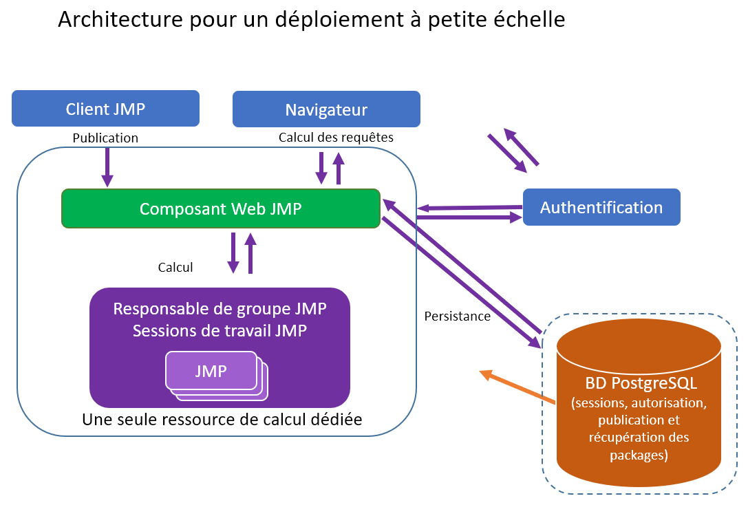

Déploiement à petite échelle
Dans le cadre d'un déploiement à petite échelle (100 utilisateurs), il est possible de tout installer, à l'exception de la base de données, sur une seule machine dédiée.
Figure 1.45 Configuration recommandée pour un déploiement à petite échelle
Recommended Configuration for a Small Deployment
Dans ce cas, les composants Web JMP et Groupe JMP sont installés sur la même machine. Lors de l'installation, sélectionnez l'option Configurer en tant que Responsable de groupe. Le nombre d'instances JMP associées à ce Responsable de groupe JMP correspond au nombre total d'instances JMP qui sont exécutées pour le site.
Les capacités de cette ressource de calcul dépendront pour beaucoup du type de processeur, de la vitesse du réseau, etc., sachant qu'il est préférable de prévoir large. Il faut au minimum une machine 4 cœurs avec au moins 16 gigaoctets de RAM dédiés. L'espace de stockage est plus important pour la base de données et dépend du nombre de rapports stockés. Il faut au minimum un téraoctet de stockage.

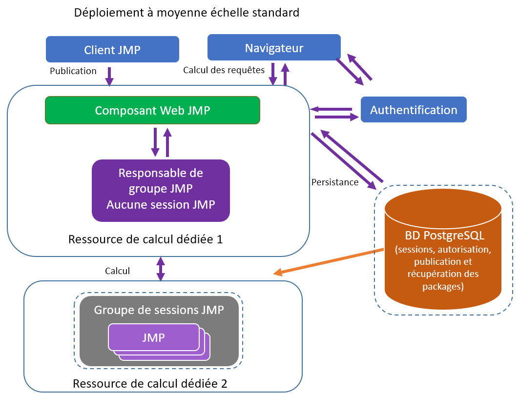

Déploiement à moyenne échelle
Dans le cadre d'un déploiement à moyenne échelle (500 utilisateurs) deux configurations sont possibles, selon le type de rapports récupérés :
Si vous avez un nombre important de rapports récupérés, mais que les rapports eux-mêmes ne contiennent pas de filtre de données ou ne nécessitent pas le recalcul des statistiques, alors le principal sujet de préoccupation sera le composant Web JMP.
Si de nombreux calculs de rapports sont requis, le principal sujet de préoccupation sera le Responsable de groupe JMP.
Si le composant Web JMP est de première importance, ou si vous ne savez pas si vous aurez un environnement à forte intensité de calcul, la configuration suivante est recommandée.
Figure 1.46 Configuration recommandée pour un déploiement à moyenne échelle
Recommended Configuration for a Medium Deployment
Dans le cadre d'une configuration standard, où le composant Web JMP nécessite une performance optimale, le Responsable de groupe JMP n'aura pas de sessions JMP propres. Dans le Responsable de groupe JMP, définissez le nombre de sessions JMP sur zéro. Toutes les sessions JMP résident sur la deuxième ressource de calcul, le Groupe de sessions JMP.
Si vous avez besoin d'un environnement à plus forte intensité de calcul, assignez des sessions au Responsable de groupe JMP (peut-être cinq). Il est possible que cela réduise la performance du composant Web JMP, mais cela permet d'obtenir une capacité de calcul supplémentaire pour les rapports.

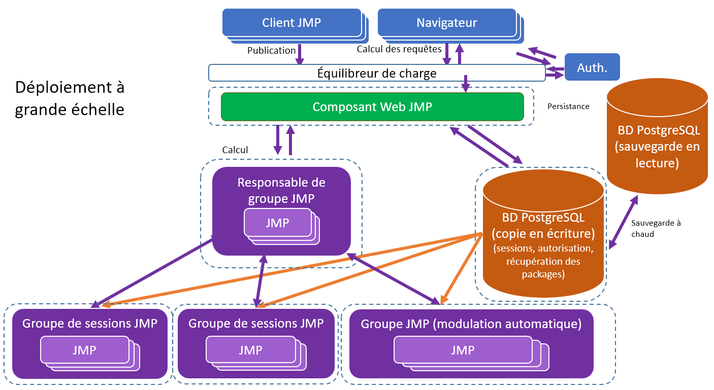

Déploiement à grande échelle
Dans le cadre d'un déploiement à grande échelle (2 000 utilisateurs), vous pourrez avoir besoin de plusieurs Groupes de sessions JMP et d'une ressource de calcul dédiée distincte pour le Responsable de groupe JMP.
Figure 1.47 Configuration recommandée pour un déploiement à grande échelle
Recommended Configuration for a Large Deployment
Le composant Web JMP, le composant Responsable de groupe JMP, les Groupes de sessions JMP et les bases de données PostgreSQL sont tous des instances dédiées. Le nombre de sessions JMP que vous pouvez avoir dépend de la puissance de calcul et de la capacité de mémoire de chaque instance.
Voici quelques suggestions pour chaque instance :
Instances du composant Web JMP et du Groupe de sessions JMP : il est suggéré de disposer au minimum de machines 4 cœurs, idéalement de machines 8 cœurs avec 32 gigaoctets de RAM.
Responsable de groupe JMP : il est suggéré de disposer au minimum d'une machine 4 cœurs avec 16 gigaoctets de RAM.
Bases de données PostgreSQL : les machines doivent anticiper les exigences de stockage en fonction du volume de publication de votre organisation. Une instance évolutive serait idéale mais il est suggéré de disposer au minimum de 5 téraoctets de stockage.
Les éléments suivants sont également suggérés :
Un équilibreur de charge afin de fournir un seul point d'entrée pour la gestion de la sécurité des requêtes HTTP et HTTPS.
Une sauvegarde en lecture de la base de données PostgreSQL qui permettra d'avoir une bascule rapide en cas d'échec ou de problème de connectivité avec la base de données principale. La sauvegarde doit être mise à jour régulièrement.

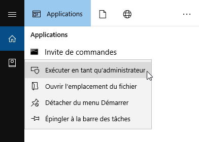

Saisissez Invite de commande dans la barre de recherche Windows. Veillez à exécuter l'invite de commande en tant qu'administrateur (cliquez-droit sur Invite de commande et choisissez Exécuter en tant qu'administrateur).
Figure 1.49 Exécuter une invite de commande Windows en tant qu'administrateur
Run a Windows Command Prompt as an Administrator
