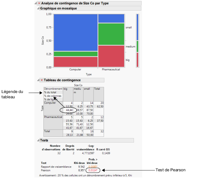

6. Cliquez sur OK.
Figure 5.19 Taille des sociétés en fonction de leur type

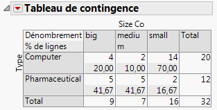

Le tableau de contingence contient des informations qui ne s'appliquent pas à cet exemple. Cliquez sur le triangle rouge Tableau de contingence et désélectionnez % du total et % de colonnes pour retirer ces informations. La Figure 5.20 affiche le tableau actualisé.
Figure 5.20 Tableau de contingence mis à jour
Interpréter les résultats
Les statistiques du tableau de contingence sont représentées dans le graphique en mosaïque. Le graphique en mosaïque et le tableau de contingence comparent les pourcentages de petites, moyennes et grandes sociétés entre les deux industries. Par exemple, le graphique en mosaïque indique que l’industrie informatique compte de plus de petites sociétés que l’industrie pharmaceutique. Le tableau de contingence fournit les statistiques exactes : 70 % des sociétés informatiques sont de petite taille, contre 17 % environ pour les laboratoires pharmaceutiques.
Interpréter le test
L’analyste financier n’a examiné qu’un seul échantillon de sociétés (celles de la table de données). Il souhaite savoir si les pourcentages diffèrent au sein de la population générale des sociétés informatiques et pharmaceutiques.
Pour répondre à cette question, utilisez la p-value du test de Pearson disponible dans le rapport Tests (Figure 5.19). Puisque la p-value 0,011 est inférieure au niveau de significativité de 0,05, l’analyste financier conclut que :
• Les différences dans l'échantillon de données sont statistiquement significatives.
• Les pourcentages diffèrent au sein de la population générale
L’analyste financier sait désormais que les proportions des petites, moyennes et grandes sociétés sont différentes, et peut répondre à la question suivante : L'influence de la taille des sociétés sur les bénéfices est-elle plus marquée pour un type que pour l'autre ?
