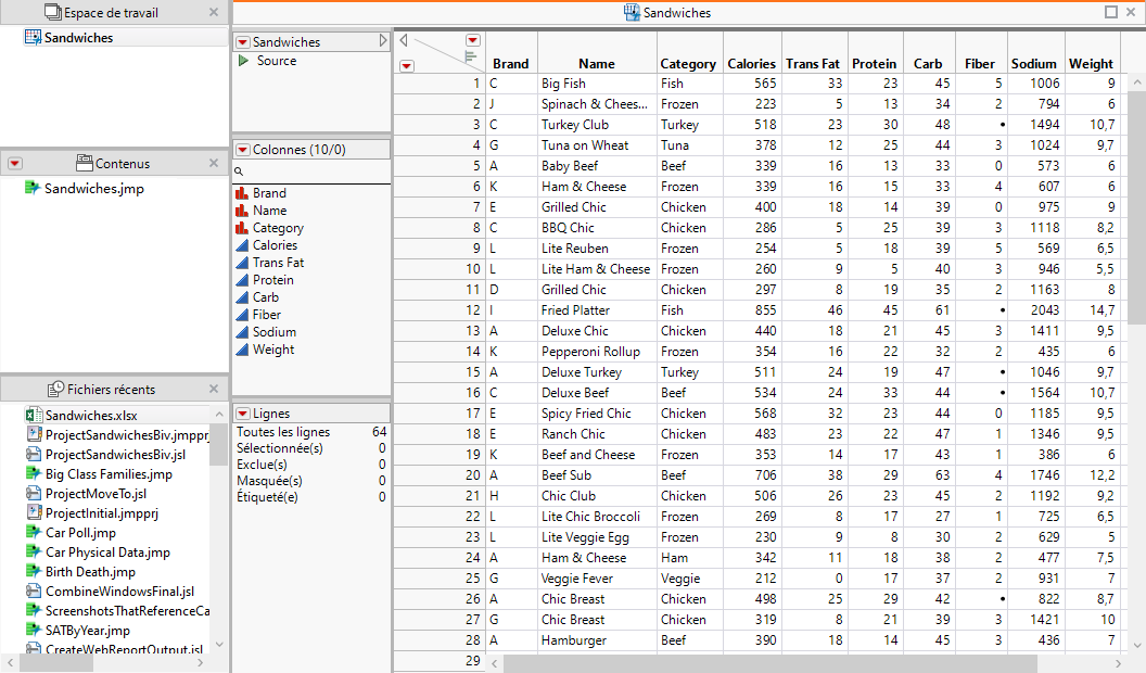

Figure 7.8 Projet avec les données Sandwiches importées

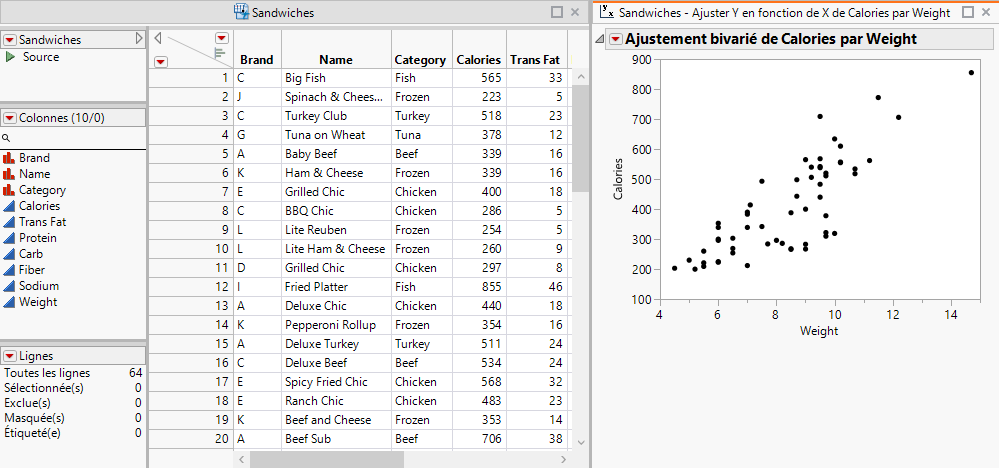

Figure 7.9 Rapport Ajuster Y en fonction de X (Bivarié) ancré à droite

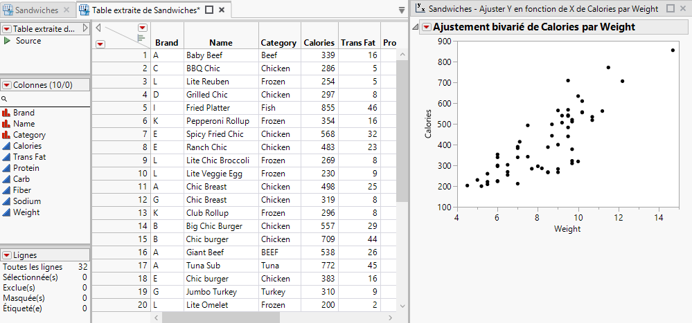

Figure 7.10 Projet avec table extraite non enregistrée
