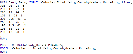

Cet exemple s'appuie sur la table d’échantillons de données Candy Bars.jmp, qui contient les données nutritionnelles de barres chocolatées.
1. Choisissez Aide > Bibliothèque d'échantillons de données et ouvrez le fichier Candy Bars.jmp.
2. Choisissez Analyse > Modèle linéaire.
3. Sélectionnez Calories et cliquez sur Y.
4. Sélectionnez Total Fat g, Carbohydrate g et Protein g, puis cliquez sur Ajouter.
5. Cliquez sur le triangle rouge Construction du modèle et sélectionnez Créer une tâche SAS.
Reportez-vous à la Figure 8.9. (Toutes les données ne sont pas affichées.)
Figure 8.9 Code SAS
Code SAS
